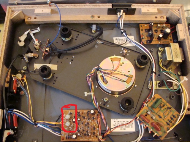

Ofte sitter det 2 små potmetre inneni også.
Trenger rens på samme måten som de 2, du betjener på toppen.
Prosedyren er: Still de to på toppen i midten.
Justér de 2 på printplaten (etter rens), så 33/45 er så nøyaktig som muligt.
Finjustér de på toppen etter at du har sammlet spiller´n igjen ;)
Gjetter på disse 2 uten å være 100% sikker:
