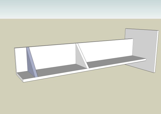

Har nå fått levert profilene til kutting og sveising, og dette skulle bli gjort innen høstferien, altså om to uker. Han som skal veise dette lager egne biler og motorsykler fra ramma og opp, så jeg føler meg ganske trygg på at dette blir bra!
Legger ved en liten skisse over hvordan de trekantbitene skulle sveises inni. Det vil bli 17cm mellomrom på den øverste hylla, og 31cm på den nederste.

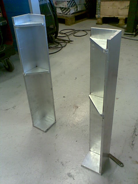

Da har sveisinga blitt gjennomført, og resultatet ble veldig bra ved første øyekast! Føttene ble mindre enn planlagt fra starten av, men tror den vil holde seg stabil med denne foten også. Finishen ser ikke bra ut, og de har masse riper, men han som tok sveisinga var sikker på at det ville bli helt borte med litt sliping og polering ;D
Noen mobilbilder for å vise litt:

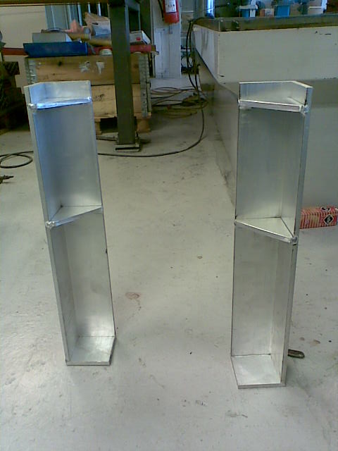

clvn
21.11.2007
67
Nå blir det bedre, ja. Fortsatt litt småriper og merker, men det er mer eller mindre umulig å få bort. Er nå halvferdig med en av de fire stolpene, og det kommer til å gå mange timer til før de er ferdige.
