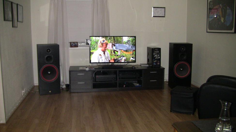

hallo. jeg er helt ny hær på forumet og har blitt bitt av hifibasillen.
har fåt meg en god nad375bee forsterker og et sett med cerwin vega dc15. (sparer til lektor 8)
jeg har også en platespiller jeg vill få brukt.
platespilleren er av typen. dj-tech usb 5c
montert den sammen med en nad pp3i phono forsterker.
låter greit helt til jeg får dratt opp lyden. da får jeg en dyyp støy i høytalerene. sikkert feedback.
kunne noen hjelpet meg med plassering av platespiller`?
og er det en mm eller en mc ?
her har dere bilde av stua. så ser dere litt mere hvilke muligheter jeg har med plasering av platespiller.
platespillern står nå på en plate med skuffskinner.. til høyere for forsterkeren der.
Mvh skoli

Få deg ei vegghylle til spilleren...Audio Magic, Base, Rega o.l og bytt USB5 så fort som mulig ut med en Rega RP1 med Bias II MM pickup... eller RP3 med en Elys II! Høres ut til at du har et jordingsproblem der! Sjekk jordingskabelen, skru til jordingsterminalen! Regaer har innvendig jording- altså ingen jordkabel...

Støyen du snakker om, kommer den kun når du spiller plater eller er den der også når du skrur opp volumet uten at pickupen er nedi plata?

hvordan vegghylle. hvordan matriale bør jeg bruke ?
støyen kommer når jeg spiller platene.

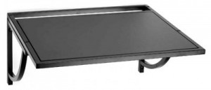

Her er et alternativ til platespillerhylle. Wallmount 2 fra Pro-Ject.
Husk bare å feste den til spikerslagene i veggen din, slik at den sitter ordentlig. Trepanel og gipsvegger er ikke solid nok.

planen var og lage en hylla av mdf plater. har jo gummiføtter som platespillern står på. så sjølve spellern har fjærende føtter.
tenkte kanskje det var mulig og bare ha den oppe på sterobenken :p

Ja, det er bedre enn ikke noe, men ulempen med å ha den på rack kontra vegg, er at vibrasjoner fra høyttalerne går letter via gulv til møbler/rack enn om du har et vegghylle. Da får du isolert spilleren bedre fra den type vibrasjoner. Men det er jo bare å prøve seg fram og se om du blir fornøyd med å ha den på racket. Legg gummiføtter (f.eks fra Vibrapod) under hylleplata av MDF og sett platespilleren på toppen.
Jeg har nesten en slik løsning her med Vibrapods under en massiv treplate og spilleren på toppen.

Hvordan er de høyttalerne plassert? står de rett på gulvet?

de står på 5mm med sånn skomgummi. sånn støydempingsplater. en liten firkant i hvert hjørne :)
Da er det ikke nødvendigvis der hovedproblemet ligger. Er det platespilleren som står inne i racket på høyresiden? Spiller du med lokket på eller av? Jeg har opplevd at noen platespillere støyer om man spiller med støvlokket på, så det kan eventuelt være greit å sjekke ut om de er feilkilden hos deg.

Tror jeg ville prøvd å ta spilleren ut av skapet først. Sett den oppå benken og prøv, alternativt sett den på en krakk foran anlegget.
Det kan hende skapet plukker opp bassresonanser.

Se å få Soundcareføtter eller Vibrapods/Cones under de Cerwinene!!!!!!!! IGÅR!!!!!!! OG PELL SPILLEREN UT AV SKAPET OG OPP PÅ VEGG!! Hehehe...Cerwin får jo for f.....hele rommet til å riste!!

Jeg ville i første omgang flyttet platespilleren opp på benken, skyv TVn litt til venstre og sett platespilleren opp.
Høyttalerne dine er som andre har nevnt istand til å sette rom og eiendeler i bevegelse, og en lett hylle som attpåtil
er montert på "raklete" skinner er ikke egnet til å absorbere slike vibrasjoner.
Avdempingen RES har; solid brødfjøl med mjuke klosser under, vil sannsynligvis hjelpe ytterligere.
Mer tungvint blir det om platespilleren har et kabinett av plast som "synger" når du knipser på det, kan avhjelpes med
å dempe innvendig med gummiplater (sånne selvklebende for bil), har sett det utført med godt resultat, men det er
jo en jobb da....
Du har gummi under høyttalerne, det er bra, men det er såklart forskjell på gummi og gummi, det kan være en idé å titte
nærmere på føtter fra Sonic Design, de vil løse eventuelle problemer med kobling til gulv (og dermed rom).
Ellers tror jeg sikkert du får dette til å spille sammen, litt prøving fram og tilbake med plassering, underlag og demping,
ispedd en spiseskje tålmodighet, så går ting seg til.
