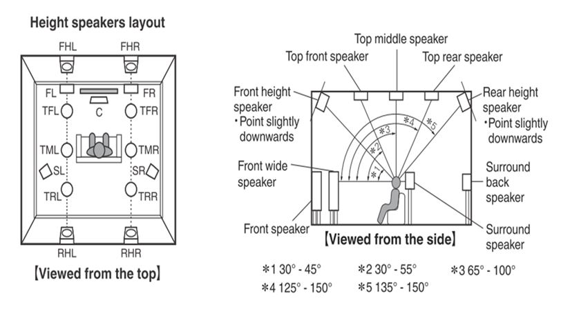

Har man 5.1, har man bare to surroundht og de går på bakvegg og høyt, men i våre dager er kildene tilgjengelige i 7.1, og da skal det se slik ut:
