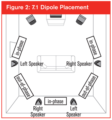

Plassering av surround og surround back høytalere i et 7.1 oppsett ??
hvor høyt de bør være å hvor lnagt i fra side vegg bak høytalerne bør vær å høyde på de?? har en bare en sete rekke.
har 4 stk Swans f5R.
R
RL69
Hei!
Hvis Swans f5R er dipoler (tror de er det):
Dipoler plasseres gjerne høyere på veggen enn monopoler. Prøv å få de over 3/4 av takhøyden opp på veggen.
Plasser bakhøytalerne med 1/3 av bredden på rommet, som vist på bildet. Er ikke rommet ditt rektangulært, må du nok prøve deg frem.
