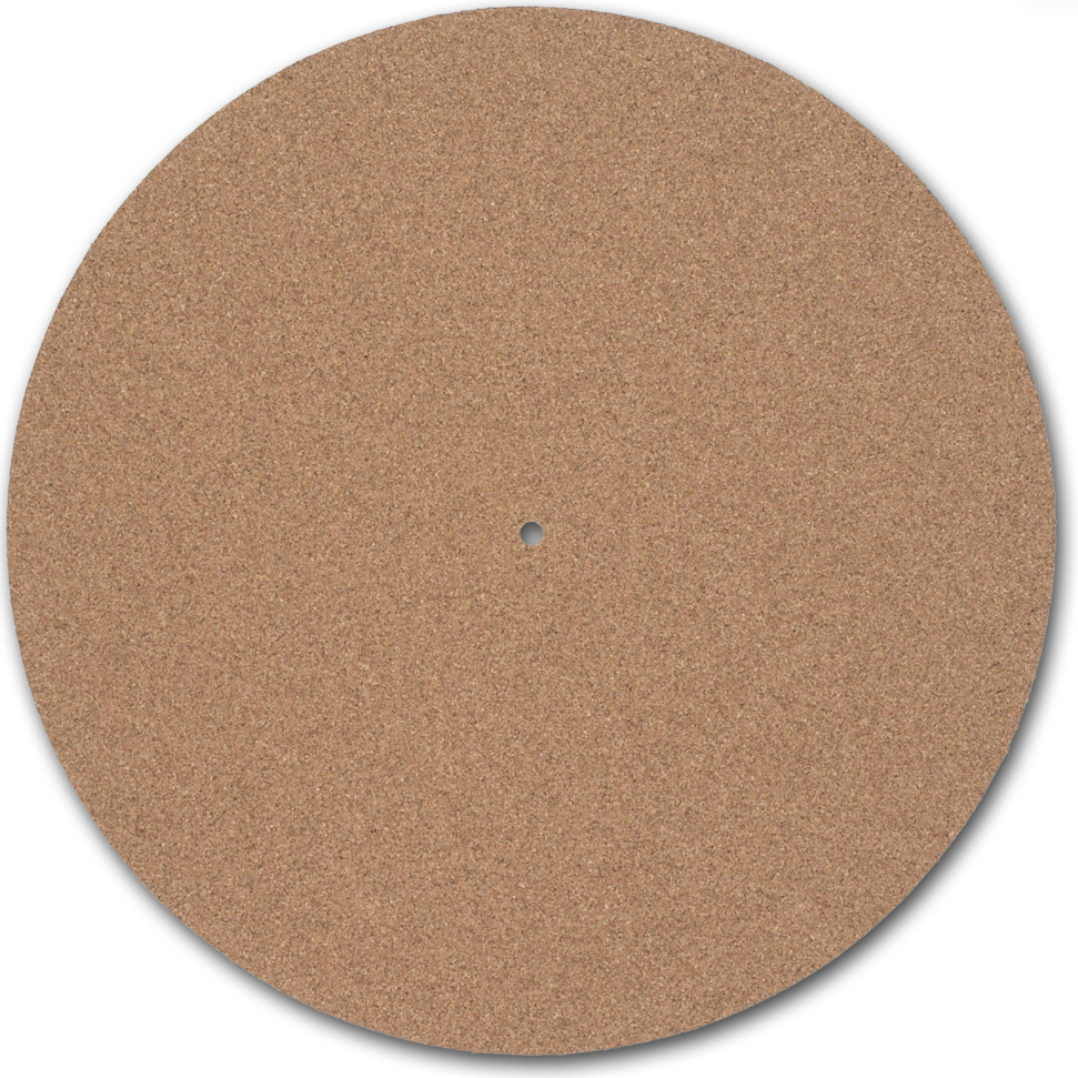

Du kunne købe en bordskåner i kork.
Koster i DK 12dkr, nok ikke mye mere i N
Kork er et bra materiale til måtte. Kan du lide lyden, kan du efterfølgende lime fast.
Men generelt kan der gerne indgå gummi ( og måske bly) i plademåtter, og skader ikke gummi har lidt vægt og stivhed.

Hei
Kjøpe kork matte/på rull flere tykkelser . ,,,Biltema
Hullstanse sett, Biltema /bruke 7mm pipen .Bruke din filt matte som mal ..sette ett tusj merke rundt å klipp i vei,slipe m litt pusse papir rundt kanten,du har til flere matter ,,,har selv prøvd flere andre matter av ulike matrialer, å kork er noe av det beste der ute ,,,å til prisen så er det nok det

Man kan også lægge en gammel aftjent LP-plade under korkmåtten.
I såfald bør man klistre pladen til tallerkenen med dobb virkende tape, og derefter klistre korkmåtten til lp-en med dob.virkende, og så rykker det sig ikke en tøddel, og pladestrammer bliver derfor helt unødvendig, medmindre plader er skæve.
ps
Tapen bør sættes på tre punkter
