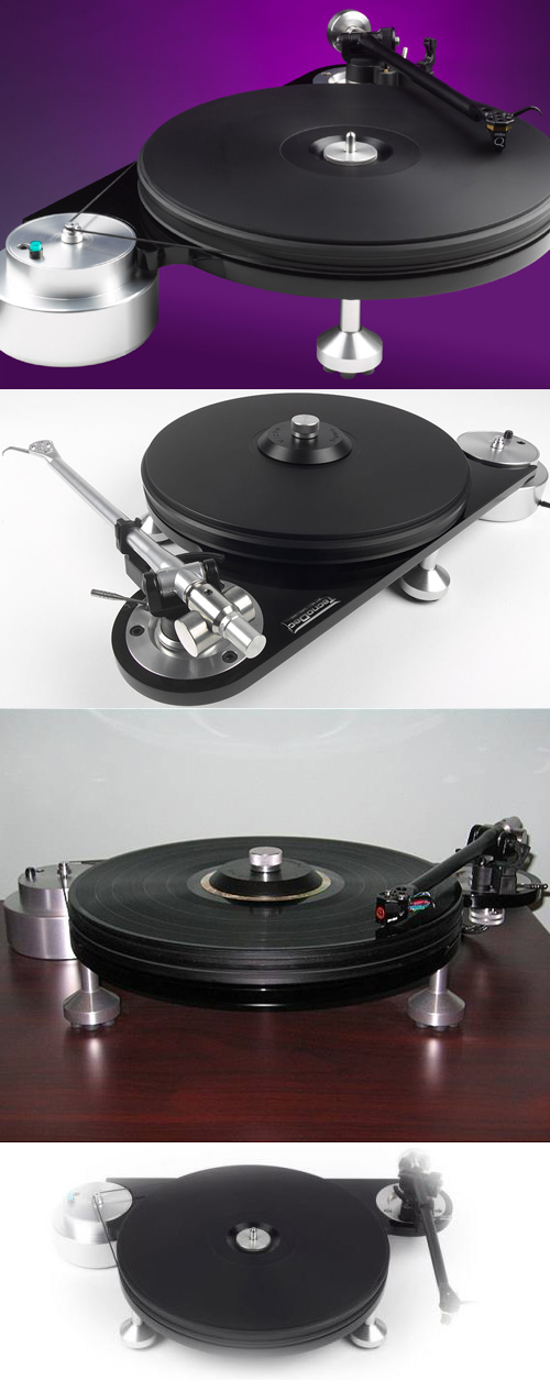

Hvis du strekker deg et par tusinger opp, så får den en opera Liu fra Hifi-guiden. Den ser litt retro ut, men som den spiller. Jeg har en Denon 103R på min.

Skal man bruke 10.000,- på bare spiller er det mange gode alternativer. Og sikkert like mange oppfattninger.
Det blir fort 17-20.000,- med god pickup og RIAA. Jeg hadde for en stund siden Rega P5 m/ Dynavector DV20X high og DIY rør-riaa,
og var veldig fornøyd med det. Spessiellt pickupen. Da jeg kjøpte Regaen sto valget mellom den og JA Michell Tecnodec.
Valgte Regaen p.g.a. prisen jeg fikk(7.600,-).Dynavetoren er den første MC-pu jeg har eid og jeg tror ikke jeg går for MM når ny pu skal anskaffes.
Ikke at MM ikke kan låte bra men MC har lett for å låte bedre.
Slik jeg ser det er det mest fornuftige å gå for Rega P3-24, for så å legge litt mer i pu og RIAA.
Kjøper man P3 kontra P5 har man 4.000,- mer å rutte med. 4.500,- er hva man må gi for DV20X hos needledoctor.com, P3 får man 10% på
og vips så er man et langt stykke på vei mot driftssikker og vellydende vinylavspilling i mange år for kr 9.900,-.
Sats på Rega, legg mest mulig i pu/RIAA. Underlag og justering er uhyre viktig. Vegg hylle er rimelig og effektivt.
Dette er min høyst subjektive oppfattning ut ifra det (lille) jeg har erfart.
