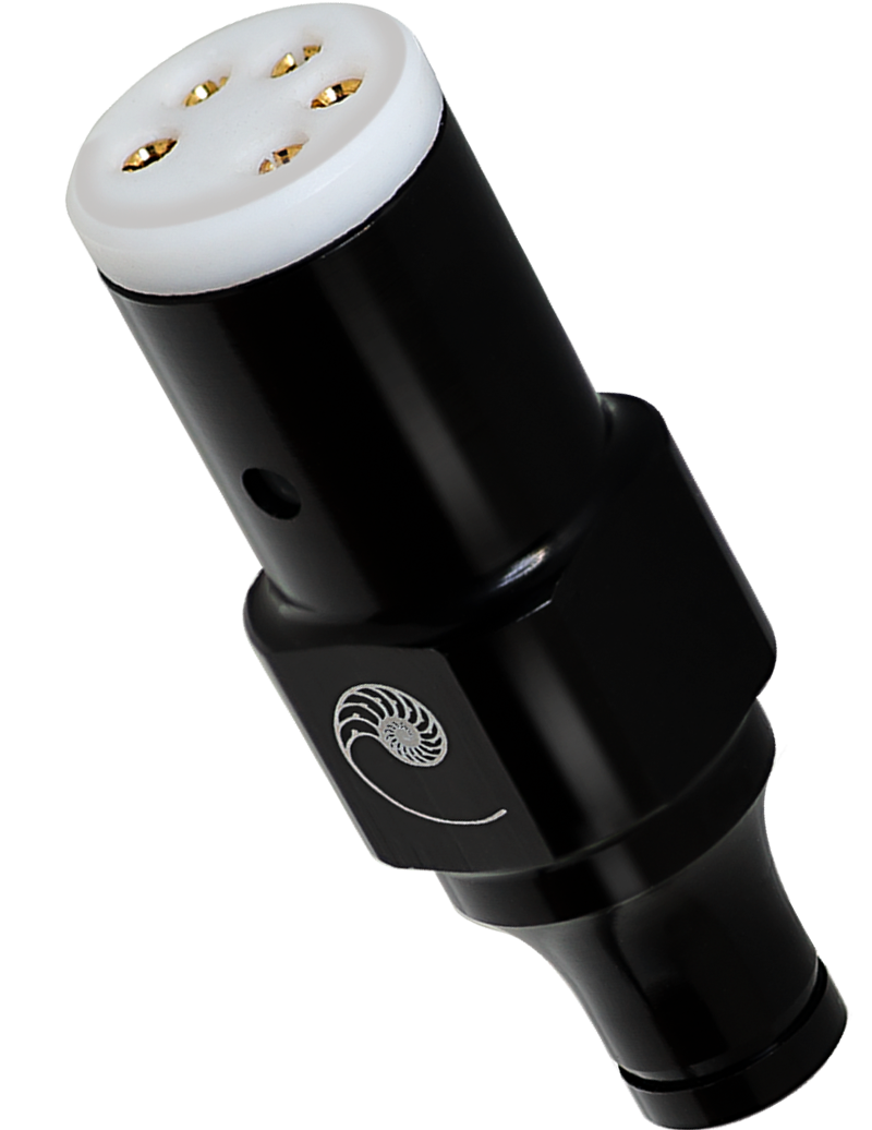

De vil nesten helt sikkert passe. Denne JIS-pluggen er de facto standard for tonearmskabler. Den ser slik ut:

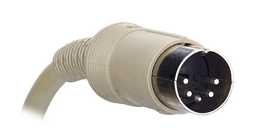

En «ekte» DIN-plugg har et spor for orientering som ikke finnes på JIS-pluggen og et litt annet pinnemønster. En DIN hunn-plugg vil også ha en ytre skjerm og kappe som JIS-pluggen ikke har.
Ferdige kabler som selges som tonearmkabler vil nesten helt sikkert ha riktig plugg, men dette kan være en «gotcha» for DIY’ere, som KJ skriver. Ikke spør hvordan jeg fant ut dette. :oops:
