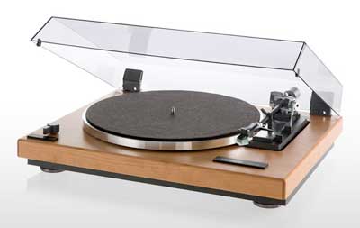

jenslu skrev:
Er de Thorens-spillerne du nevnte på både helautomatiske og uten innebygd phono-forsterker?
Den avbildede Thorens (240-2) er helautomatisk og uten innebygget RIIA. Det er mer eller mindre samme spiller som Dual CS 455-1M (som føres av Lyric). Det er Dual som bygger alle de rimeligere Thorens-modellene.
Ved et lite step-up i pris, men visstnok kvalitetsmessig en del bedre kan man vurdere Thorens 295 MK IV. Denne har dog, så vidt jeg har skjønt, kun auto-stop.
