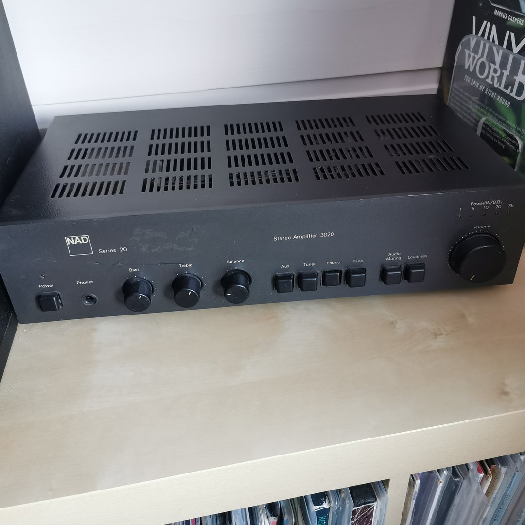

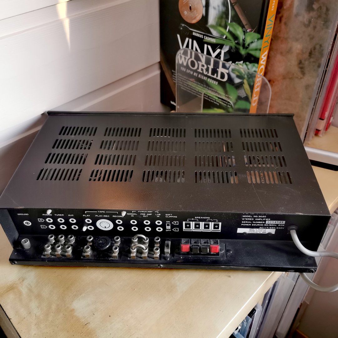

Her er min gamle NAD 3020.

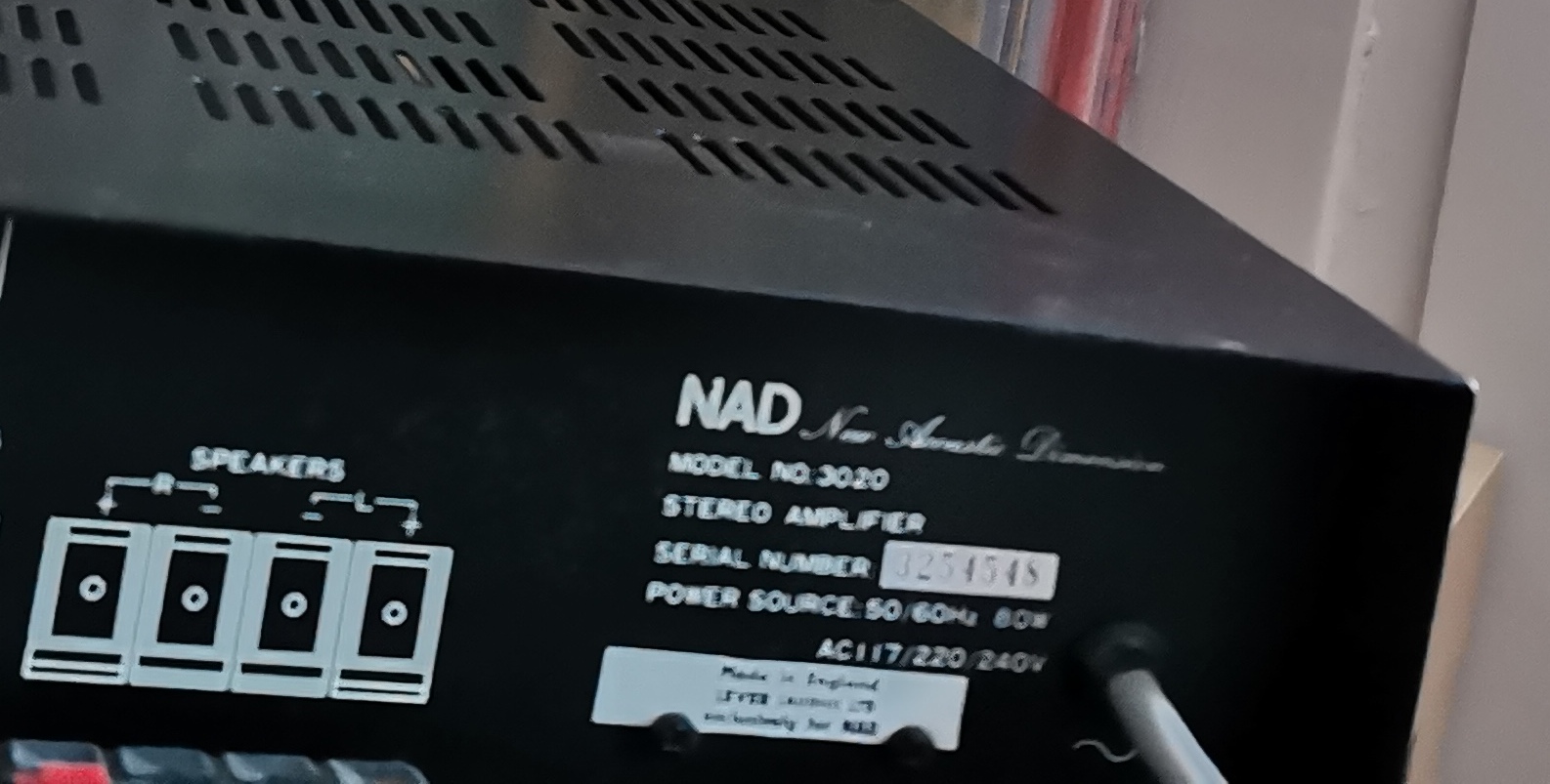

Antagelig Norges eldste. Derfor har jeg tatt vare på den 🙂.
Den er så tidlig produsert at den er laget i England.
(litt uskarpt dessverre)

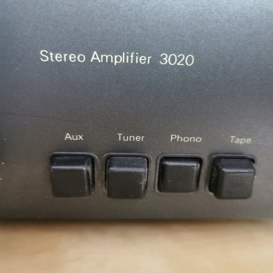

Som det blir sagt over her er det innbygd MM riaa i de opprinnelige 3020.
Plugg kabel fra platespiller der det står PHONO. Antagelig må du feste jordledning til skruen helt til venstre merket GROUND. Ellers vil du trolig få brum i anlegget.
Trykk inn bryteren PHONO på frontplata.
Da skal det bli lyd fra platespilleren.

For mange år sida hadde HiFi klubben en konkurranse hvor den som kom til butikken og viste fram sin 3020 med serienummer deltok i konkurranse om å ha Norges eldste NAD 3020. Vinneren fikk en NAD hjemmekinoreviever.
Den gang hadde ikke Hifi klubben butikk på Hamar, så jeg reiste til Lillehammer.
Noen uker senere fikk jeg beskjed om at jeg hadde vunnet. Recieveren er også fremdeles i drift og står i TV anlegget til brodern. 🙂
