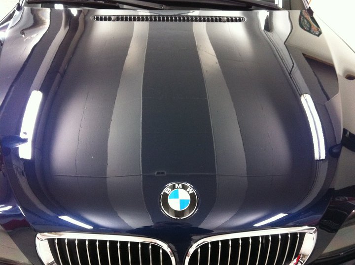

Her er i hvertfall et bilde av bilen jeg solgte i sommer. 7,5 år og 150.000km så vil si den var velholdt :) (Forøvrig er bildet tatt etter en liten test med den noe dyrere SwissVax Crystal Rock) Den nye(ere) har dessverre ikke fått samme mengde TLC enda siden vi har pussa opp hus og fått unge nr 2 ;) Det kommer en tid for alt :)
Vil nødig ødelegge lakken fra Steinway nei. Den er kledelig på en ellers meget god høytaler :) Ser småriper kun på høylysdag så ikke noe som haster. Prøver å sende Steinway en mail i håp om at de tar seg tid til å svare :)
