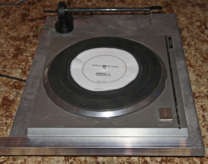

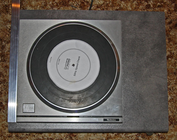

Har begynt å lage litt på plinthet nå (MEEEGET LANGTIDSPROJEKT)
Men blir ikke helt enig med meg selv om jeg skal legge aluminium vinkel"jern"
rundt hjørnene på siden og bak.
Hva tror dere?
Mvh Jan I

måtte bare se hvordan det passet med en 12" project arm
her ses hvordan alu-lista går ned på sidene

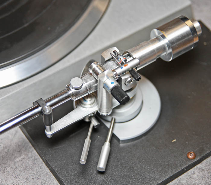

og da er en Technics sp10 mkII med en micro seiki MA 505mkIII arm med ortofon mc30Super pick up
oppe for testing
Tester den nå bare på gulvet, hylla mi er faktisk ikke bred nok for denne spilleren

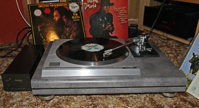

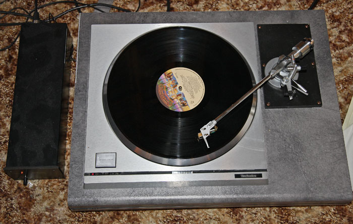

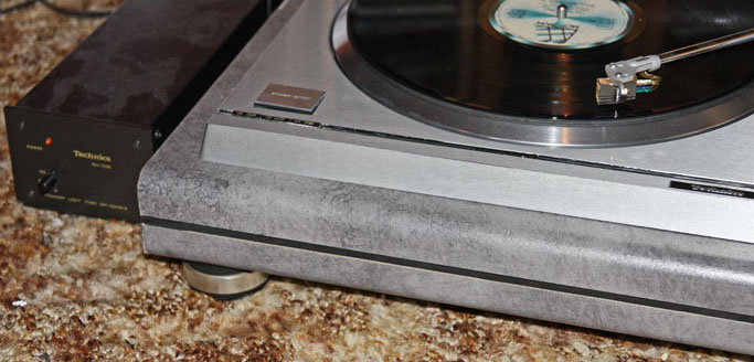

Jan_I
4.128
309
Hei Tormod
Dette er faktisk ikke stein,men en 3cm benkeplate som er skjært opp
ene er snudd og det er limt en 5mm tykk "gummimatte" mellom
( tror denne er beregnet for å ta opp vibrasjoner i industrisammenheng )
har også limt på extra endestykker i sidene slik at disse se ut som topplaten.
synes faktisk det ble meget pent dette
