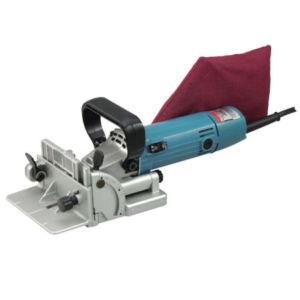

Er på utkikk etter en fres til møbelsnekkerarbeide som bokhyllebygging o.l. Det finnes jo de klassiske lamellfresene som f.eks denne
de fleste kvalitetsmerker har vel en av denne typen i sortimentet. Et noe annerledes konsept som får mye ros rundtomrking er Festool Domino, som baserer seg på et litt annet konsept
Etter sigende er det enklere å få til presise resultater med sistnevnte, men å lese omtaler av folk som har forelsket seg i sakene fra Festool er jo litt som å høre paven snakke om bibelen. Noen som har erfaring med begge typer og har litt pro et contra å komme med? Jeg er klar over at Festoolen er svært kostbar, men akkurat det kan jeg leve med om det er gode grunner til det.

Domino lager minimum 4 mm høye hull (fresestørrelsene er 4,5,6,8 og 10 mm om jeg ikke husker feil). En vanlig lamellkjeks er vel tynnere enn 4mm, men til gjengjeld er de bredere.
Dvs at bruker du en Domino så er det ikke mye trevirke igjen på begge sider av hullet.

Har selv både Festool og en billig lamelle fres.
Kjøper du et billigmerke som feks: Power line til 499,- vil denne gjøre jobben greit hvis du kun bruker den i 90 graders vinkel. Ved 45 grader bli den for unøyaktig.
Holdbarhet vet jeg ikke, men har ikke klart å slite den ut enda.
Kjøper du fres i fra feks: Lamello vil den gjøre en perfekt jobb i alle vinkler.
Lamellfres kontra domino må vurderes ut i fra bruksområde :)
(lamellfres lager et lengere spor til kjeksen noe som passer godt til hyller og skrog, mens domino fresen lager korte men dype spor)
Til høyttaler bygging ville jeg valgt lamelle fres :)

Skal ikke ha en jallasak siden det neppe bare blir 90 graders vinkler det skal arbeides med. Er det noe problem å bruke en Domino til bokhyller o.l. Det er mulig å få kjøpt presumtivt gode lamellfreser til ikke en uoverkommelig penge, eksempelvis koster Makita sin villedende 7k i Norge mens den kan importeres fra England for ca 2.5k inkludert frakt og mva. (!). Lamello sin er dog temmelig dyr så vidt jeg kan se (rundt 4k fra England, vet ikke hva den koster i Norge).

Har også vore på utkik etter lamellfres med rimeleg presisjon uten å bli for kostbar. Hadde frå før lamellfresesett til handoverfres. Det er nøyaktig til f.eks å skøyte plater kant i kant. Kjøpte så billig fres som var ubrukeleg pga dårleg presisjon. Kikka litt på amerikanske nettstader om brukarerfaringar og endte opp med Milwaukee PJ 710 til under 3K på ein norsk netthandel. Fungerte greitt til mitt siste prosjekt: http://www.hifisentralen.no/forum/index.php/topic,50215.140.html
Greitt opplegg for sponavsug er også eit poeng når ein skal handle. Det er bra på den eg kjøpte. Det er presisjonen i glideføringa i basen som er mest kritisk innbiller eg meg. For fresing i andre vinklar enn 90gr kan det også vere at nokon konstruksjonprinsipp er betre enn andre.

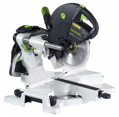

Kapp\gjærsaga til festool (ks120 med stativ) er på tilbud i motek's julekalender ut dagen, det samme er støvsuger,drill og sirkelsag med skinner.
Ingen lamellfres dog.
http://www.motek.no/motekweb/frontend/BildR/Julekalender%202010/Kalender2010_Layout%201.pdf
Tilbud eller ikke, prisene er uansett generelt ganske stive sammenlignet med utlandet. Men Motek har etter sigende utmerket service, det teller jo absolutt en del, samt at de som er profesjonelle vel har bedre rabattordninger enn privatpersoner som handler.
