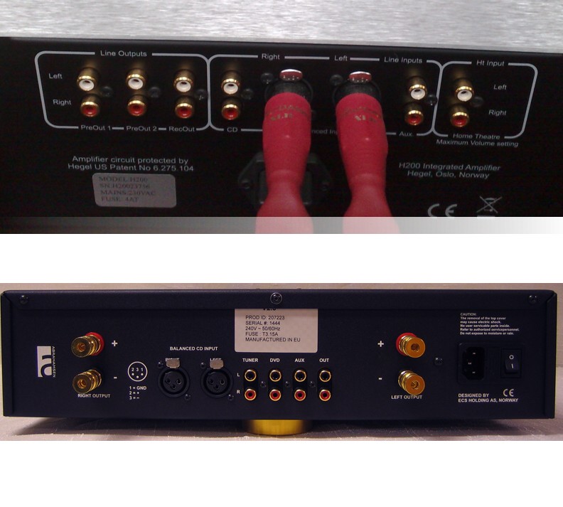

Her er et bilde av begge to
Har du prøvd å koble "out " på abahamsen til " line in" på hegelen ?

Nei. Out fra Abrahamsen til HT-input på H200. Ville benytte H200 som ren effektforsterker og Abrahamsen som pre. Men V2.0 kan tydeligvis ikke fungere som pre og da er jo løpet kjørt. Synes imidlertid det er meget rart at man ikke skal kunne koble til mer effekt på V2.0.
