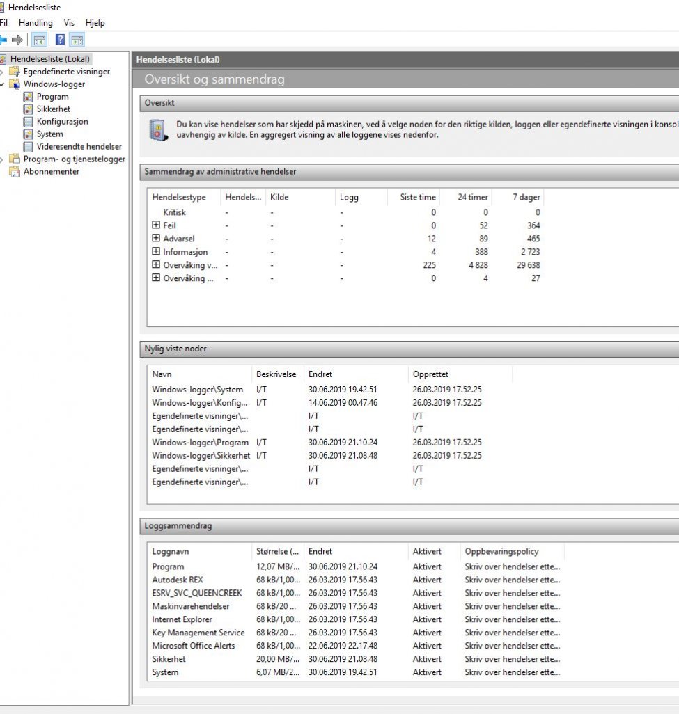

her finner du logg på alt som går feil på maskin / software
S
svk
står ikke så mye mer der. holder på å laste ned 1903 på nytt nå. tar sin tid
