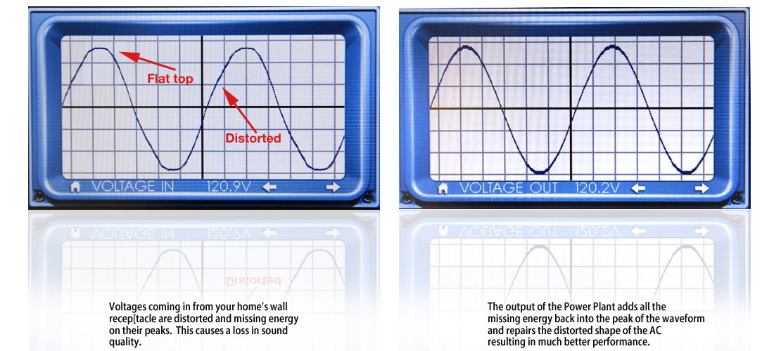

Strøm re-generator leverer stabil strøm. Det kan være en løsning å prøve for mange, men er selvsagt en utfordring sålenge AR-blokkene trekker opptil 900W. Denne modellen fra PS Audio (som er utgått), kunne leveres opptil 1200W om jeg ikke husker feil. -Det er primært idéen jeg er ute etter å formidle.
Jeg har faktisk tenkt tanken! Det må jo gjøre en STOR forskjell lydmessig og? Hva kan noe slikt koste da?

PurePower må ikke forveksles med PS Audio sin Powerplant eller filtre. Denne PowerPlanten er kun en strøm regenerator med mulighet for justering av volt og Hz.
Jeg har et bra nett, men periodevis kommer det naturlig nok noen dipper og peaker i nettet. Min bakgrunn for kjøpet var at jeg ønsket konstant stabil strøm. Denne erstattet planen om egen kurs, ettersom eventuell støy i "skapet" normalt ikke elimineres av egen kurs.
Gevinsten hos meg var tilstrekkelig til å forsvare kostnaden. Utover det, er jeg enig med "ymir" om at gratis utbedring av feil på nettet er å foretrekke. Derfor skrev jeg også i mitt forrige innlegg at dette primært var en idé jeg ønsket å formidle. De som tolker meg rett forstår også at PowerPlanten i tillegg har en lydforbedrende effekt hos meg, men det er ikke topic i denne sammenhengen.
