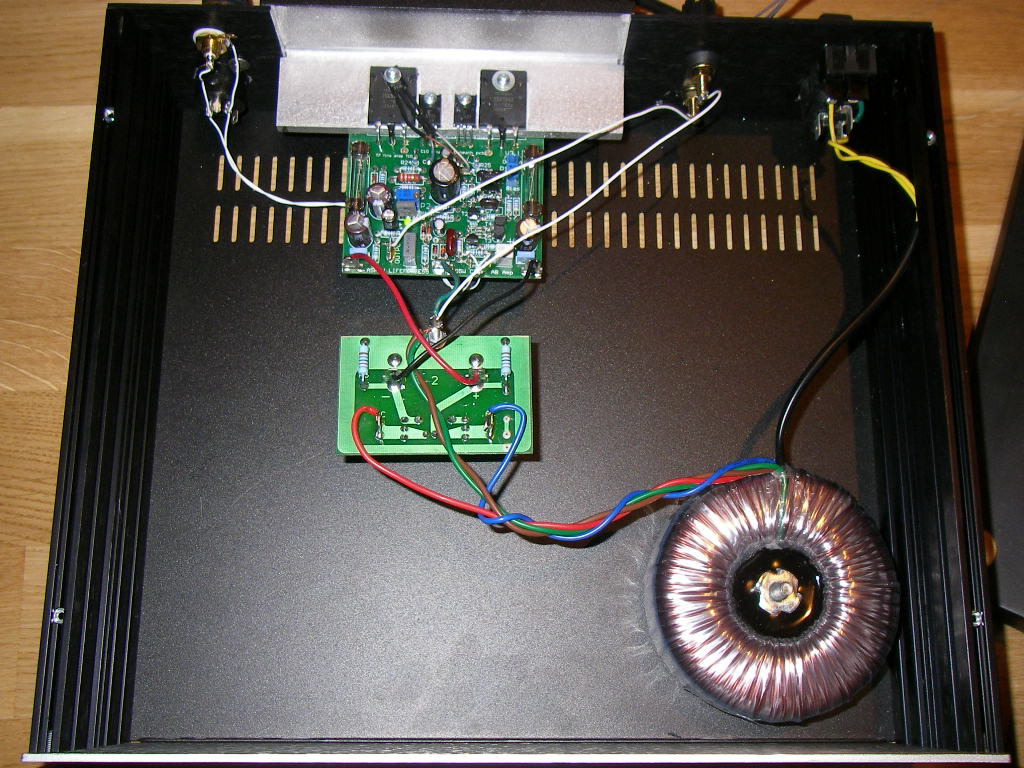

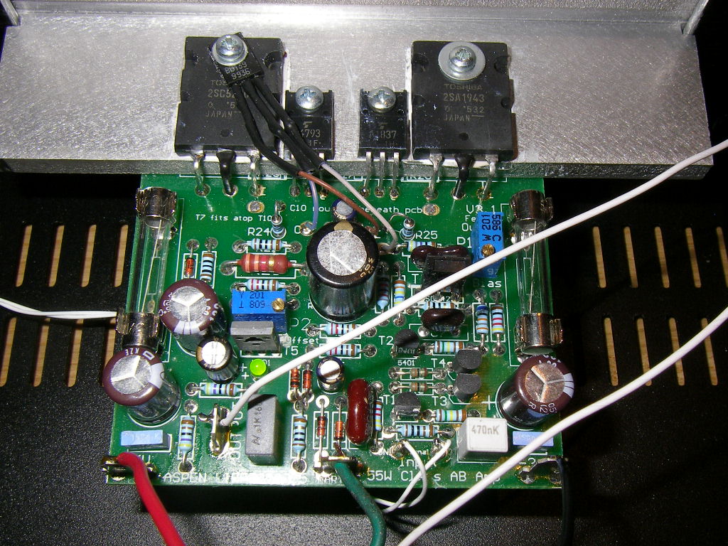

    Da var det nytt prosjekt på gang. Det ble ikke rør allikevel, men 55W transistormonoblokker. Denne forsterkeren selges som kit med forsterkermodulene ferdig montert på heatsinks. Så da er jeg i gang med den kjedelige jobben med å bore hull i kabinetter og stå i. Om det kan kalles DIY er en annen sak, men resultatet blir forhåpentligvis litt mer stabilt enn mine tidligere forsterkere.
    Her er mer info om forsterkeren som er designet av en australer ved navn Hugh Dean: http://aksaonline.com/products/products_LF55.html
    Noen som har kjennskap til denne forsterkeren fra før, eller har fått lyttet til den? Er spent på resultatet, men arbeidet går sakte framover, så det tar nok en ukes tid før jeg blir ferdig.

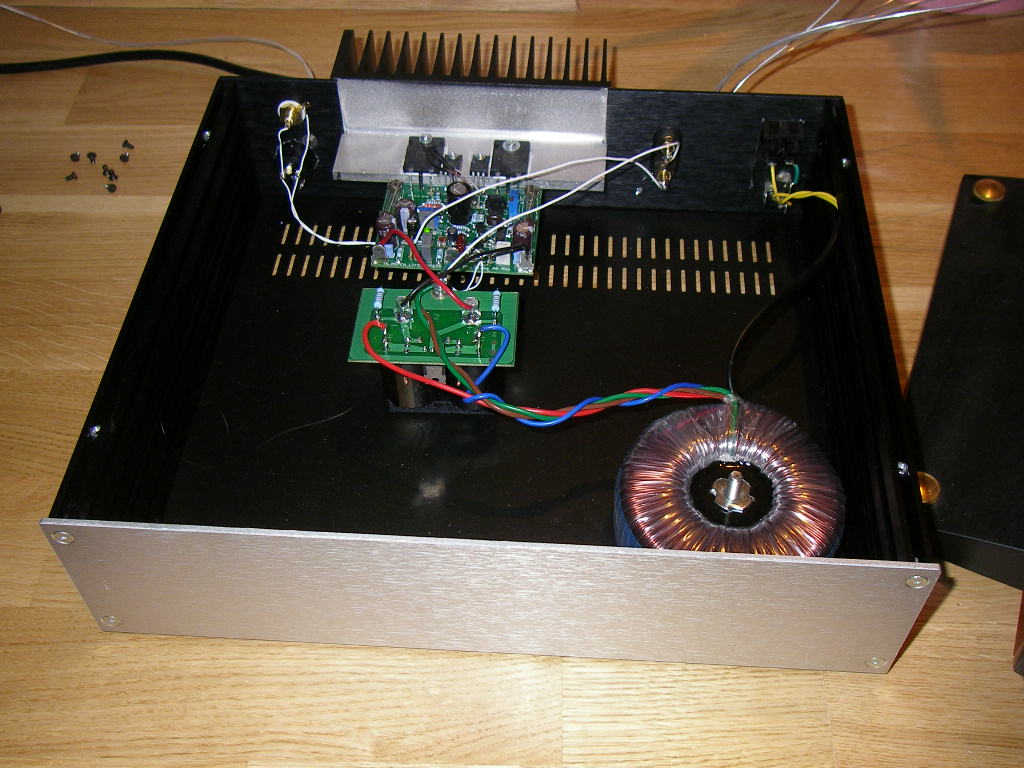

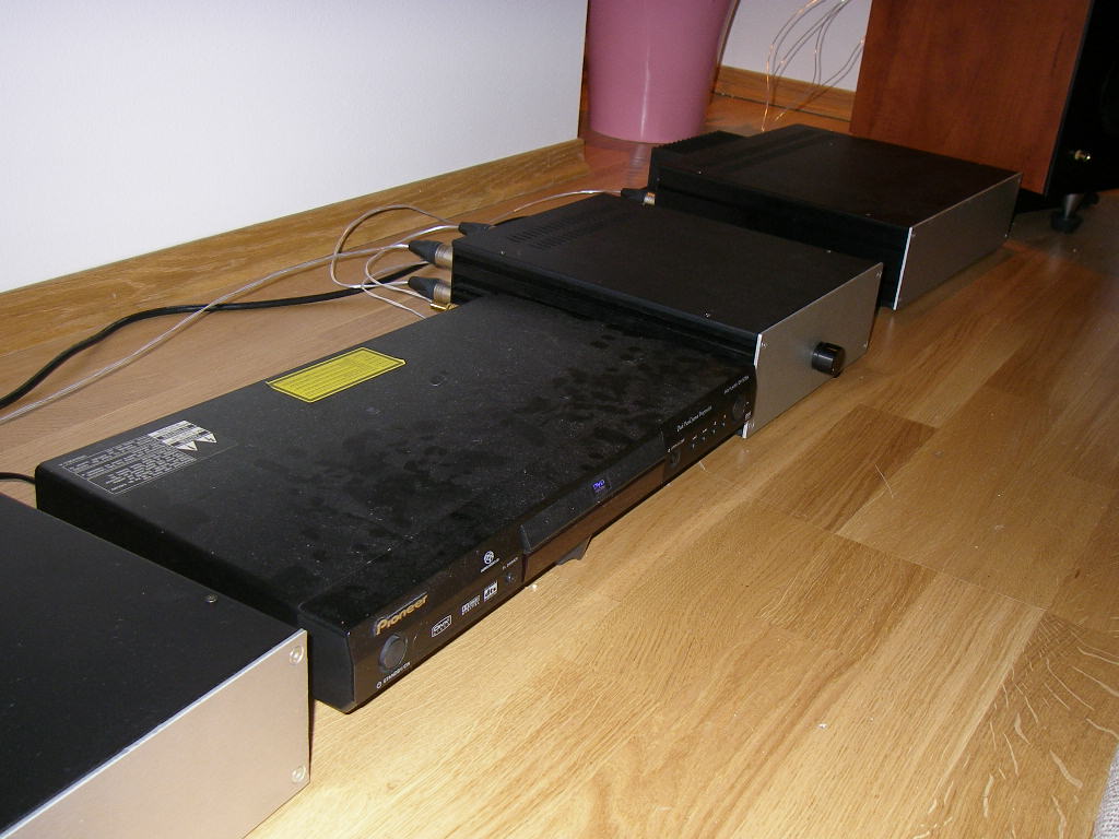

    Da ble jeg faktisk ferdig i løpet av helgen. Det ble en lang dag i går riktignok. Nå gjenstår kun rejustering av bias, og noen timer med innspilling. Allerede virker det lovende. Ingen problemer under oppstart. Selve oppkoblinga tok et par timer. Kan anbefales som et nybegynnerprosjekt.

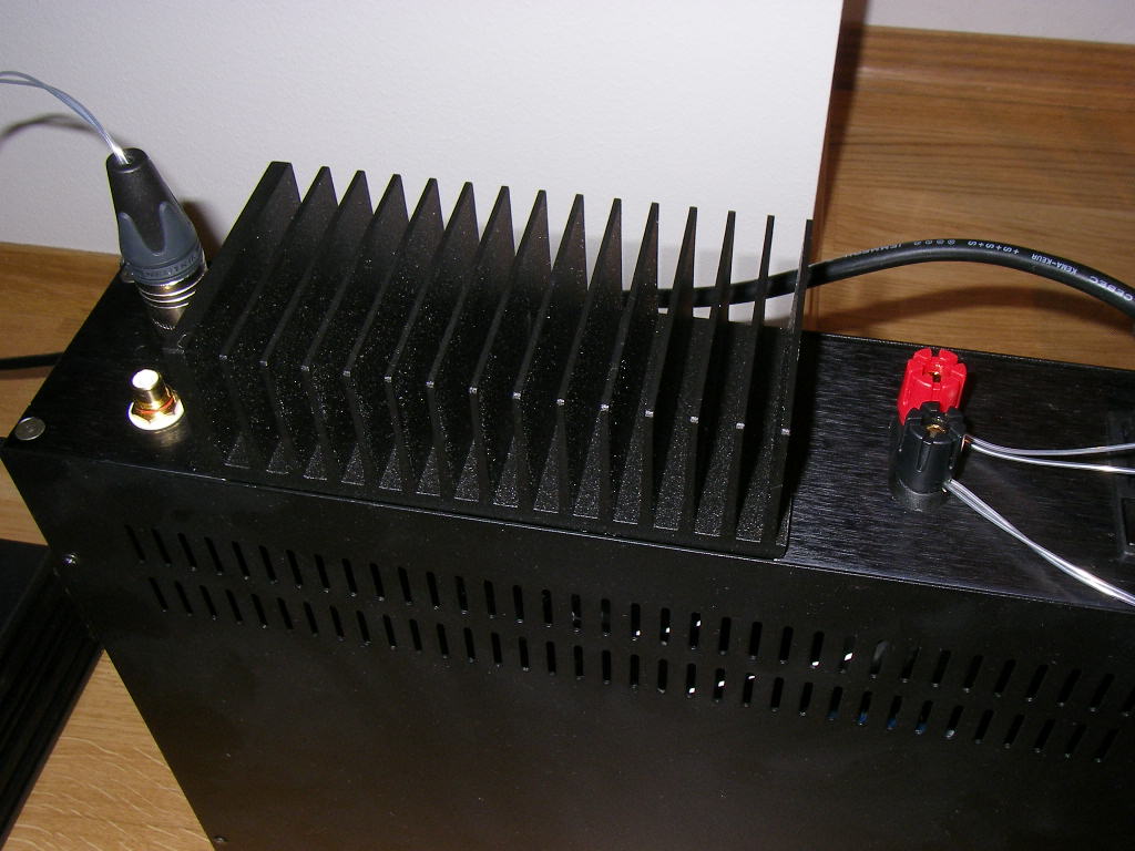

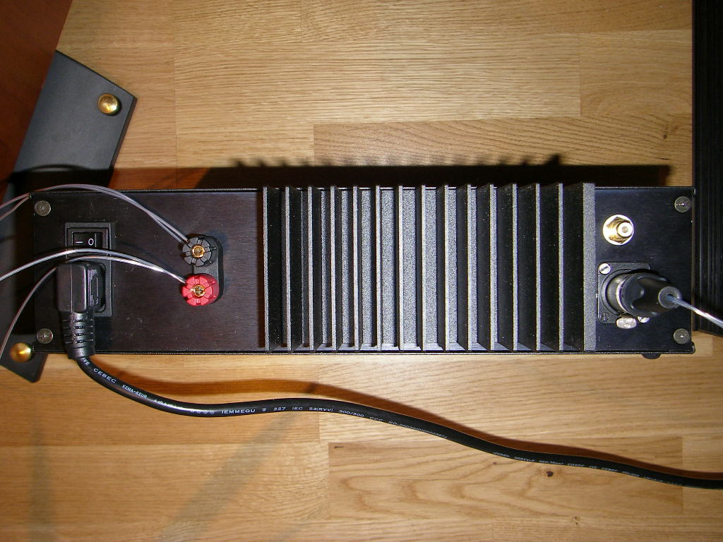

    Jeg er veldig fornøyd med resultatet. Kommer sikkert til å poste noen bilder så fort jeg får tid. Kabinettene er fra Autocostruire i Italia, og de er uten noen form for hull, så alt er gjort fra bunnen av. Har montert både RCA og XLR-terminaler. Internkabling med Mundorf Silver/Gold.
    Strømforsyninga kommer også ferdig med kitet. Det eneste jeg har gjort med den er å sage den i to. Det er en veldig enkel greie med 2x4,700uF Nichicon Gold lytter, et par bleeder motstander og en likeretterbro.
    Det er jo ikke et billigprosjekt, da det endte opp på drøye 10 lapper alt inkludert. Jeg har allikevel trua på at det et godt kjøp. Allerede fra første sekund var det klart at dette er en bedre forsterker enn SKA.

    Disse forsterkerne er ikke store sakene. Vekta er kanskje mellom 5 og 10 kg for paret. Trafoene er 24V 150VA, og det er 4,700uF kapasitans pr rail i strømforsyninga. Effekten er oppgitt til forholdsvis beskjedne 55W RMS i 8 ohm.
    Allikevel låter det veldig tungt. Basstyngden er enorm, og har skikkelig punch. Bassen går også dypere sammelignet med SKA. Det er ikke tegn til noen dynamisk kompressjon når jeg drar på volumet, og jeg kan spille så høyt inventaret i leiligheten takler uten at det blir slitsomt å høre på.
    Timbre, hurtighet og detaljer er bedre enn noe annet jeg har hørt. Lyden er mer "levende" enn jeg har opplevd tidligere. Dette er rett og slett en ekstremt god forsterker.

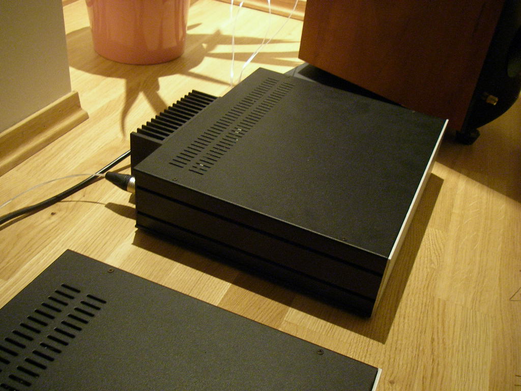

    Artig med bilder. Er det Triangle høytalere vi skimter der? Da holder vel 55W i lange baner.

    Jepp, Triangle Antal Esw. 91dB/1W/1m og impedansen dipper vel ikke under 4,8ohm såvidt jeg husker. En passe enkel last.
