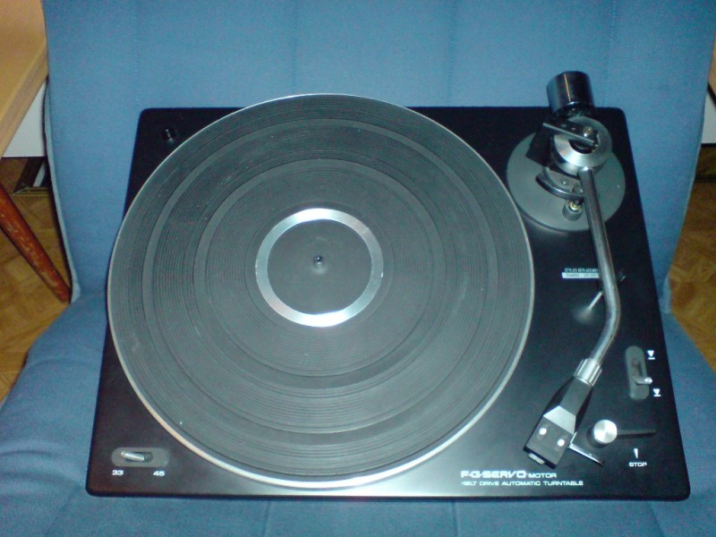

    OK.. da er spilleren tatt ut, rengjort og har fått et greit førsteinntrykk.
    ALU-plata er hul, og ikke noe spesielt tung(1.3kg), men lageret virker suverent. skulle tro den aldri stoppa når jeg snurrer den rundt.. vet ikke om noen måter å måle dette på. Plata vil jeg påstå er godt balansert, jeg vet veldig lite om hvordan jeg måler dette, men ved høy snurrefart ser jeg svært lite "bevegelse" i begge plan.
    Siden jeg aldri har eid en platespiller har jeg ikke noe sammenligningsgrunnlag.
    Og hva i all verden er denne plast-dingsen god for? :)

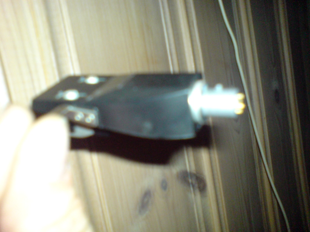

    og enda et spørsmål, hvilken PU kan passe som har denne koblinga? (4 dutter på tuppen, skrues inn vha en skrue ytterst på arma)

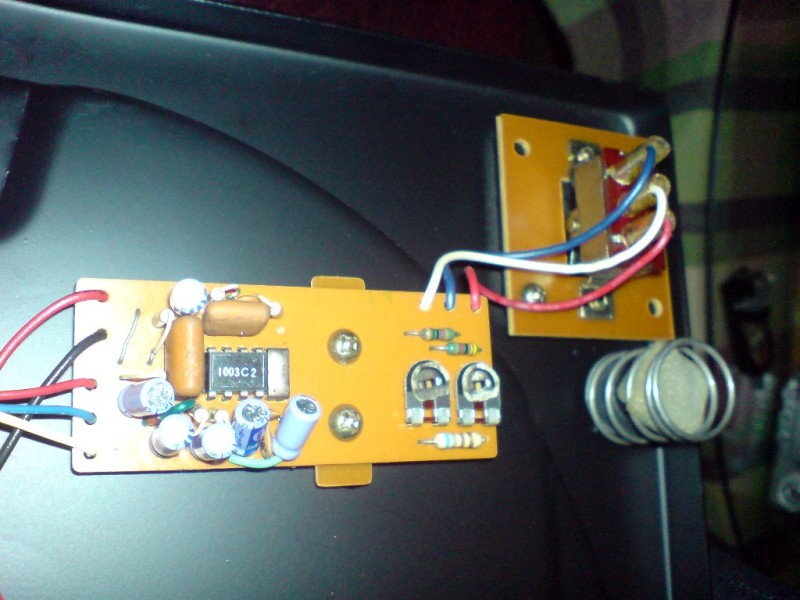

    etpar bilder til etter at spilleren er tatt ut..

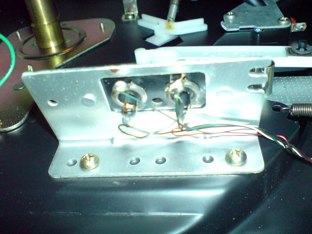

    Jeg synes ledninger fra armen ser skrøpelige ut, kan disse byttes?
    et bilde er elektronikken som styrer farta på steppermotoren.
    og et bilde av de skrøpelige kablene som går inn til noe som ser ut som RCA kobling på andre siden
    Noe sier meg at de ordinære fjærene som hele riggen skal hvile oppå kanskje bør byttes ut med noe annet?
    og ja.. jeg trenger tips til ekstern 12V strømforsyning som skal drive motoren! dette bør være fullgodt og ikke spesielt dyrt.. har vurdert å prøve modifisering av en ekstern-disk strømforsyning! ;D
    motoren

    plast dingsen er for å spille singler med,synes det er bra du prøver deg på et prosjekt,fin måte å lære på og så moro vis du kan få god lyd ut av vinyl platene dine ;)

    De fire "duttene på tuppen" er en vanlig løsning for det som kalles "løst headshell". Inni armen sitter et motstykke som skaper kontakt med lederne som kommer fra pickup.

    Armkabel.
    Du kan selvfølgelig bytte armkabel. Men vil du egentlig det sånn innledingsvis. Anbefaler deg å få dette til å spille først. Kanskje de blir så bra at du heller vil koste på en litt bedre arm?
    Uansett er det greit å ha i tankene når du lager spilleren, at du må ha et hull eller feste til armen. Får du det til, er det greit å kunne mekke til dette slik at du kan bytte arm, eller evt bytte ut festeanordningen. De som produserer tonearmer, har ingen standard for størrelsen på "foten" til armen.
    Tenk også på at du bør kunne høydejustere armen. Den skal ligge vannrett med platen når stiften står på vinylen. Om du får vinkel på armen, betyr dette veldig mye for lyden du får ut.
    Videre bør du lage deg en protraktor. Det er et slags "målestykke" som du bruke for å tilpasse arm, pickup med. I ditt tilfelle bør du reversere prosessen litt, og be nytte den til å finne ut hvor du bør plassere armen. Evt ta vare på den topp plata som var på spilleren og bruke den som mal for hvor du plasserer armbasen. En slik protraktor kan du laste ned fra nettet og skrive ut. Pass på at mål og scala blir rett.

    Armkabler skal være skrøpelige, den skal kunne bevege seg fritt uten å tynges ned av stive tunge ledninger.
    Fjærene er nok ment for å isolere spilleren fra de andre tingene i kassa, hvis du bygger en egen kasse for spilleren, kan du gjøre lykke med å gjøre denne tung og stiv, se lencolovers.com for inspirasjon.

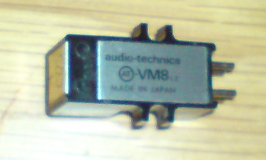

    Pickup sitter der idag, den som sitter der er en "Audio-technica AT-VM8 L2". Det sier meg ikke mye, bør jeg kanskje prøve å skaffe en tilsvarende? problemet er at denne mangler selve nåla.
    Arma på spilleren virker i mine sanser som om den er ganske lett.. så er det et justerbart lodd bak. som jeg regner med stort sett alle har :D

    Det er ikke sikkert den pu'en der er så gæern sjønner du.
    Skje kk med stiftservice eller www.thecartridgeman.com så kan du sikkert få en ny stift til den.

    Finn en ny nål til den PUen og start der, høres fornuftig ut. Les Michael Fremers guide ( under sticky post øverst ) eller ta mitt ord for at en tung arm ikke har med hvor mye vekt som legges på nåla, men hvor mye masse som må flyttes når armen flyttes, en stiv PU ( lav complience, ) passer en arm med høy masse. Og omvendt.

    OK, nål er så godt som i bestilling, bare jeg finner ut hvilken det er jeg trenger, har 3stk som "leter" etter nål som passer ;)

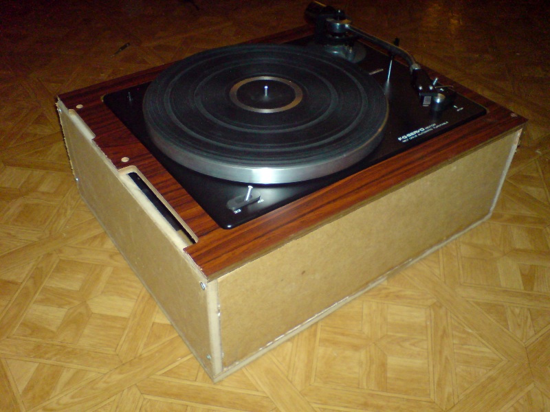

    Fikk ei gratis 12mm tykk MDF plate som er brukt som embalasje, denne snekra jeg ei kasse som jeg er greit fornøyd med. Mangler litt sparkling, pussing og et fint strøk med lakk før den ser godt ut :) Batteriene er montert fast nedi kassa, men skal ta med hele greia på jobben der vi har loddeutstyr, slik at jeg får lagd meg et loddepunkt og får noen kabler ut fra kassa..
    hittill har dette kostet meg den nette sum av:
    drev + PU: 50,-
    Batteri: 0,-
    Kasse: 0,-
    Kabler: 0,-
    Stift: 300,-
    Stiften har elliptisk slipt diamant, noe som visstnok skulle være en bra ting.. får håpe han har rett. skulle PU være defekt, kommer jeg nok til å kjøpe en ny. ;D

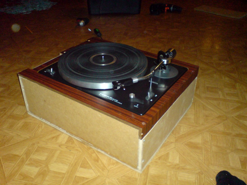

    Da har jeg fått stiften og satt på denne, prøver med etpar billige signalkabler som fulgte med en dvd-spiller, og du verden... aldri i mine villeste fantasier har jeg forventa dette resultatet.
    Jeg har prøvd med diverse cd-spillere, men jeg kan ikke si at disse har noen mulighet til å måle seg opp mot platespilleren min!
    er ikke dette verdt den nette sum av 350,- så vet ikke jeg ;D
    Musikken min fikk plutselig "dybde" og bass som jeg har slitt med. lyder kan plasseres i rommet, være det foran og bak.
    med litt bedre signalkabler og et separat RIAA trinn er jeg spennt på hvordan resultatet blir, da jeg nå har brukt en gammel denon forsterker med integrert riaa-trinn.
    Gjenstår litt kosmetisk arbeide for å få spilleren til å se bra ut, men dette kommer :)

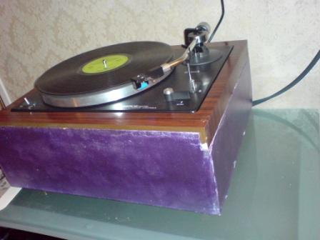

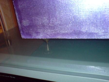

    Kosta på spilleren litt sparkel og lakk, samt et sett med biltema-spikes.
    Kanskje ikke det aller peneste, men litt retro ble den jo tross alt ;D
    Det siste jeg kommer til å koste på spilleren er nok ei sånn gummimatte av no slag... ser noen bruker kobberplate, dette kan jeg ordne gratis så kan det være en grei løsning isteden?
    Tror ikke jeg kommer til å koste på noe mere etter det. så her er sluttresultatet. (bilder tatt med mobilkamera).
    Jeg er fornøyd med lyden, så nå skal den pickupen og nåla få jobbe litt!

    Ett lite tips...tror jeg hadde droppa spikes rett nedi glassplata di.. ;)
    ev sett spillern på annet underlag,dersom du vil ha på spikes...jeg hadde min spiller med originale spikes på glass,ikke noe golyd med den komboen.. :D
