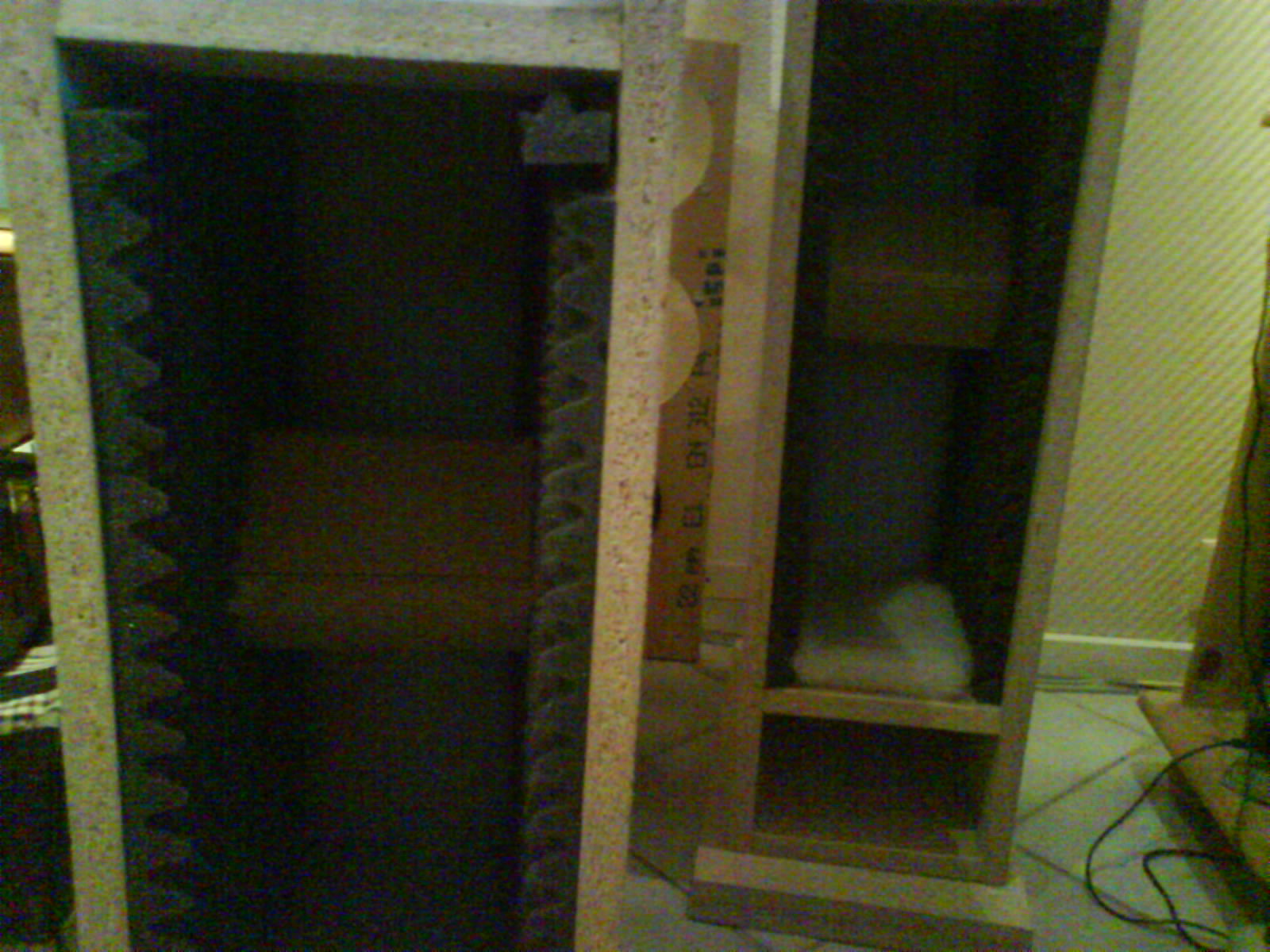

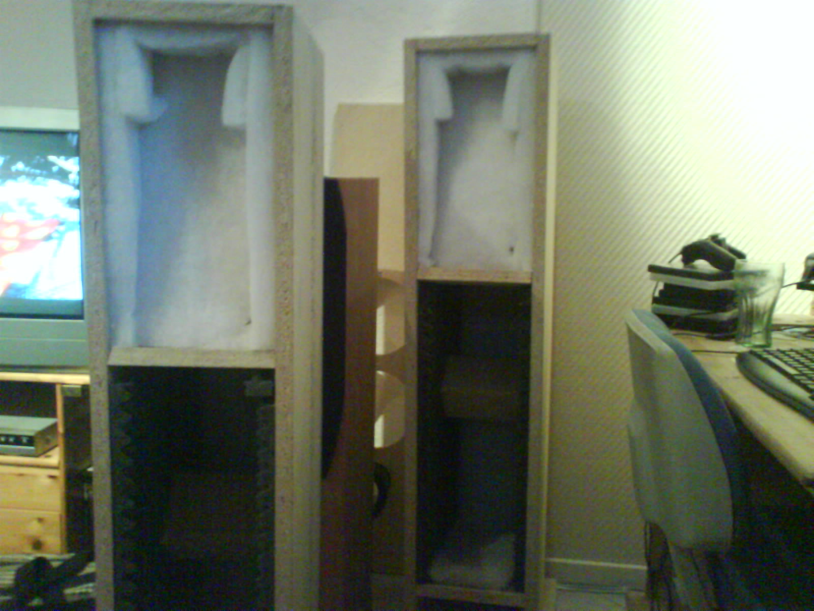

    Da var prosjekt Scan-Speak godt igang. det er et 3-veis MTW opsett med 2stk scan-speak
    21W 12555 basser (12ohms utgave). 18W 8545 mellomtone og D2905/9300 diskant.
    ettersom kassevolum og utforming ikke er utprøvd så valgte jeg å bygge med 22mm spon i første omgang.
    kassevolum ligger på ca 92liter. minus 6liter til mellomtone og diskant kammer. og 7 liter
    til delefilterkammer i bunn, som også skal sandfylles når den tid kommer.

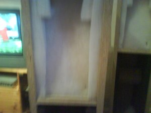

    A

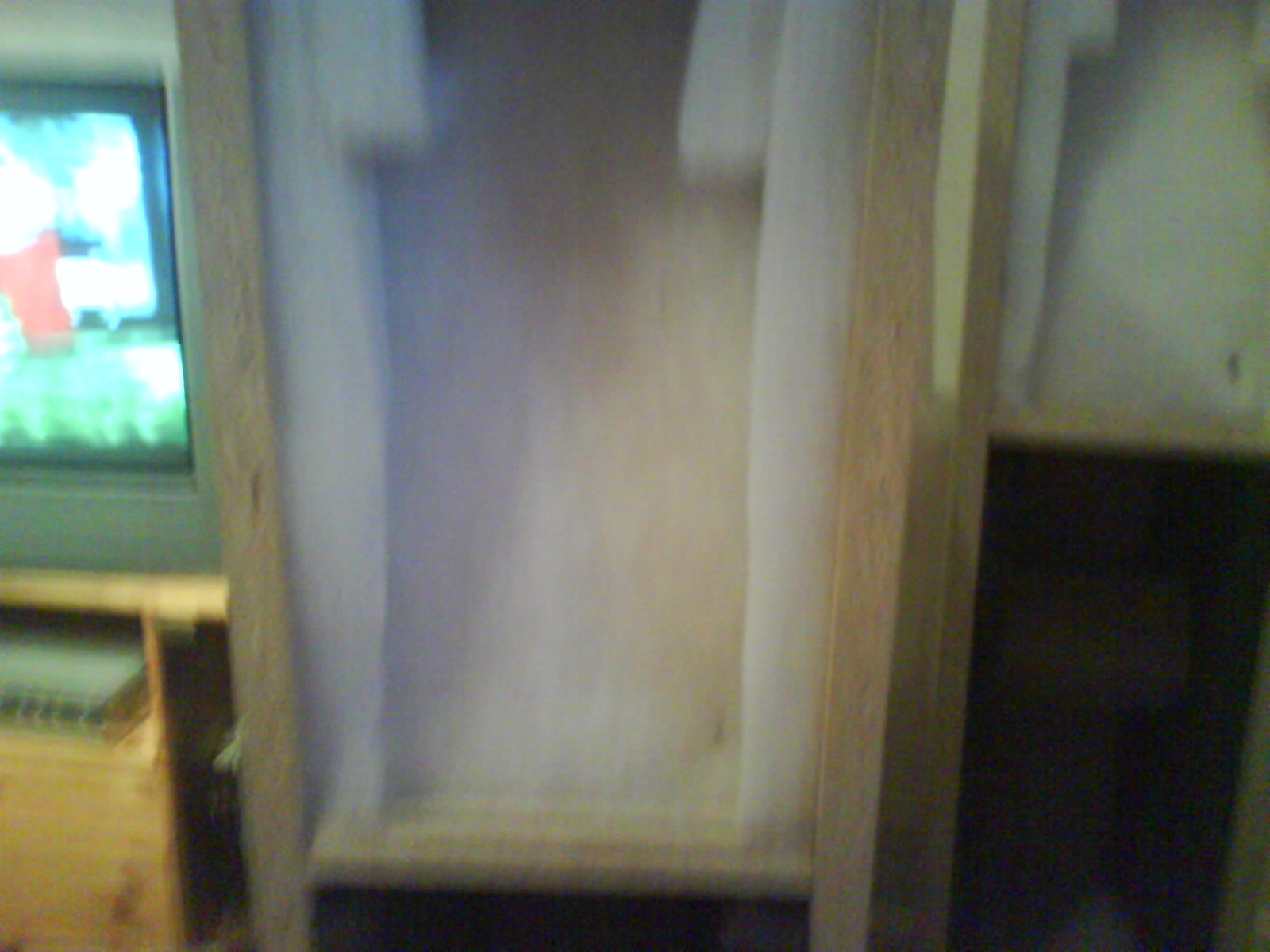

    audiosan
    her er all demping på plass. det ble desverre ikke tatt bilder tidliger i byggeprossesen

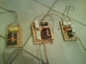

    audiosan

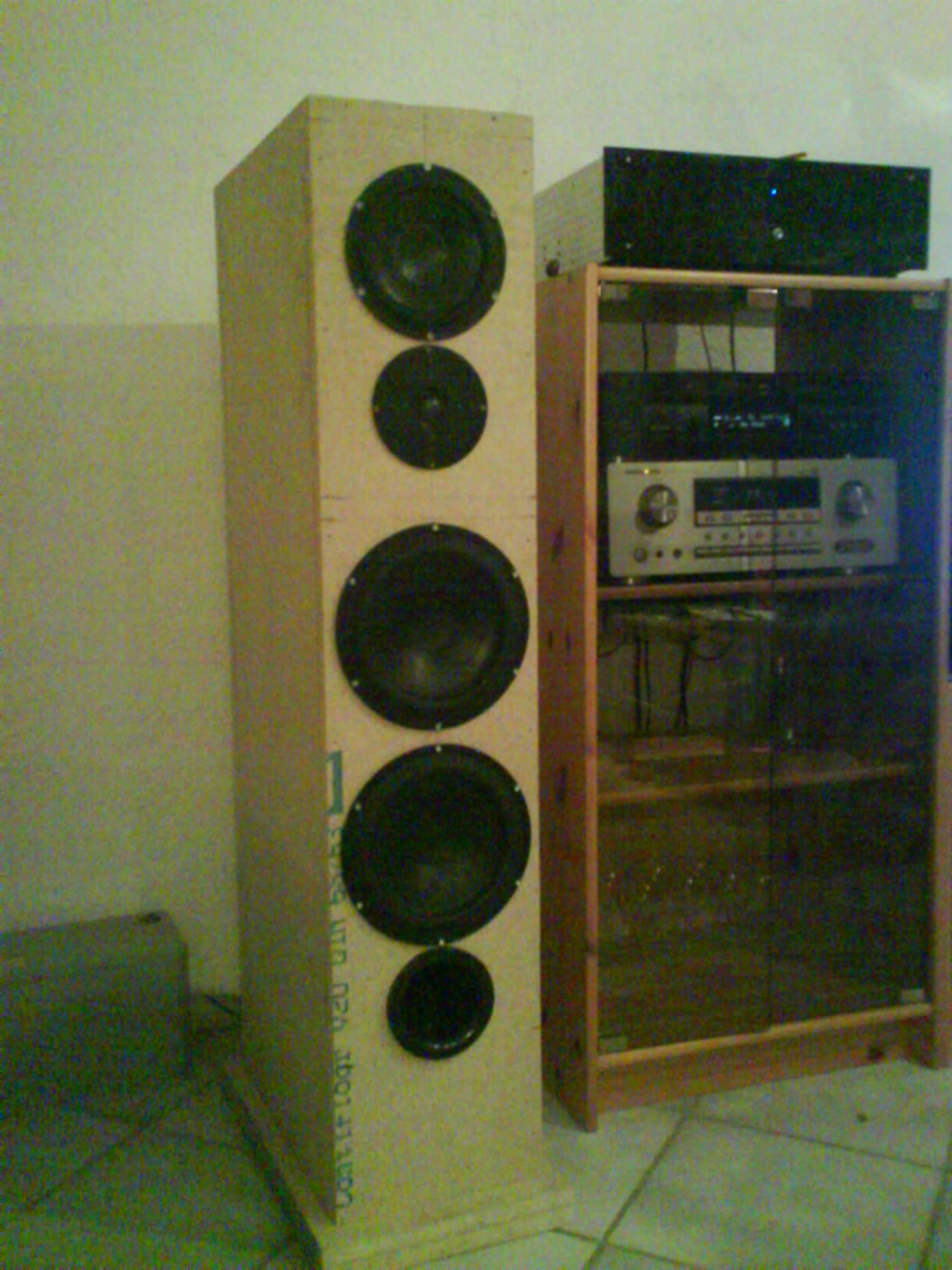

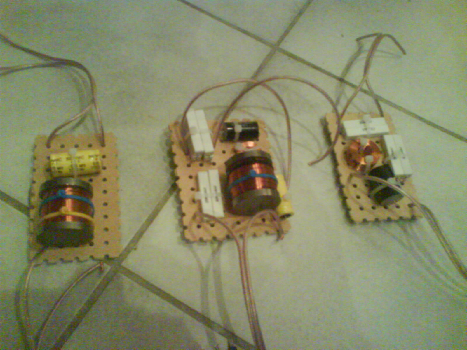

    hei laban. ja det virke te å ha potensiale. delefilter kompnenta e bestilt no. vente i spenning :)
    A
    audiosan
    her e alle elementa på plass. blir prøvespilt med delefilter fra celestion høytalera akkurat no.

    Det var noen store bokser :) Hva er dimensjonene?
    A
    audiosan
    dem e ikke små nei. 122 høy. 25 bred og 45 dyp (sokkel e 30 bred og 50 dyp)

    A
    audiosan
    he he. ja vi tok en liten sånn en. nei det tok nok litt lenger tid ja. ble 4-5 tima alt i alt. med planlegging av layout
    og feilsøking, grunna en manglende kabelbit i mellomtone filter.
    A
    audiosan
    hei laban. jo det spille veldig godt. veldig luftig og naturlig.
    må si delefilteret vart overaskende bra te å vær utgangspunkts filter.
    litt justeringa må vel te, men resten av elekronikken må på
    plass først.
