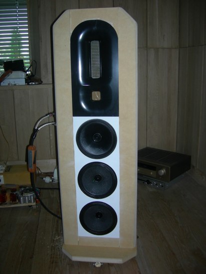

Poster denne her også
her er noen bilder av en prototype dipoler med Corian
waveguide og 8" med Corian basket med flat respons ned til 15Hz UTEN
elektronisk EQ. AMT elementet er delt på 300HZ.
spilte på et par JFET monblokker på 1 Watt

Prototype utviklet av Oblivion. egenutviklede elementer 8" og AMT

Jamen altså. Hva slags Xmax snakker man om her da? 15Hz fra 8" og med den mikroskopiske baffelen?
Enlighten me ???

det er selvsagt interessant hvordan disse AMT-ene spiller. Hva slags fabrikat er det? Er de tilgjengelige for DIY? Jeg er uansett mest interessert i hvordan de har klart å få bassen til å gå så dypt med så beskjeden baffel. I følge regnearket til Linkwitz trenger man 200mm slaglengde for tre 8-tommere for å oppnå 90dB lydtrykk med en effektiv path-difference på 30cm. Her er det noen fysiske lover som jeg må ha misforstått. Har Oblivion noen side her på sentralen med mer teknisk info om elementene?

AMT og 8" er av eget design og produksjon, ikke tilgjengelige for salg/kjøp.
Regnearket til Linkwitz baserer seg nok på standard elementer...
Dipolen har likt SPL lydtrykk fra 15Hz til over 20kHz ved lik signalstyrke.
Er ikke testet over 85dB average / 105dB peak pga at de drives av en 1 - 2 watt forsterker og da klipper det ved litt over 105 dB, men membran utslaget er da fortsatt godt innenfor linjært xmax og det er fortsatt 15 - 20 mm slaglengde å gå på.
AMT går flatt ned til 100Hz, men er delt ved ca. 300Hz 6dB/oct slik at forvrengningen er fallende under delefrekvensen selv om AMT bare er nede 12dB ved 100Hz...

der har vi jo konstruktøren! Kanskje man kan få litt mer kjøtt på beinet da? Regnearket jeg refererer til er dette:
http://www.linkwitzlab.com/spl_max1.xls
Du taster inn Sd, ønsket lydtrykk og effective path difference. Dermed får du opp et plot med hvor mange liter elementet må pumpe for å oppnå ønsket lydtrykk for forskjellige frekvenser. Det er ikke andre parametre enn Sd man henter fra databladet. Jeg antar dine elementer også har denne parameteren? ;) Kan du røpe hvor stor Xmax disse elementene har nå da? Er det noen åpenbare feil i regnearket?

Skjønte heller ikkje korleis ein skulle få fysikken til å være med på dette. 105dB følsomhet er jo horndata vanlegvis. Og eit horn som går ned til 15Hz er sjelden stauevennleg ;D Eg ville vore imponert over ein følsomhet 15dB mindre enn dette.
8x12_TOM
Skjønner at dere vil holde kortene tett imot brystet ennå, men ser ingen gunn til ikke svare på spørsmål som,
HVOR KAN VI FÅ EN LYTT PÅ DE?
Prototype dipoler. Norskutviklet, som overskrift i tråden og med påstander om følsomhet på 100db/W ned til 15 Hz, gjør oss nyskjerrig
Beste måten å overbevise oss skeptikere, er å gi oss en demo på dette.
Mvh-
Tor
O
Oblivion
Skeptikere er ikke prioriterte :eek: ;D
"musicman" har lagt kursen til Sverige (med campingvogn) slik at han kommer innom for en demo i august.
Når vi kommer litt ut i august er vel også dipolene innspilte på nytt og kan jeg nok ta i mot noen flere demo intresserte, men når dette ikke er produkter som jeg kommer til å produsere for salg er ikke demo noen prioritet...
Ellers er dypbass ned til 10 - 20Hz med dipol egentlig mye enklere å få til enn med horn, bassrefleks, transmisjonsline eller trykkammer...
Dipol faller med 6dB/oct, trykkammer faller med 12dB/oct og resten i praksis med 18dB/oct i bassen.
Hvis en sjekker databladene for bass elementer som er i salg vil en finne at følsomheten under ellers like forhold ved 15 - 20Hz ligger på ca. 60 - 80dB og at 21", 18", 15" og 12" elementer IKKE har høyere følsomhet enn 8" og 10" ved 15 - 20Hz. En av årsakene er at de store elementene har oppheng og spidere som fungerer som et filter og kveler all output under FS (resonans) - og når FS på de store elementene ofte er ved en høyere frekvens enn 8" og 10" er det bare mellombass en får.
Om en putter elementene i en trykkammer kasse, horn, bassrefleks ellr transmisjonslinje oppnår en kun en akustisk EQ slik at en flytter dipolens 6dB/oct frekvenspunkt hvor nivået faller nedover i frekvens - og dette går på bekostning av nivået på ALL frekvenser under det frekvenspunktet denne akustiske EQ er effektiv, og under dette ny EQ / frekvenspunktet vil nivået falle med 12 - 18dB/oct slik at nivået ved 15 - 20Hz blir lavere enn for en dipol og med en mye større fasefeil....

WAF og ytelse vil nok være mer enn gode nok, men jeg skal ikke "skryte" mer selv om dette produktet.
Mitt forrige innlegg ble slettet fordi det kunne oppfattes som reklame / skryt slik jeg hadde skrevet det.
Jeg kommer til å lage et eller to sett av dipolen med "ferdig" finish og ytelse, og skulle det ha vært produsert flere måtte denne produksjonen og salget ha vært i regi av andre enn meg.
Målinger er selvfølgelig utført og nye målinger vil bli utført etterhvert som jeg gjør endringer.
En AMT super tweeter (i waveguide) skal kobles inn og Zobel filtere skal monteres og evalueres på 8" før designet er ferdig.
Reduksjon i slam og trykk ble utført ved å bytte den magnetiske oljen i magnetgapet til en litt mer dempende variant...
