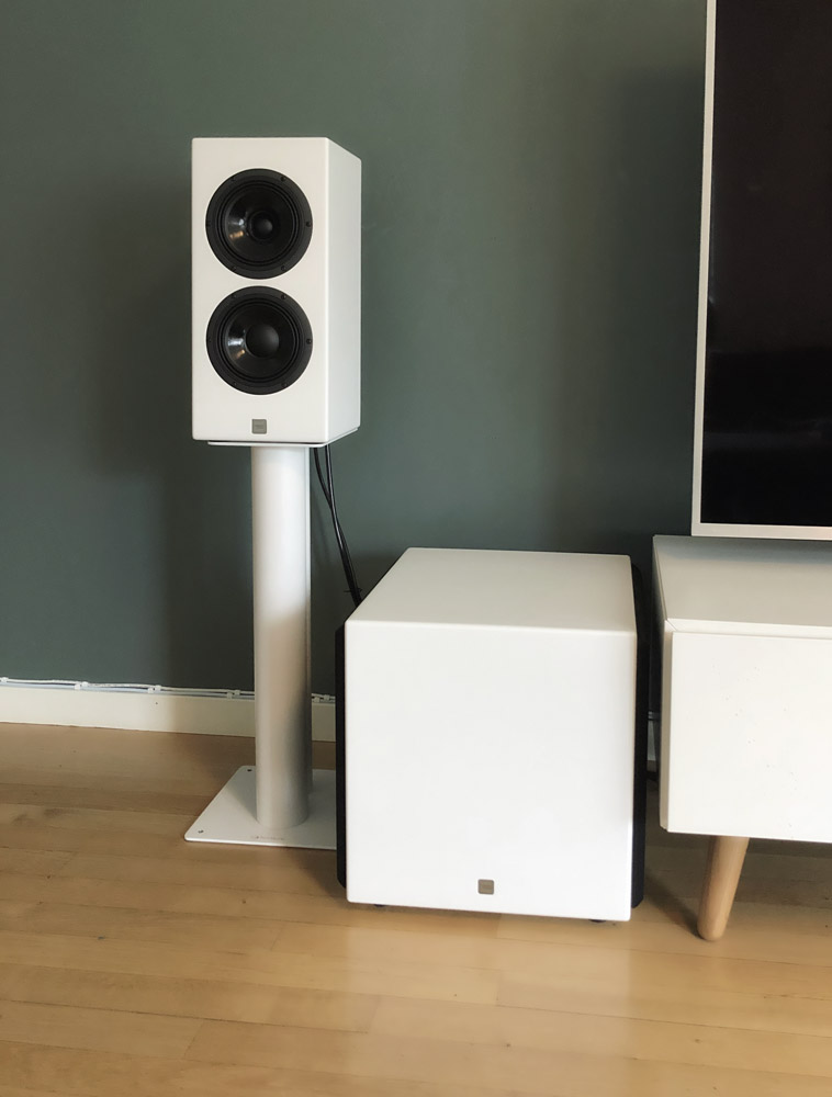

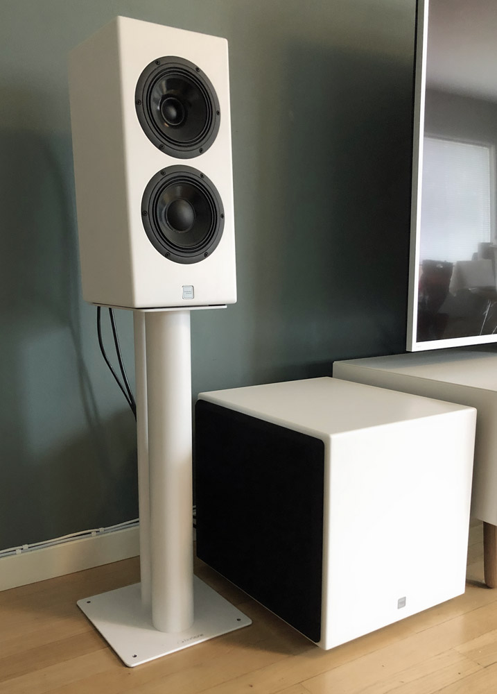

    Det har vært stille her en liten stund, så tenkte jeg bare skulle dele et par kjappe "rett-av-pallen" bilder av sort 10D preprod, det er ikke engang drivere bak grillen enda. Bedre bilder kommer når de blir skrudd sammen, forhåpentligvis ila 1-2 uker, kanskje til og med i løpet av påsken hvis jeg får tid.
    Personlig er jeg jo veldig fornøyd, med de tynne stoffdekslene på begge sider avslører den at den har doble drivere, og den ser "beefy" og stram ut samtidig som den er relativt kompakt. Og med sidemonterte drivere blir fronten clean ut i stua. :)

    Ja.
    push-pull et ellement går ut og et inn
    push-push begge elementene går ut
    Kjært barn har mange navn :)
    Den er push-push / dual opposing / force cancelling - dvs begge driverne er koblet i fase og slår motsatt vei av hverandre, og minimerer dermed vibrasjoner i kabinettet.

    Etter et lite dypdykk i det som finnes av subwoofere der ute, kan det kanskje virke som dette blir verdens mest kompakte subwoofer med dobbel 10" (riktignok med relativt knepen margin til B&W DB2D). Det er jo litt moro. :)

    Kommer nok litt an på fargen på veggen bak :)
    Tjo, det er jo et poeng at de fleste kanskje har hvit vegg, og da glir den vel i ett med den uansett. Kan jo i teorien tilby begge deler kanskje, selv om det blir litt mer logistikk.
