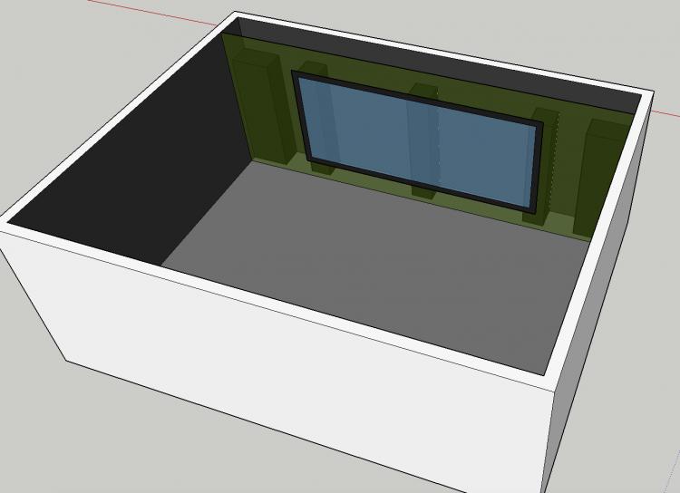

    Ikke meningen å kuppe tråden din, men her har jeg en skisse over hva jeg har tenkt. En kunstig vegg som lages av høyttalerstoff og kan tas av som skuler høyttalere. Hvordan bør man konstruere veggen bak disse høyttalerne? Demping?
    Vis vedlegget 535540
    De fleste som har denne løsningen benytter tomrom mellom alle ht til å fylle med isolasjon. Etter du finner optimal plassering av subber og LCR er det bare å isolere:)
