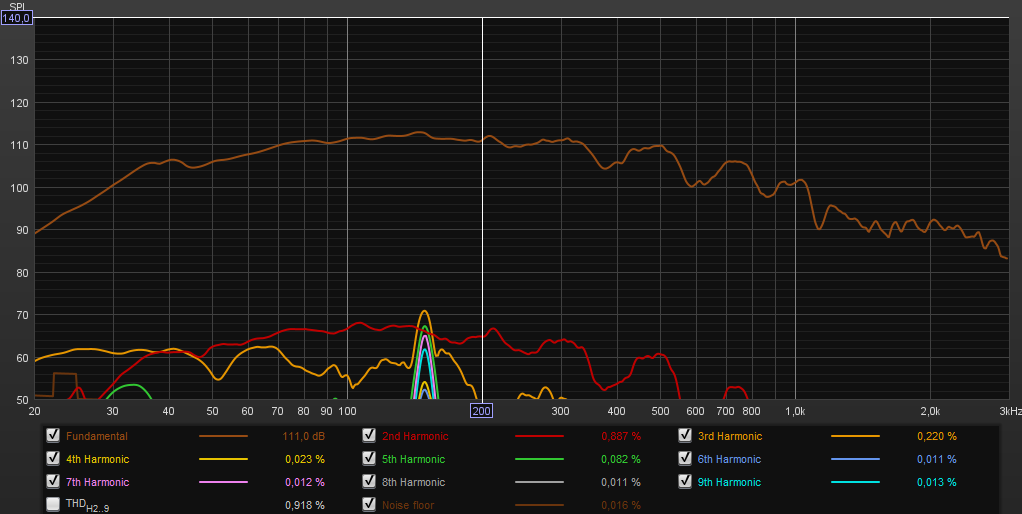

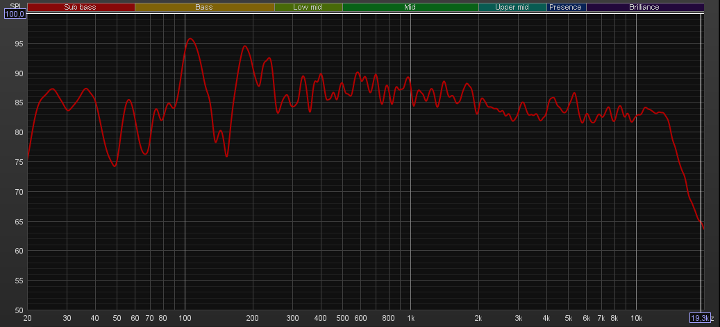

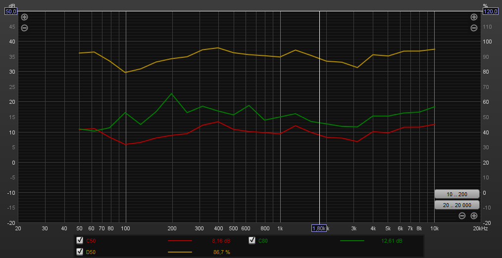

    PRF2.5 Dytta inn enda mere stuffing og fikk roa ting litt over Schroeder frekvens. :D
    NB målt ved kjøkkenbord lytteposisjon 6m, ca 6,8m bak i rommet. Rommet er ca 9m langt og ca 4m bredt.

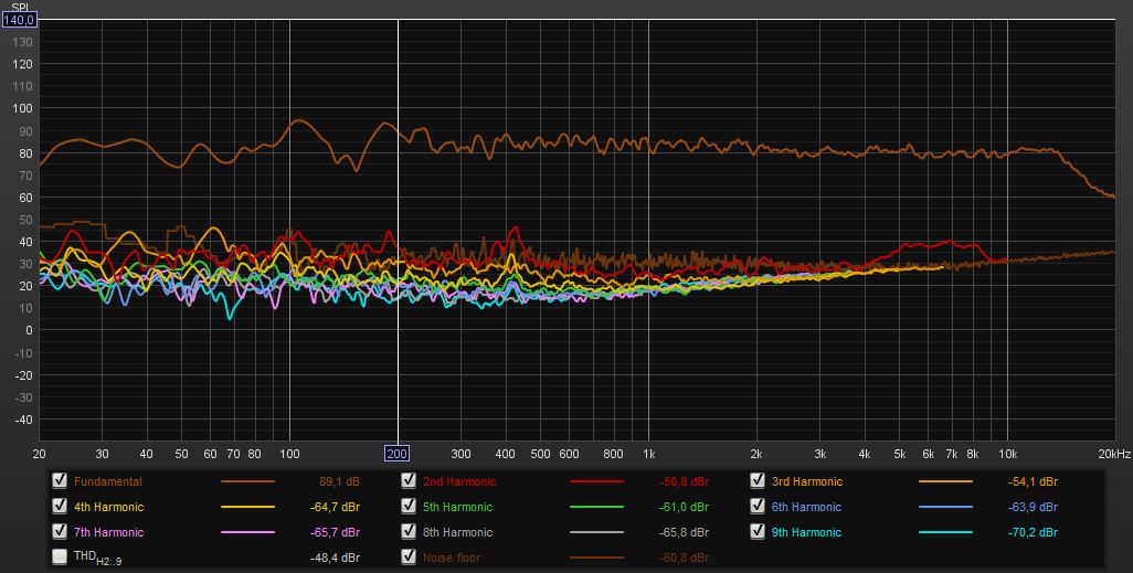

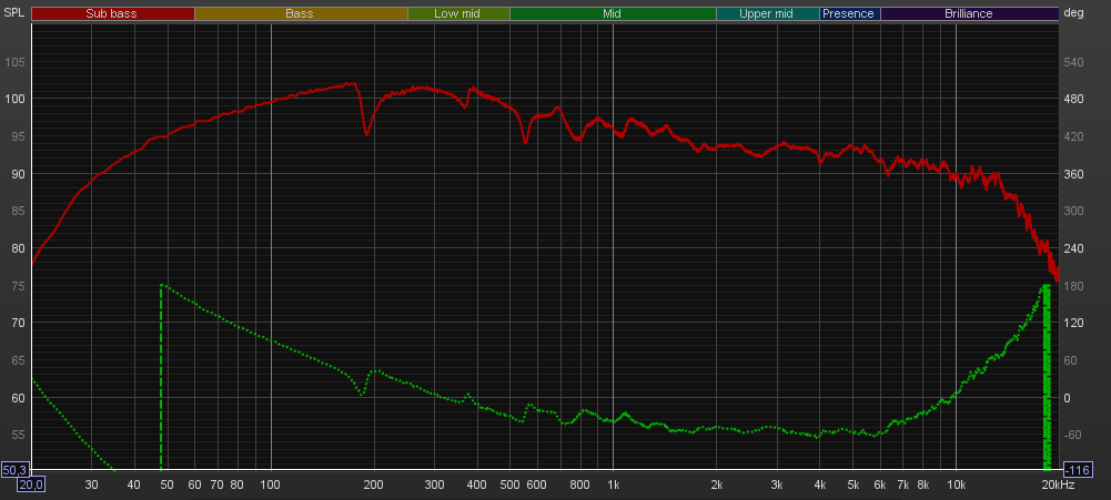

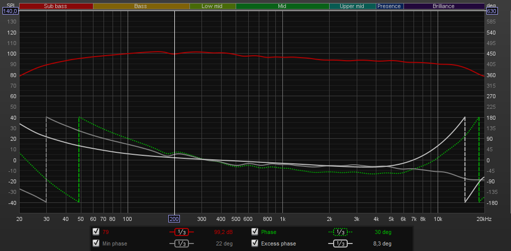

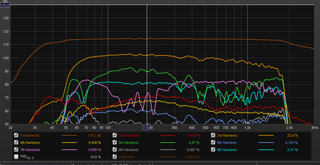

    PRF2.5 Ny utemåling 90db 2m etter ekstra stuffing. Enda ingen eq kun delefilter. Ser ut som jeg har en stående bølge eller noe rett under 200hz. Jeg vet ikke om den gjør så mye skade på lyden. Synes jo det låter helt fantastisk. Men tenker vell her er det noe jeg kan forbedre.. :D

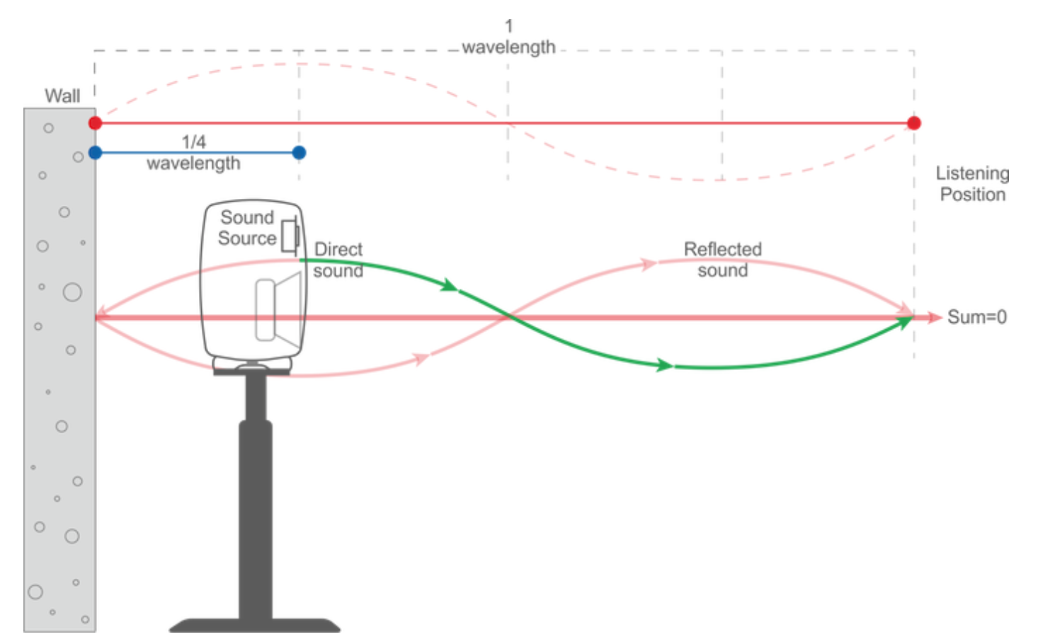

    Kjempeflotte høyttalere, skikkelig artig tråd. Du nevner en dip ved 190 hz, kan det være kanselleringsproblematikk (hentet fra Genelec)?

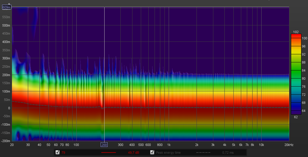

    Takk. Ja jeg har tenk på det også, men synes det er litt rart at den dukker opp på nesten alle målinger både bakkeplan måling ute og fjern/nær målinger inne. Du ser den også i spectrogram over. Kjenner ørlitegrann vibrasjoner hvis jeg legger hånden på siden av høyttaler i område hvor bassene sitter så neste steg er å prøve å bli kvitt disse vibrasjoner.

    Har du noen dimensjoner innvendig som går opp med ca 45cm? dvs 1/4 tone avstand til reflekterende overflate?
    Njei,tjo innvendig ca 18x26x56cm, og så er det bracing med ca 15cm hull og drivere. Det jo i nærheten av 45, og det er jo flere ting som påvirker hvilke eksakt frekvens stående bølge oppstår. Jeg tror nokk kanskje der er noe med dimmensjonene ja. Polyfill stuffing og sauefell tar nokk ikke særlig mye så langt ned i frekvens så det var derfor jeg tenkte å prøve med hardpakkede lydplater og se om det blir noe forskjell. Det ble ørlite grann bedre etter siste runde med putefyll.

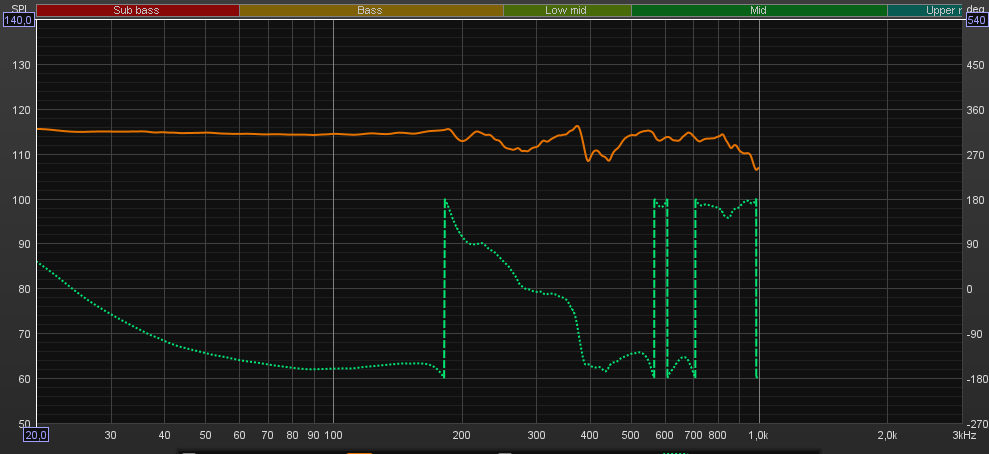

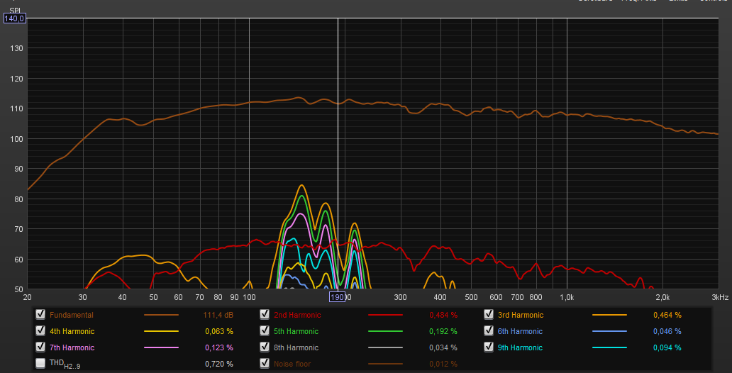

    Utemåling 2m 90db uten smoothing og bedre tilpasset y akse dukker dippene tydlig frem. Spørsmålet er hvor mye disse har å si på lyden, og hva jeg evt skal gjøre med de? Skal jeg prøve mere avstiving/demping, teste frekvensspesifike filter i DSP, eller Ignorere de? Synes dipp på 190 og 550 ser ut som noe raske greier som ser mye værre ut en det høres, men jeg er veldig nyskjærrig på hva det er som viser seg i denne måling uten smoothing.

    Utemåling 2m 90db uten smoothing og bedre tilpasset y akse dukker dippene tydlig frem. Spørsmålet er hvor mye disse har å si på lyden, og hva jeg evt skal gjøre med de? Skal jeg prøve mere avstiving/demping, teste frekvensspesifike filter i DSP, eller Ignorere de? Synes dipp på 190 og 550 ser ut som noe raske greier som ser mye værre ut en det høres, men jeg er veldig nyskjærrig på hva det er som viser seg i denne måling uten smoothing. Vis vedlegget 756497
    På tynn is her da dette er langt fra mitt fagfelt, men kan det være kansellering mellom driver og port?
    coolio
    19.09.2015
    5.491
    5.465
    Port og driver ute av fase akkurat der. Porten er problemet, portresonans?
    Tror dere er inne på noe der.

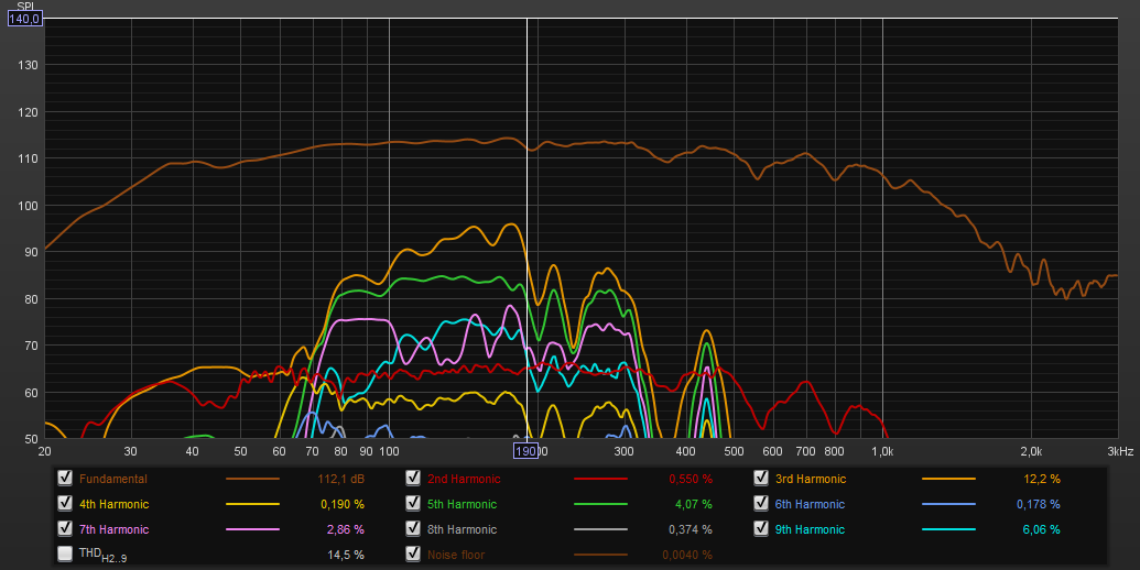

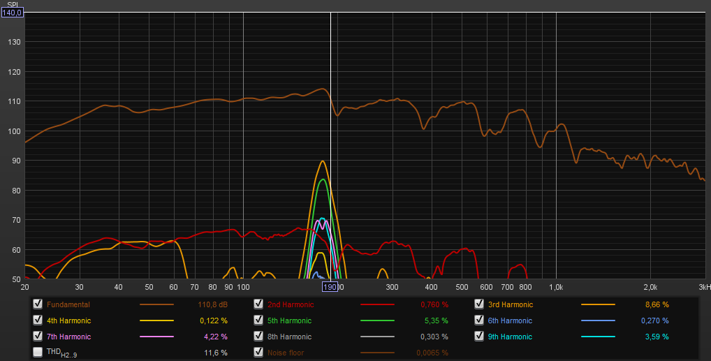

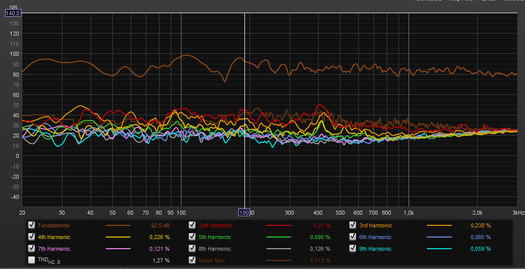

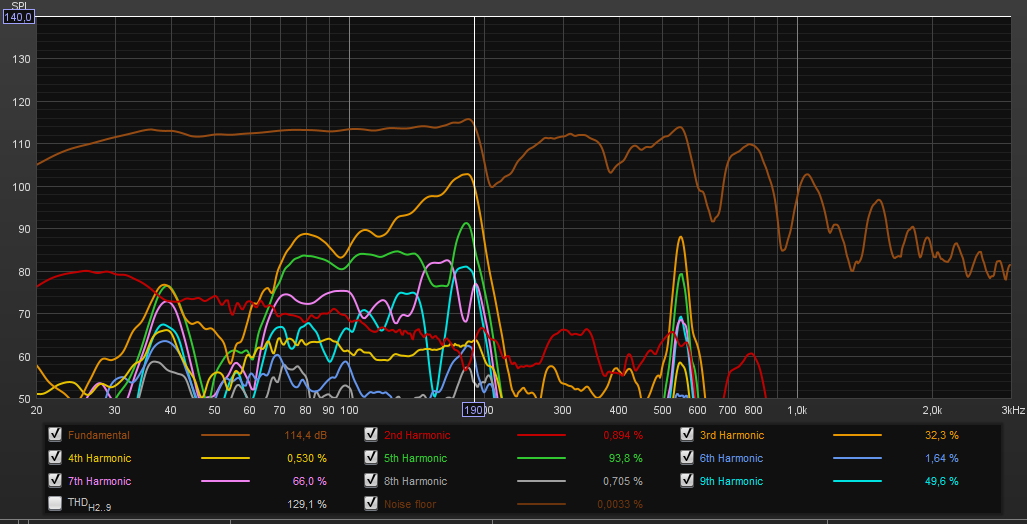

    Jo lenger jeg måler fra port og drivere jo lavere, smalere og brattere blir odd harmonisk vreng. Nærfelt vreng måling ca 2cm og 10cm fra øverste, nederste Purifi driver og port viser jo ganske tydelig hva som skjer. 3. harmonisk vreng i 2cm nærfelt måling er jo markant, men forsvinner og smalner betydelig allerede på 10cm avstand.
    Nærfelt 2cm øverste Purifi driver
    Nærfelt 2cm nederste Purifi driver
    Nærfelt 2cm port
    Nærfelt 10cm øverste Purifi driver
    Nærfelt 10cm nederste Purifi driver
    Nærfelt 10cm port
    Når jeg så ser på måling i lytteposisjon er det samme trend men 3. harmonisk vreng ligger da på ca nærmere 0.25% så det får meg til å tro at dette ikke er ett problem jeg i praksis hører noe særlig til. Og gir meg en mistanke om at jeg begynner å møte taket for enkle forbedringer som gjør særlig forskjell på lyden.
    Som sagt er jeg litt lei av måling nå så jeg sier meg enig med W.Sand. Setter strek for måling her og går over til å nyte musikk mens jeg studerer andres erfaringer rund port resonanse og ulike tradeoffs i høyttaler design.. :geek:

    Ser ut til å være noe artefakter som skjer rundt der. Hører du noe lyder fra porten som stikker seg ut i nærfelt? Ikke forsøk med 110 dB :LOL:
    Både peaken på rundt 200 og 450 hz virker å være relatert til porten i en eller annen form.
    Med mindre man hører en betoning er det jo ikke noe å bekymre seg for, tenker jeg.

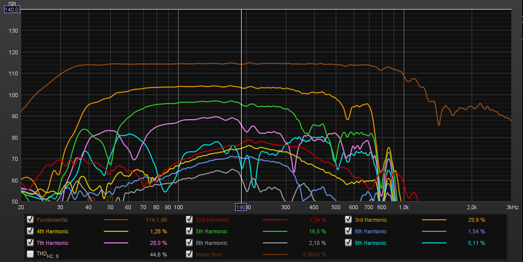

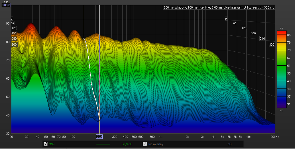

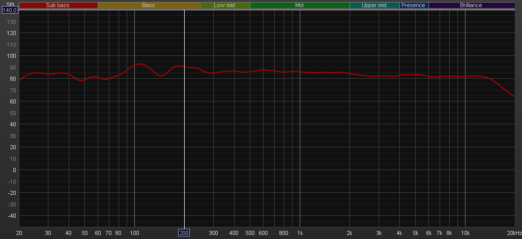

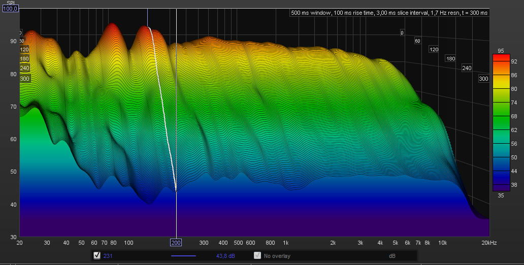

    Fintuning av PRF2.5 begynner å nærme seg ferdig. Etter å ha fiksa port resonanse satte jeg fokus på å forbedre filter ift vreng. Jeg har nå kutta ut +5 db i bunn og kun lagt inn -3db i topp. Jeg hadde +5db på nederste purifi driver og 0db på den i midten og -5 i toppen. Jeg har også lekt litt med eq men det virker som uansett hva jeg gjør så blir det mer vreng i målinger, og de låter ikke så bra som når de er satt opp helt enkelt. Det som gjenstår nå er å dempe resonanse i innvendige sidevegger hvor jeg tenker å bruke glava 22mm trinnlydplate.
    Her er siste 1/3 oktav SPL måling, 1/3 oktav vannfall og vreng måling i lytteposisjon 6m

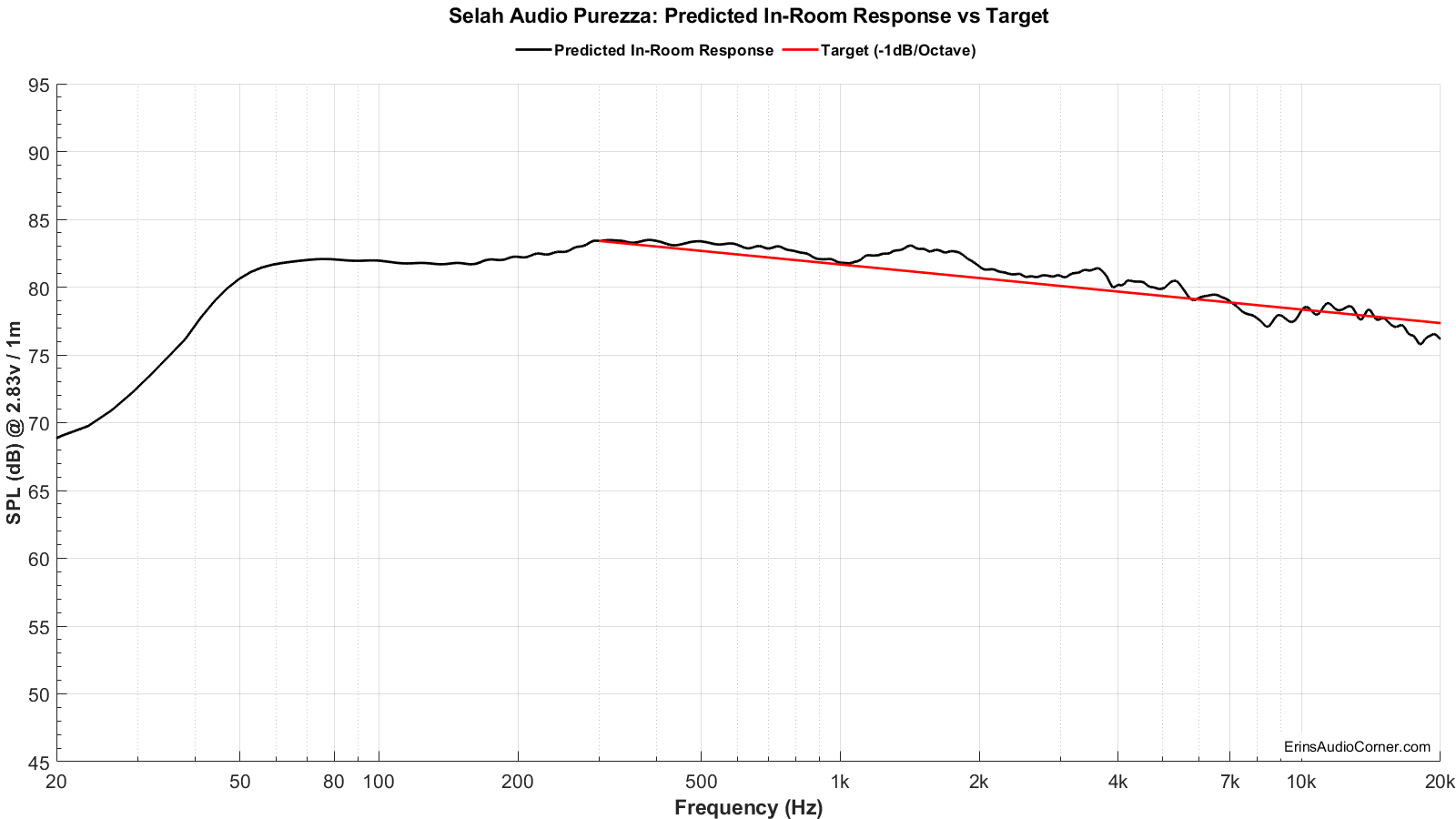

    Her en test med mye måledata av enda en Purifi høyttaler.
    Selah Audio Purezza Review
    Målt i rom lytteposisjon ganske lik PRF2.5. Som du ser under er det litt mere bass i PRF2.5 med en ekstra driver og bass refleks istedet for passive radiator. Begge måliner er uten ekstra db eq i bass området. NB selvfølgelig er det vanskelig å sammenligne rom måliger slik men mener å se en sammenheng her.

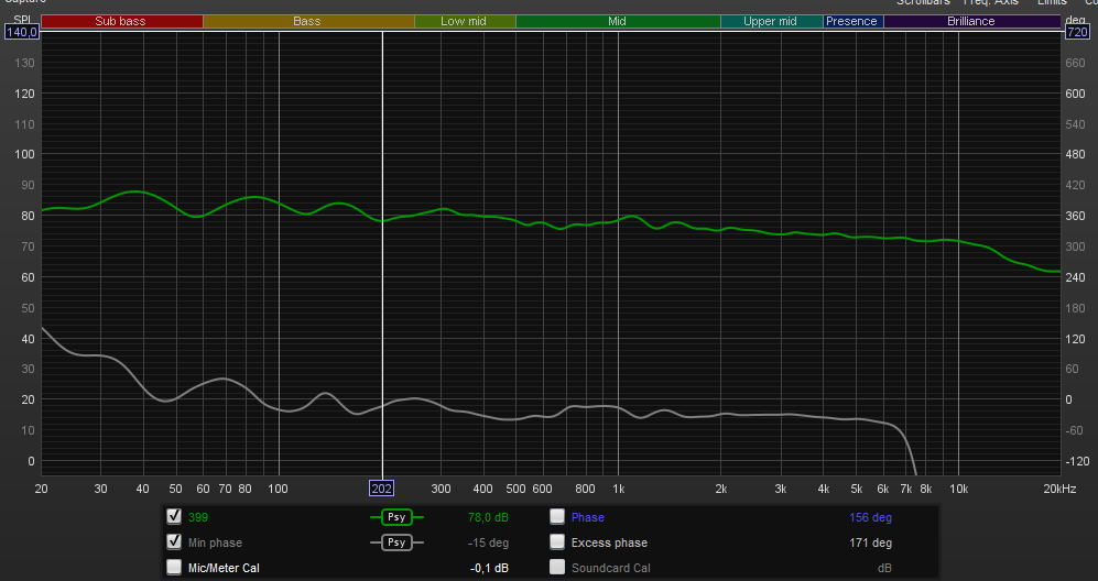

    Ok siste oppdatering PRF2.5 Haha demping skal dem ha disse danskene. Nå har jeg satt inn 22mm glava trinnlydplater på vegger, og bak driver i tillegg til all polyyll og saueull som er der fra før av. Nå må det da begynne å bli nokk. Kjenner ikke lenger vibrasjoner i siden ved bassere, kun bass anslag. Måling viser jo også bedring. Nå som ting begynner å bli rimelig dødt har jeg fjernet subsonisk highpass som jeg hadde på 30hz. Eneste eq i filter oppsettet er nå -2.5db på raal. Neste skritt er å leke litt med tidsforsinkelse på raal for å se hva jeg liker. Men som sagt begynner jeg å bli litt lei av måling og tuning så jeg skal prøve igjen å ta en pause... Thats it folks, nå blir det jazz ! :D
    Måling lytteposisjon kjøkkenbord 6.3m

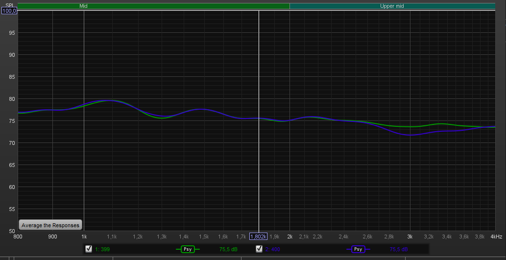

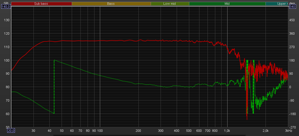

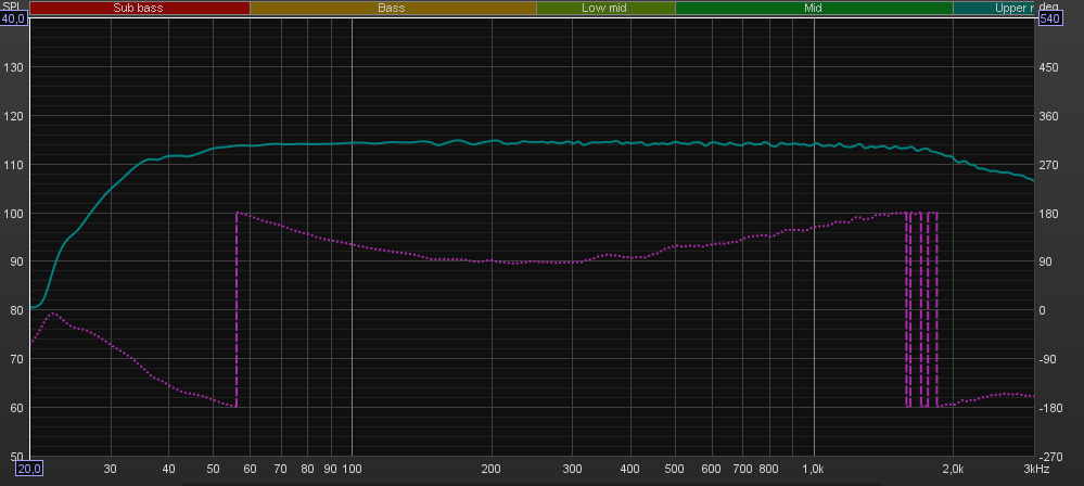

    PRF2.5 status. Nå har jeg funnet en fin høyttaler plassering litt lengere ut mot hjørner, og kjørt romkorrigering med dbx pro2. Jeg har også lagt inn litt tidsforsinkelse på Raal. Det retta opp fase, bedret klarhet og fiksa en liten dipp rundt 3000hz.
    Under er før etter denne siste lille tids fiks.
    Før: 3.85m L-R -3db filter LR2 1800hz 0 delay inverted
    Etter: 3.85m L+R filter LR2 1800hz -3db 235us 80,7mm delay
    Før
    etter
