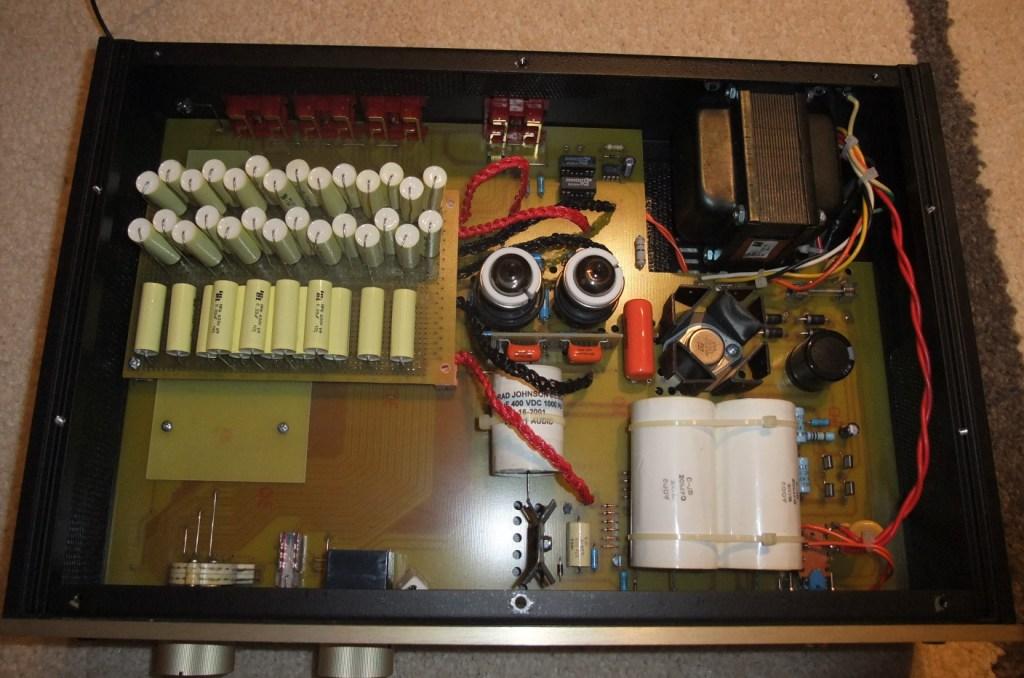

    Mange kjekke tråder med oppgraderingstips her. Så derfor tenkte jeg at jeg skulle vise noen bilder av min ynlingskomponent. Nemlig Conrad Johnson pv10 (BL).
    Jeg liker den fordi den låter ganske bra uten å gjøre noe som helst. Den er enkel med få komponenter. Derfor lett å gjøre oppgraderinger. I tillegg har man rikelig med plass i versjoner uten riaa. Og best av alt. Den kan bli så uendelig god med litt jobb.
    Så her er den. Tung som bly. Og rimelig tettpakket ;D:

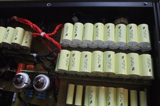

    En klar oppgradering i forhold til orginale litt late linjekondensatorer. Men slike små "luser" på 0,1 uF tåler hverken mye varme fra loddebolten, eller spenninger siden de bare var 160V... En lus kortsluttet med et smell og ene kanalen falt ut. Derfor ut med denne løsningen.
    Neste forsøk er småkondensatorer på 0,33 uF i paralell på kretskort. Denne gangen er verdiene øket ca. 20% fra orginalverdien.
    Ser slik ut:

    Min versjon fra 2006 var vel en av de siste produserte PV10'er. Den har bedre, dypere og mer dynamisk bass en tidligere versjoner jeg hadde og hadde hørt. Men den var også slankere og spissere. "Kaldere" i lydsignaturen.
    Denne oppgraderingen ga en stor løft i gjengivelse av mikrodetaljer. I tillegg en stor oppgradering i bassnivået. Ga langt dypere bass. Så merkbart at konemor måtte kommentere. Og det vet alle, -da har det skjedd noe!
    Men alt falt ikke på plass. Synes fortsatt at den hadde den sibilante toppen. En kikk på baksiden av printkortet viste at det var lasket over noen småkondensatorer over alle kondensatorer for å "piffe"opp litt. Bort med dem. Og vekke var den hissige diskanten. Ahh....silkemykt.
    Liggende kondensatorer er til 4 uF kondensator i strømforsyningen.

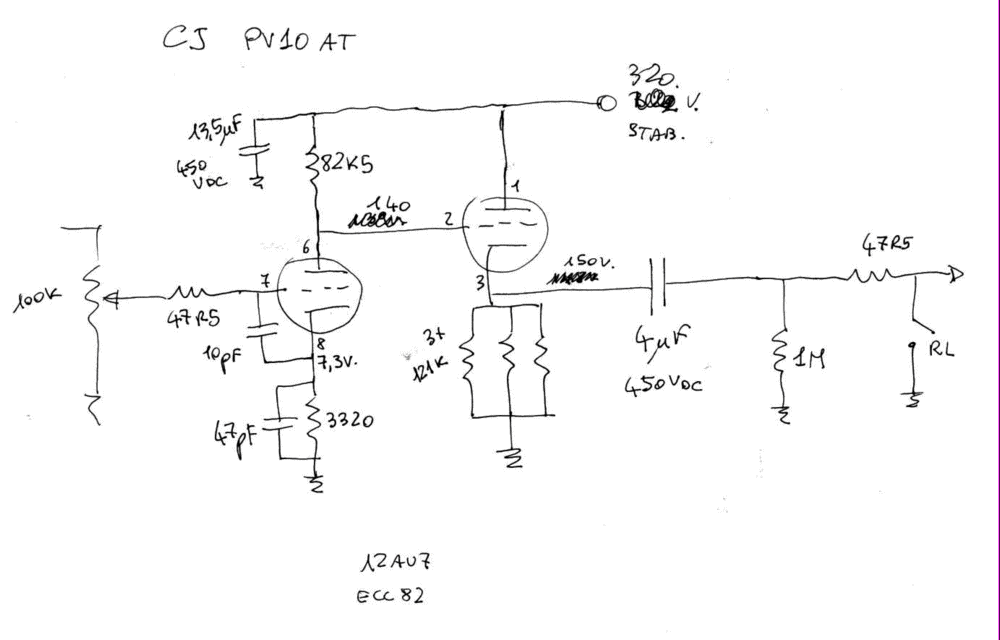

    Da var det vel ikke så mye mer å ta tak i for en amatør som meg?
    .....står jo en elektrolytt i strømforsyningen... 4700 uF/50V.

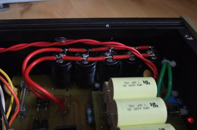

    Kan sikkert bytte den? Loddet inn Blackgates i Tentlab'en min. De er bare knallgode. Men umulig å få tak i den verdien jeg trengte. Vurderte en del alternativer til en hyggelig herremann her på sentralen legger ut 8 stk 1000 uF/50V!
    Så her er de på plass. Brukt Furutechkabel til å paralellkoble dem. Limt inn i siden på kassen.
