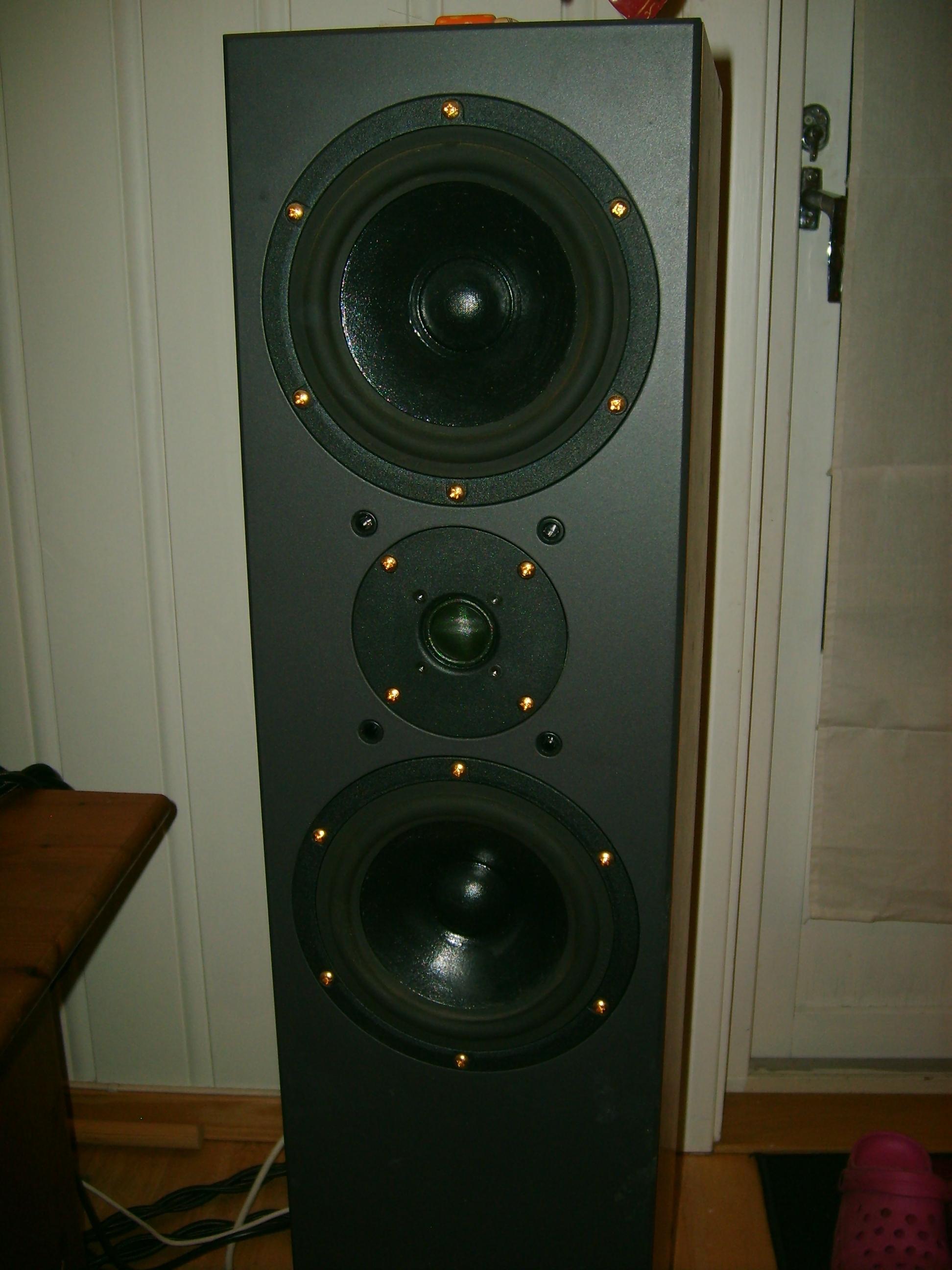

Jeg kjenner ikke elementene i 606 stort, men diskanten i M20 er grønlig.
Basselementene er merket med SR 142/37 på gummiet.
Jeg laster opp et bilde når samboen har fått det overført :)

Her var et bilde, stort og ikke så godt, men man får en ide om hvordan de ser ut.
15.04.2002
25
Ok, ser ut til at det eneste som er likt, er kabinettet. Finnes nok ikke mange eksemplarer av disse...

Dette likner veldig på ScanSpeak diskant og Vifa Premium line basser.

Regner med det må være snakk om PL 18 WO 09-08. Datablad: http://www.tymphany.com/pl18wo09-08
Den har jevn og fin respons, den typiske kantresonansen ved rundt 1kHz og en slaglengde på +/- 4mm. Holder til det meste, men det er ikke så mye ift en del nyere elementer. Scanspeak for eksempel har typisk 6,5 og Seas typisk 6mm. Parametrene er forøvrig ganske gjennomsnittlige (ikke kvalitativt men ift kassestørrelse, følsomhet osv).
Jeg mistenker at diskanten ikke er ScanSpeak allikevel, men Seas. ScanSpeak bruker som regel en løs ring mellom domen og frontplaten mens Seas har den avrundingen som en del av frontplata. Det er da mest sannsynlig en TDF eller TD-variant. Eksempel: http://www.seas.no/index.php?option=com_content&task=view&id=89&Itemid=113.
Imidlertid tror jeg F-variantene har en noe mattere dome enn TD-variantene så TDC er en het kandidat: http://www.seas.no/index.php?option=com_content&task=view&id=85&Itemid=109 (alternativt TFF, men jeg tror de har prioritert kammer og ikke skjerming).
Alle disse diskantene er bra. Noen har bakkammer, andre ikke (noe man gjerne vurderer ift plassen man har til rådighet, filtertype, delefrekvens osv), noen har skjermet magnet, andre ikke, og

Jeg har undersøkt litt selv:
På diskanten står der H831 60 ohm, 27TFF, og jeg går ut i fra at det er denne: http://www.seas.no/index.php?option=com_content&task=view&id=80&Itemid=104
Basselementene er, som du skriver Snickers-is, disse: http://www.tymphany.com/pl18wo09-08
Kabinettet er på QLN 606: http://www.qln.se/index2.php3?page=speaker_606&submenu=speakers
Jeg har INGEN idé om der er forskelle i delefiltret fra 606 til M20, det er vel en del vanskeligere å finne ut? :)
Mvh. Anders
