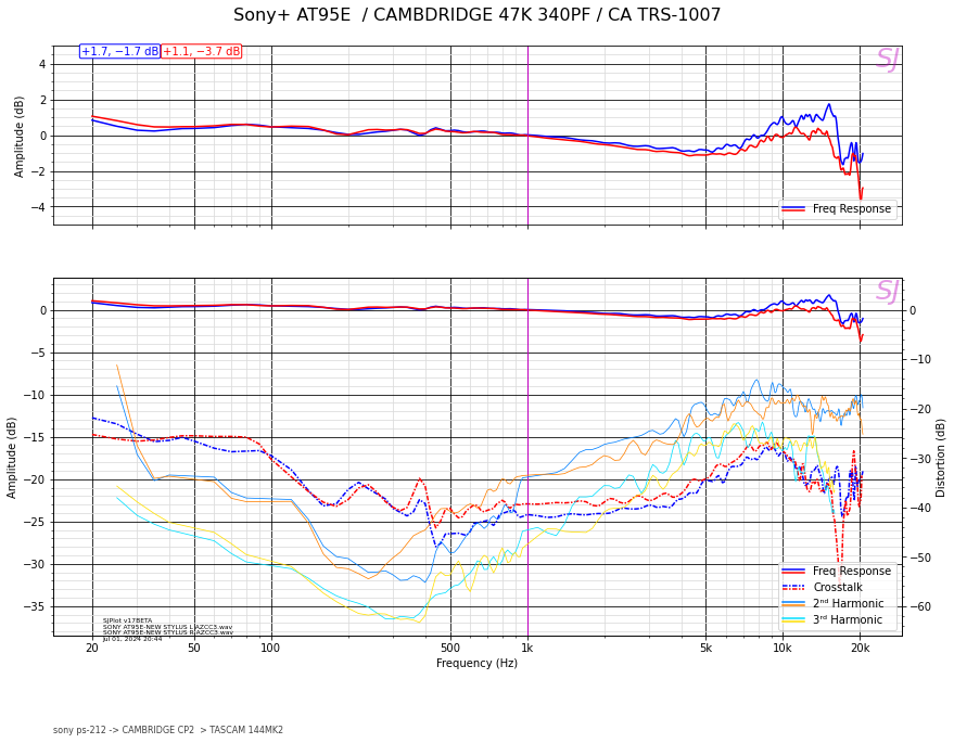

Nesten ingen pickup er har flat frekvensgang som CD, de aller fleste har en topp ett sted mellom 8- 15khz,
Er du ikke for gammel kan det være. det du hører.
Post in thread 'Introducing the Phono Cartridge Measurement Library'
https://audiosciencereview.com/foru...tridge-measurement-library.46108/post-1661413
Her en er nyere en
Vis vedlegget 1036232
Denne er med samme last som din PP1 gir 47K og 220pF+kabel
