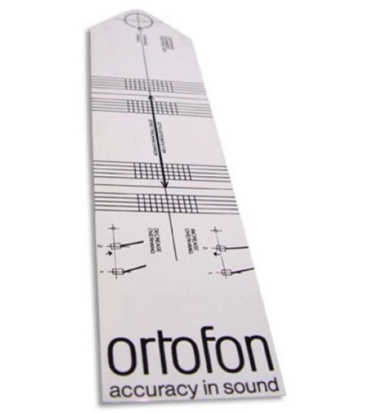

Dersom du treffer rettvinklet på begge punktene på den Ortofonprotraktoren er ting i orden (jeg tror moderne Thorens har Baerwald

En god børste, en stifttrykksvekt, to stk vater (et lite for å sjekke at headshell/pickup er i vater og et større for å sjekke tallerken/spiller) og en enkel justeringsmal, f.eks av typen avbildet, er det jeg ville se på som minimum (og tilstrekkelig, om man har moderate ambisjoner). I tillegg er en platevekt en kjekk ting å ha om enkelte plater skulle mangle en del på å være helt flate.

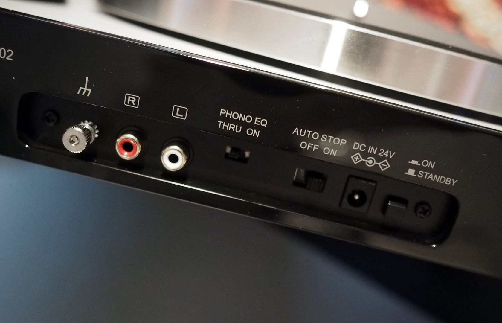

Takk for kommentarer og innspill. Bak på spilleren er det i tillegg til kontakt for kabel også en av/på-bryter (on - standby). Vil tro mange andre platespillere har en lignende løsning. Ser i brosjyren står "After finish the playback, please switch off the power to save energy". Spilleren står oppført med et strømforbruk på 2,5W. Denne kontakten er bak på spilleren og veldig vanskelig å komme til. Personlig tenker jeg at denne vil stå på hele tiden. (Standby er vel noe misvisende; det er vel av/på knapp). Også Phono EQ har en noe snodig betegnelse: Thru - On.

Thru betyr at signalet går utenom ombord-phonoforsterkeren. On/Standby er litt rart. Standby/Off hadde kanskje vært riktigere?

Ikke så snodig, om man forstår hva som menes.
Skjønner hva som menes, men noe underlig betegnelse.
