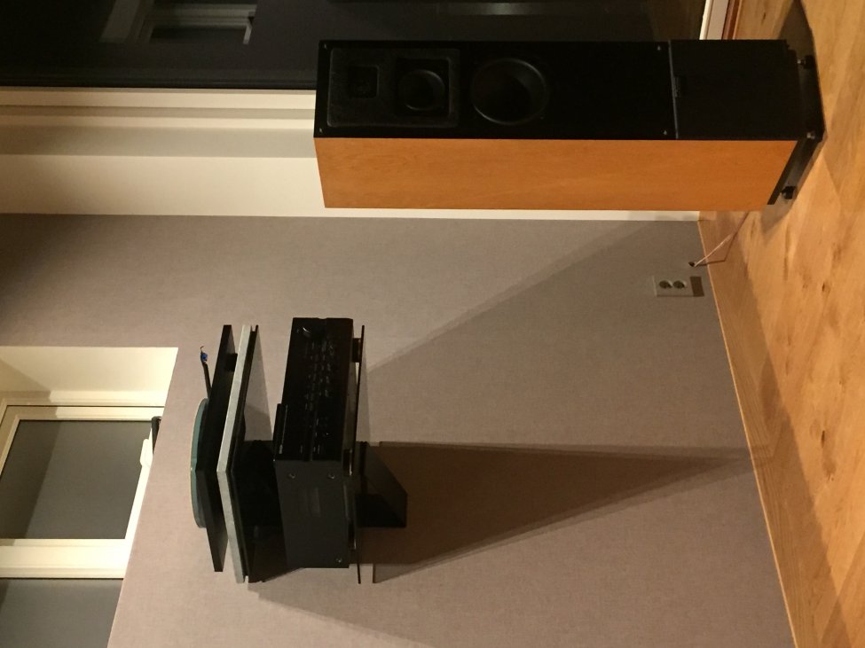

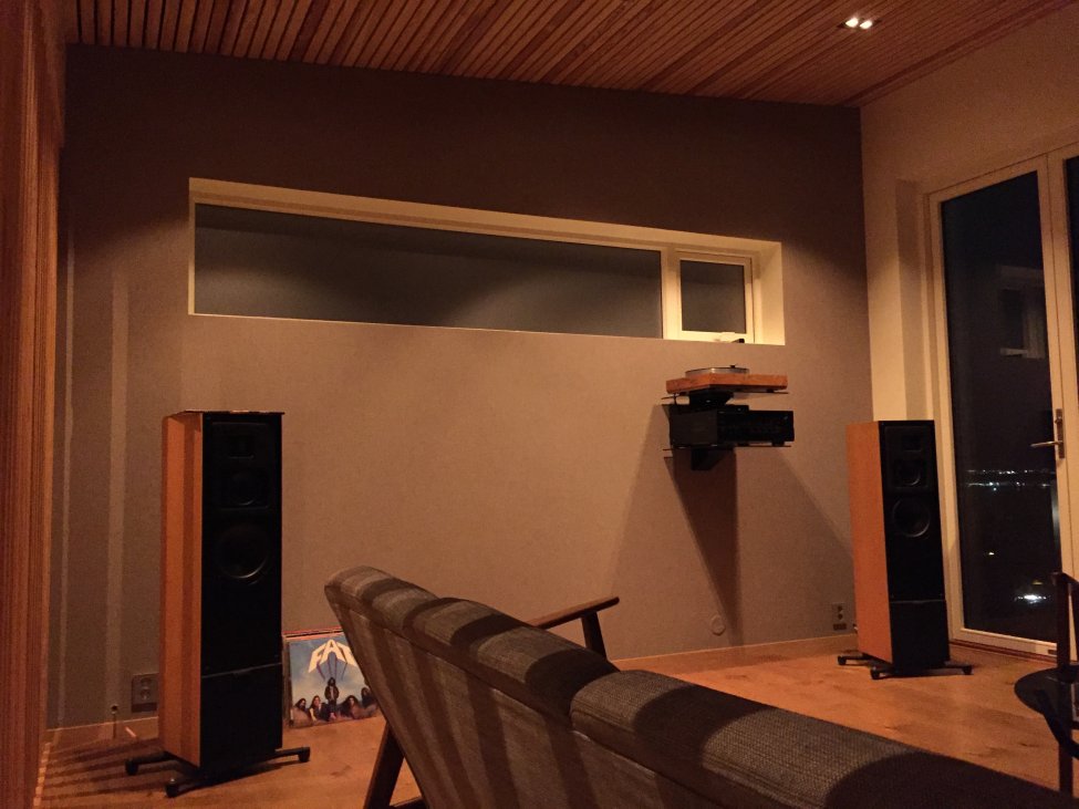

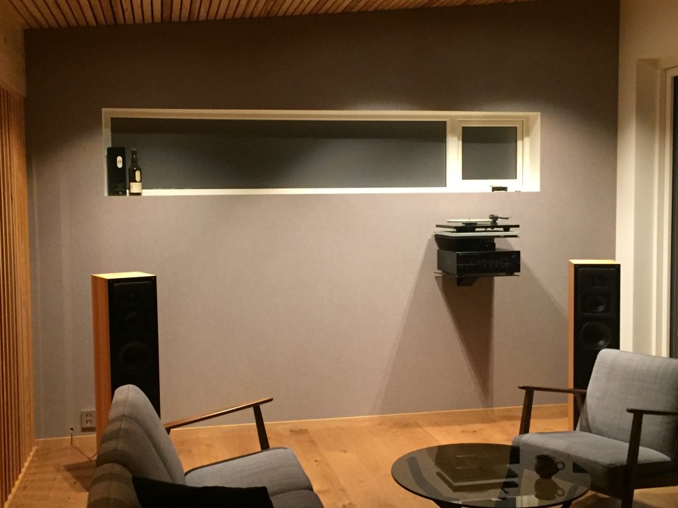

søker litt ekspertise på forumet etter som jeg ikke får bukt med feedback på platespiller pga bass-refleks. Situasjonen er slik at jeg ikke kan spille så høyt før bass må dempes. Det som virker å skje er at bass forplanter seg i vegg og får innvirkning på pickup (som en ond sirkel). Jeg har et par Snell type D med reflekser som vender bakover, disse står plassert ca 40cm ut fra vegg. På veggen har jeg 2 stk hyller i glass, den ene med en forsterker på ca 14kg og platespiller (Rega Planar 3/elys 2) på den andre. Under platespilleren har jeg en sten-plate på ca 7kg med dempe-føtter fra argon, dette var noe jeg fikk laget i håp om at det ville ta bort feedback. Hyllene er montert i stenderverk med gips utenpå.
Etter litt synsing på nettet ser det ut som om det ikke har noen betydning hvilken vei refleks er montert ( framover/bakover) mot vegg.
Spørsmålet er da, vi flytting av refleks-port på høyttalerne hjelpe på dempe vibrasjon i veggen, evt ødelegge høyttalernes lydbilde.
