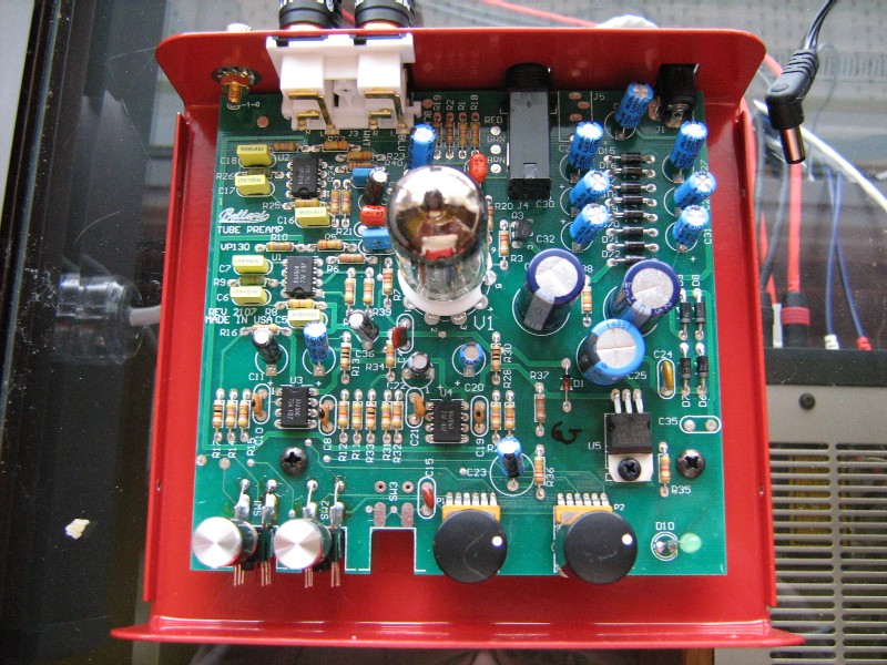

Hvorfor skal Bellari VP130 strykes? Har du prøvd denne med god strømførsyning med lav rippel og ikke den medfølgende? Den kom tidligere også uten switchet strømforsyning.

Arne K

Bellari er ingen rør-RIAA slik det nevnes over. Røret er i beste fall en buffer.
Dessuten holdt den langt fra mål (vi målte) da vi testet denne og flere andre.
Hvis du ønsker deg en Bellari, er det bare å kjøpe den.
Det blir lyd og ørene blir kanskje fornøyd.

Kom over skjemaet til Bellari.
Røret (12AX7) sitter som første forsterketrinn før OP Amp'ene som sitter i selve RIAA delen og drivere for linjeutgang og hodetelefon.
Jo da. Det er en slags RØR-RIAA ;D
Jeg tror ikke det spiller noen rolle hva slags kilde du bruker til strømforsyning så lenge den gir riktig spenning. All likeretting, regulering og generering av høyspenning til røret skjer i boksen. Dette blir ikke bedre om du forer kretsene med noe heavy duty utenfra.

Fant Bellari-skjema på nettet...og ser... ::) ...
Kan ikke få en riaa-kurve som stemmer med oppgitte verdier... (med mitt regne-ark/program)
Arne K
Det stemte dårlig da vi målte på den også.
Kanskje den passer i enkelte ører ;D
