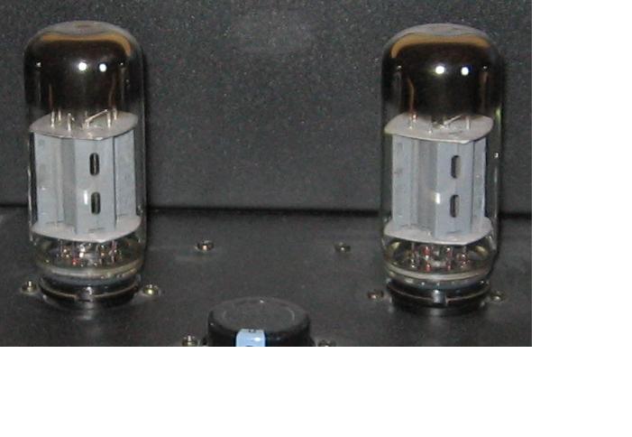

utenom de EL34 som kom med forsterkeren bruker jeg disse rør - de ser utsom å være russiske 6L6 (6P3S-E) som bare lyder fantastisk. (fikk jeg fra en gammelt high-end freak som drev med rør i 1000år. han solgte meg forsterkeren og sa at siden den var så fleksibelt, kan jeg godt bruke disse. Jeg stoler nok på vurderingen av han "gamlingen" han hadde aldri sagt noe sånt hvis den ikke var sant)
hadde det ikke vært mye dårligere lyd hvis forsterkeren ikke var lagt tilrette til disse rør???
men kanskje du kan gir meg en lett forståelig forklaring hvorfor det skulle være bullshit?
