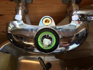

    Har et FMMattson blandebatteri som drypper. Trolig frostsprengt da det står i garasjen.
    Tenkte å bytte innsats, da lekkasjen kommer derfra. Men det finnes to typer; den jeg har idag med «kaldstart» men hva betyr det? Kan jeg montere rød type?

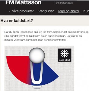

    «Kaldstart» er vel ment for offentlige bygg for å spare varmtvann. Det er forsket litt rundt dette, og mannfolk vasker hendene i ca 5-10 sekunder, og da rekker ofte ikke varmtvannet frem før man er ferdig å vaske seg. Da er det likegreit å la være å sende varmtvann (kaldstart lurer bruker til å tro at varmtvann er bestilt). Se bildet under.

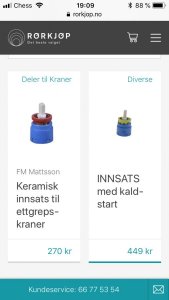

    Den røde passer kranen din, men i midtposisjon vil du få like deler kaldt/varmt vann. Jeg ville ha gått for den røde, billigere og like bra.

    Tusen takk for godt svar! Går definitivt for rød da. Forøvrig artig forklaring; har stussa litt på dette nemlig; hvorfor det tar så lang tid å få varmt vann hehe.
    Må jeg ha den spesielle nøkkelen for løsne og feste låseringen på innsatsen? Låseringen er kompatibel med grønn og rød innsats?

    Ser den NRF oversikten din svarer på spørsmålene mine; takk igjen
