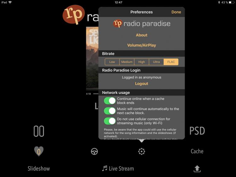

Brukte Radio Paradise appen i helgen på iPad. (Streamer som regel fra Naimen i 320)
La da merke til at man kan sette FLAC kvalitet i appen. Prøvde så å streame til en Airplay enhet, og vekslet mellom kvalitet low og FLAC. Hører ingen forskjell jeg.
Nå sitter jeg og hører direkte fra iPad, med Sennheiser Momentum. Veksler mellom de forskjellige kvalitetene. Selv da hører jeg ikke forskjell. Er jeg virkelig så «døv»/er det bare meg? Noen andre som vil teste og dele inntrykk:?

Testet nå igjen RP med både Sennheiser Momentum over ear, og Nitro X by Supra in-ear. Hører ikke engang forskjell på lavest vs FLAC kvalitet jeg. Jaja..

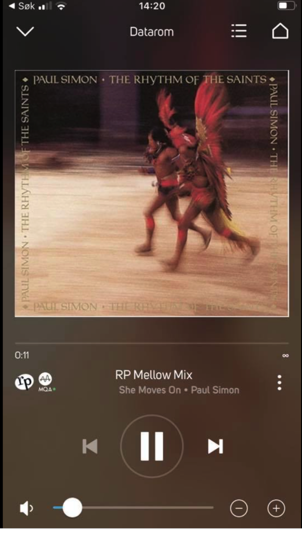

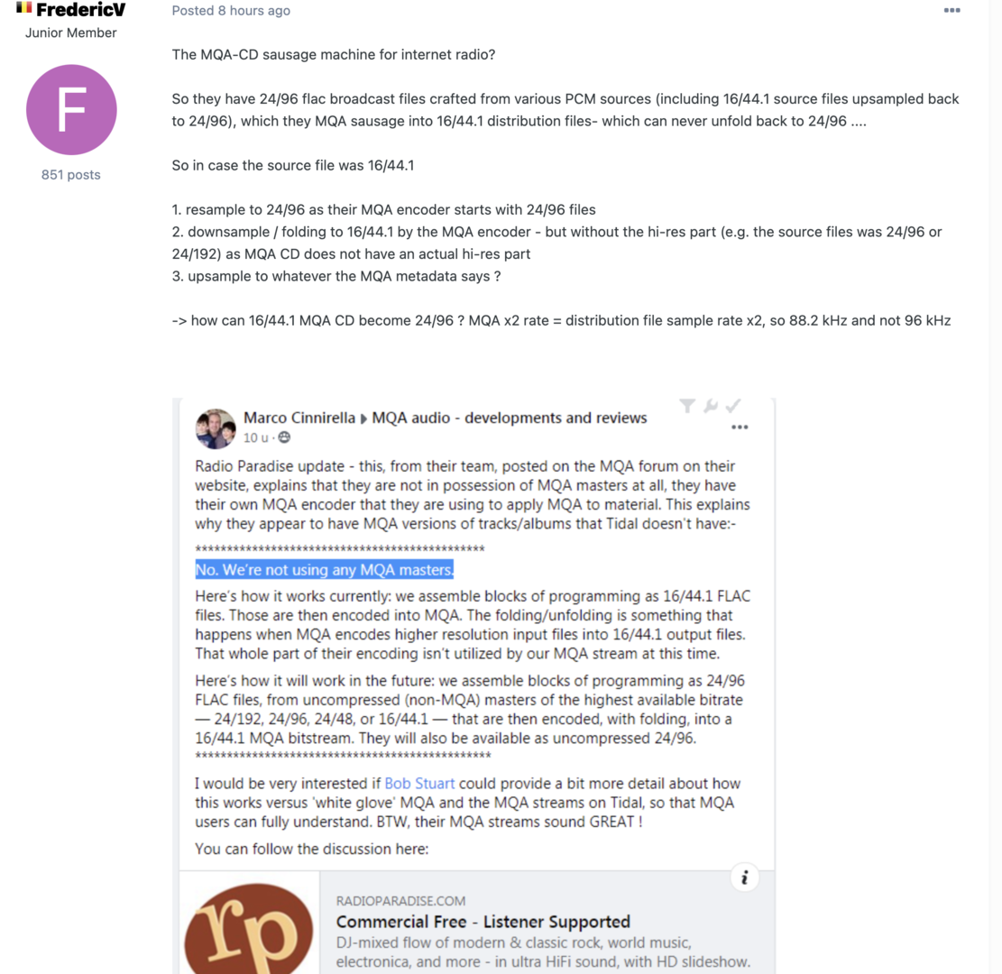

Da var Radio Paradise enablet for MQA med den siste BluOS oppgraderingen:

Dette forklarer jo hvorfor ..... har lurt på hvordan det kan ha seg at RP kan spille album som f.eks. debut albumet til Dire Straits i MQA når det ikke ligger tilgjengelig i MQA hos Tidal.
