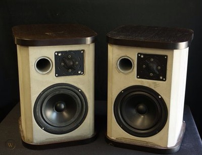

    Da blir neste spørsmål, har noen noensinne byttet elementer i Rauna høyttalere?
    Det kan virke som de sitter svinaktig godt fast i den silikonen. Så godt at jeg ikke turde å begynne på det...
    Noen tips?

    Som man kan se på bildet, en tynn kniv duger ikke her. Diskanten er nedsenket i betongen og jeg fant fort ut at man kan ødelegge betongen om man prøver å "bryte" opp diskanten. Finnes det kjemikalier som duger til å løse opp silikon? Andre tips til hvordan å få ut diskanten uten å ødelegge noe?
    Jeg fant også ut at det er en Sinus 2.56 diskant, ikke Seas og at Rauna of Sweden har dette liggende.

    Du har sikkert funnet ei løsning for lenge siden og sitter og nyter godlyd nå. Men i motsatt fall - disse elementene ser ut til å være de samme jeg plukka ut av mine Ymer-høyttalere da jeg oppgraderte for noen år sia. Om jeg ikke husker feil så kan du sage ut elementet fra diskanten ved å følge den "stipla linja" rundt med en dremel e.l. og deretter komme ganske greit til med en tynn tapetkniv fra innsida. Det samme med bassene - riv ut membranen og kom til fra innsida.

    Det jeg gjorde, var å gløde opp 2 små flate skrutrekkere og bøyde tuppen 90grader.fungerte som et minibrekkjern. Tok tuppen inn i skruehullet og brakk ut. Etterlitt så gir det gamle silikonet seg når man holder skrutrekker i spenn. Normalt at det følger med litt murpuss.
    jon guttorm
    11.11.2013
    90
    137
    Gjelder selvfølgelig der elementer er innfelt. Ellers så er det skarp tapetkniv som gjelder( leira og Njord)
