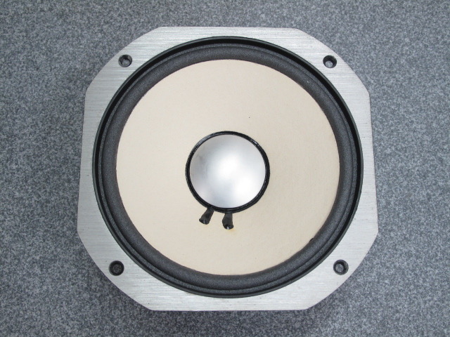

På JBL LE8TH så er det en smal trimring av plast, da det er så smal kant på rammen. Det ser faktisk penere ut. Kan vise når jeg finner et passe bilde!
