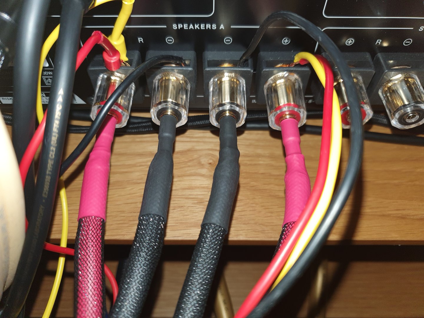

Takk for svaret. Så da kobler du høynivåkabelen til din klasse A på samme måte som om det var en klasse AB?
ynot
01.06.2006
2.577
1.775
Prikk likt :)
Har du 2stk så kobler du sort kabel på minus og de to andre på pluss (ofte rød). Og ditto på den andre kanalen.
