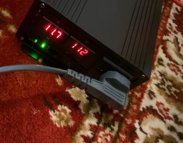

    Nu äntligen är min "REK-O-KUT B 12 H" renoverad och spelar. Om inte det dagliga livets alla måsten, hade funnits, så hade den blivit färdig mycket tidigare...
    Nu har den bl a ett helt nytt mellanhjul (ca 1000 kr från USA).
    Armen har jag tagit från en skrotad Pioneer PL 12 D; och den kan väl sitta där tills jag får tag i en mer tidstypisk arm. Pickupen är en AudioTechnica AT 70 med fabriksny originalnål.
    Motorn är ju en växelströmsmotor, en Ashland 110 volt 60 Hz, så jag har en "inverter" som ger rätt spänning och frekvens. Spelaren håller inte riktigt 33.33 RPM, men nästan. Inget hörbart svaj; däremot är det mer rumble än hos remdrivna och moderna direktdrivna spelare.
