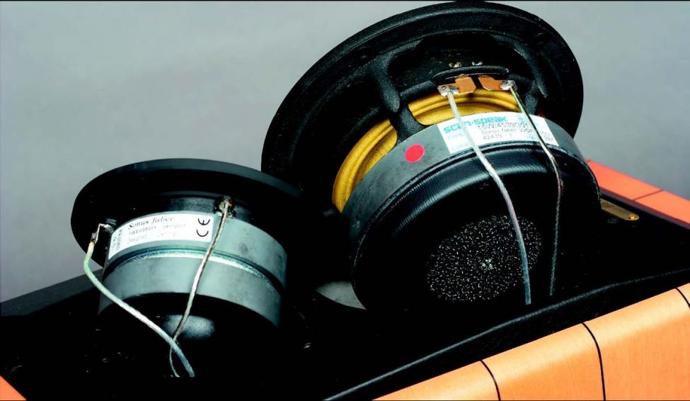

Hei,
Jeg trenger råd for reperasjon av SF Cremona. De er ca 8 år gamle.
Skade: små barn har presset inn midten av element for mellomtone/bass. I tillegg har de ødelagt beskyttelse foran selve høyttaler. Se vedlegg ( advarsel - sterke scener).
Jeg trenger råd på hvor jeg kan bestille 2 stk bass/mellomtone - elementer samt 2 stk beskyttelse foran høyttaler (sorte tråder i spenn mellom 2 jernsteg).
Videre, er det noen i Trondheimsområdet som kan reparere dette - eventuelt er det vanskelig å bytte elementene selv.
Bilder kommer . Klarer ikke å legge inn på mobil :)

Forsøk forsiktig med en støvsuger å suge ut støvhetten i midten.

Så, dette er ikke et kritisk element for lyden? Det er kun en støvhette? Se bildet over :)
Jeg skal ikke påstå at det IKKE har betydning for lyden, men det er sannsynligvis minimalt i forhold til nattesøvn- og sjelefredfaktoren.
Men har du små barn i huset, ville jeg vurdert å leve med det. Barn er kjappe til å gjenta sine suksesser - så dette kan fort skje igjen.

Prøv med teip eller lærertyggis og dra ut støvhetten. Har lest om de som skjærer den bort fordi de mener at lyden blir bedre, men... :)

bass/mellomtone koster 5250,- pr/stykk :mad:
Latterlig pris. Verserer noe info på nett (leste det tidligere) at dette er helt standard scanspeak elementer som SF har fått endret klistrelapp på "SF cremone auditor" eller noe i den dur..
Det er ikke verifisert 100% at det er helt standard. Andre mener det er laget av ScanSpeak (en 15w variant) til SF sine specs...
Prøv veldig forsiktig med en støvsuger. Noen bruker tape triksen nevnt over. Noen bruker en fin liten knappenål og pirker ut støvhetten.
Det er nok ingen "målbar" lydforskjell på de slik de er nå og når de er 100% men så lenge du vet det er en bunk der så låter det sikkert crap ;)
Å betale over 10k for å bytte 2 elementer er det ikke verdt i mine øyne. Det er jo mer enn du får på brukten for begge HT??
Det var også en link engang om noen som fikset opp disse grillene på en god måte.

som nevnt er dette ett scanspeak element. en mulighet, skru ut elementet og sjekk hvilken model det er og kontakt scanspeak Scan-Speak Online Store og se om de har disse eventuelt om de har ett element med ett annet navn men med samme specs.. Om da ikke støvsuger, knappenål eller veggtyggis trikset fungerer.

Prøv støvuger-trikset, det fungerer.
Når det gjelder beskyttelsen så er den originale løsningen dårlig egnet for barnefingre. Jeg ville laget en ny beskyttelse i treverk/MDF som trekkes i stoff.
Den originale strikk-løsningen fikser du med å trekke ny sort strikk gjennom alle hullene,- men jeg ville ikke satt de på plass før ungene er større.

Skru ut elementet og skyv forsiktig ut midten av elementet igjen med en butt gjenstand. Fungerer helt fint.

Siden det er støvhetten for svingspole og svingspolegap blir det vanskelig. Du kan skyve ut selve membran bakfra men ikke støvhetten.

Som alle sier her ville eg satsa på å dra ut bulken igjenn siden nytt element er ganske dyrt. Eg pleier å bruke en mikroskopisk dråpe med lynlim på fingeren som siste utvei.. Mener også å huske at du kommer til gjennom magneten og kan dytte ut støvhetta med et butt verktøy på disse?
Når det gjelder front "grillen" så er det vell bare trådene som er ødelagte? Disse kan du enkelt tre opp igjenn selv. holder på med noe lignende i et diy prosjekt. Der fant eg elastisk strikk på hobbybutikken "panduro", som har samme farge og omtrent samme tykkelse som de orginale dine. Selges i lengder på 50 meter pr rull for en liten penge.

Er i hvert fall slik på Cremona gulvstående.
Vis vedlegget 297869
Fungerer fint på Cremona gulvstående, trodde det var mye samme greia.
Tror polstykket er ventilert. Altså at det er et hull fra baksiden gjennom senter av magnetsystemet. Tipper at det kan pirkes fram med et eller annet fra baksiden til støvhetta. På bildene ser det ut som hullet er dekket med et eller annet, sikkert skum for å hindre at støv kommer inn. Det må fjernes og monteres tilbake, uten at det burde være noe stort problem. Tror det er flere mulige veier her.

Ja å gå gjennom hele magneten kan funke da disse er ventilerte. Trodde det var snakk om å trykke rett fra baksiden av membranen. Uansett så må du demontere elementet som beskrevet over her.

Har selv en Cremona senter med samme elementet og samme problem. Har prøvd alt og det er umulig å få ut igjen. Pga pappen er så tykk. Jeg gav opp før jeg ødela hele støvhetta.

Rart. Jeg gjorde det på et par 6.5" av samme type. Ikke noe problem der. Har også hatt endel 5.25" scanspeak revelator elementer og de virket ikke noe "stivere" i støvhetten. Til og med coatede. Disse er jo ikke coatet.

vis man ikke tørr prøve med støvsuger kan sugerør eller annet også forsøkes..

Eller en "blow job" som noen andre foretar seg ;) Ser ikke pent ut men kan funke ;)
