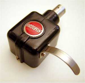

Jeg har gjort en tabbe og kjøpt en gammel Ortofon/Fonofilm pickup type A Mono fra 50 tallet altfor dyrt på Ebay:(.
Når jeg fikk den så fungerte den selvsagt ikke. Selgeren sier den av ok når han sendte den.
Det er tydelig at denne pickupen var levert med såkalt bonded Diamond hvor kun selve fremste delen av stiften er diamant.
Diamanten er borte og "roten" som diamanten var limt fast i er fortsatt på plass.
Finnes det en "enkel" DIY måte å fikse dette på:confused::confused::confused:
Finnes det eventuelt noen i dette langstrakte land som fikser slike ting?
Dette er jo noe "grovere" enn en moderne pickup. Anbefalt stifttrykk er 7 gram.

Fikk tilbakemelding fra 2 retippere i dag, men begge vil sjekke pickupen grundig før eventuell reparasjon, og det vil koste en god del uten å vite om den i det hele tatt ville fungere. Reparasjonspris hos Expert Stylus Company kunne bli helt opp i 330 GBP. Jeg er usikker på om det er verdt det, og jeg tok derfor "DIY pølsene" i bruk og gjorde følgende forsøk:
Pickupen hadde en liten gjenstående bit av original diamant som var flat på toppen som "ber" om en ny diamant.
Jeg fant en ny konisk reservestift i rotekassen. Cantilever var helt flat der diamanten var montert.
Jeg brukte et barberblad for å kutte cantileveren helt inne ved diamanten. Jeg hadde da en bitteliten flat aluminiumsbit med ny konisk diamant på toppen.
Jeg presset diamanten inn i enden av en fyrstikk, og påførte litt superlim på undersiden av aluminiumsbiten.
Så satte jeg den ned på den gjenværende diamantdelen på pickupen og holdt den på plass i vertikal stilling i noen sekunder.
Deretter løftet jeg vekk fyrstikken
VOILA!!! Ny diamant er på plass og pickupen spiller brillefint;););)
Bilde fra nettet som viser diamant montert på cantilever som faktisk er en "svingarm" som kun beveger seg i horisontalplanet.
Jeg limte ny diamant ned på "stumpen" som sto igjen.
