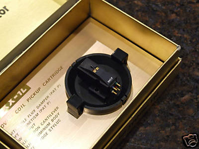

Bare en ting å si, Pål. G R A T U L E R E R ! En veldig grei sak, for å si det forsiktig. Stamfaren til min XX2, og det sier ikke lite! ;D

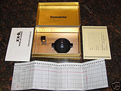

Hehe, takk for det Impulse.. ;D Regna med den ville være et godt kjøp, ville ikke spørre på forhånd her på forumet, ville ha minst mulig konkurranse på budgivinga på eBay.. 8)
Var like før den glapp ut av hendene på meg; akkurat i det jeg skulle legge inn budet, når det stod igjen 40 sekunder av budrunden, så ble jeg av en eller annen grunn utlogga..! Klarte å hive meg innpå igjen, med adrenalinskjelvende hender, og fikk lagt inn vinnerbudet 18 sekunder før auksjonen slutta....!!! :p
Noen erfaring med Flux Damping?

Flux damping er Dynas patenterte metode for å motvirke magnetfluktasjoner i luftgapet i MC-elementer. Det ble så vidt jeg husker introdusert med din XX1, men nå er det integrert i alle dynas modeller. Jeg tror du kan finne prinsippet forklart på Dynas sider. Prøv å google!
