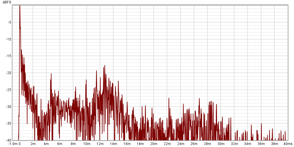

    Tårnåsen
    Jepp, refleksjon fra masse vinduer. Redusert kraftig nå med akustiske gardiner. Skal grave opp en måling etter gardinene. Dette var før, nå omtrent på samme skala som dere har brukt. Fullrange.

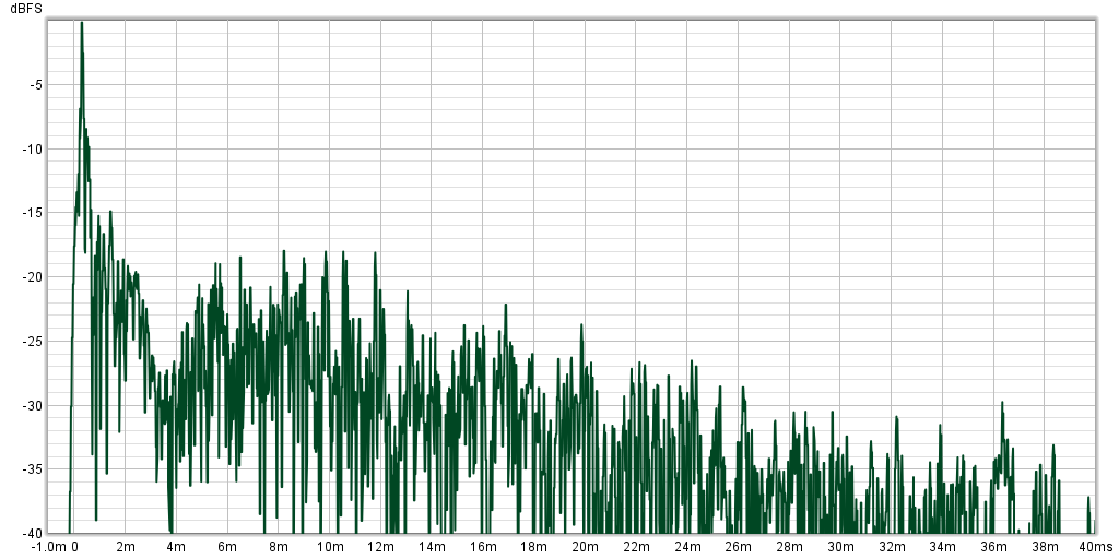

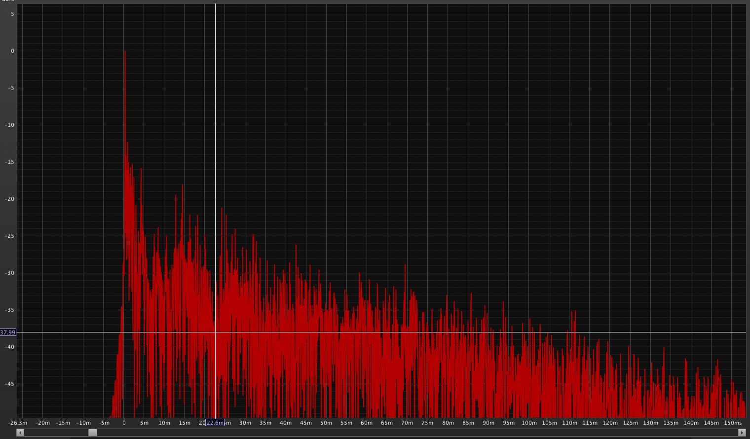

    Disse ETC’ene med refleksjoner under -30 dB ser imponerende ut - men låter det bra?
    For min egen del så liker jeg ikke den kliniske døde lyden dette gir. Vil helst ha litt mer rombidrag, men ikke mer enn -20 dB, og det må være diffust, ikke harde refleksjoner.

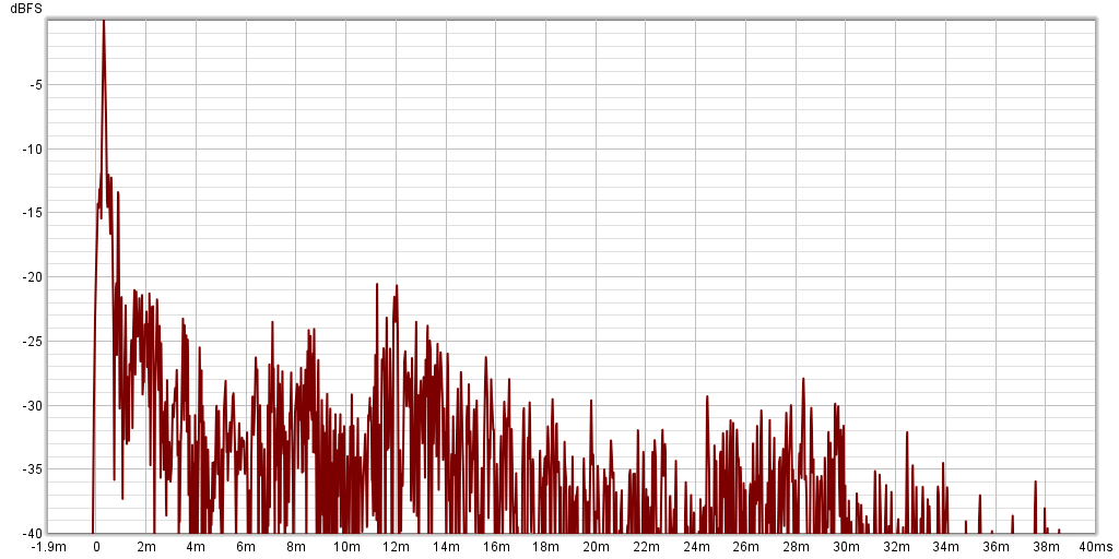

    Ok da, du er på det humøret i dag!:) Sikker på at du skjønte hva jeg mente.
    Du er jo selv nede på 20 tallet, så du har jo allerede temmelig lite tidlige refleksjoner, som vel er det man først søker å minimere når man snakker om bidrag som ikke lett skilles fra direktelyd.
    Hva gjelder diffusjon ser jeg jo på impulsresponsen din at du er temmelig langt fra å lykkes med det, da du har klare utstikkere på vei ned. Og 2d diffusorer på vegg bidrar til langt større grad demping enn tilsvarende 1d. Jeg har heller ikke super diffusjon til tross min 4,5 kvadrats diffusor på bakvegg, men at jeg foretrekker den fremfor hard demping er sikkert.
    Jeg har som sagt ikke oppnådd -25 ved å dempe, men det er en kombinasjon av høyttalernes egenskaper (DDC som Dynaudio kaller det) og deres plassering, skarp toe-in.. Mao, temmelig høy andel med direktelyd med en god porsjon "etterklang", ca 280ms over Schrøeder.

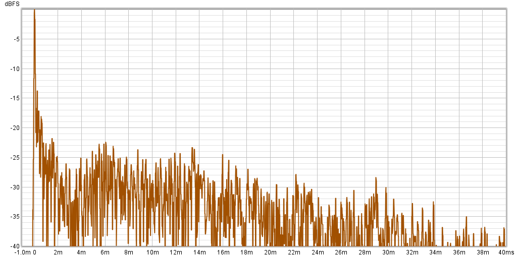

    ETC i dag, 20-20k Hz, ikke filtrert. Fra høyre fronthøyttaler, som forøvrig står klin inntil den ene sideveggen.
    Rommet er 5x7x3 meter, og har et fullt 7.4.1 surround oppsett med digre reflekterende Magnepan låvedører. Likevel ganske ok. ETC fra de andre kanalene er helt forskjellig fra front L og R.
    Klasen med refleksjoner mellom 10 og 16 ms er tilsiktet - retur fra diffusor på motsatt sidevegg.
    Høyre høyttaler altså
    Viser senterkanalen også

    Nå er jo rommet mitt temmelig tørt, da RT60 er så lav som 0,15 sek.
    Det jeg ønsket å gjøre kontra tidligere oppsett var å ha litt mer rombidrag i de første 25 ms. Det gjør ting litt smoothere og åpnere synes jeg.

    Jeg tror jeg ville forsøkt å få enda mer effekt på diffusering senere i tid @Syncrolux
    Området mellom 16-26 ms ser jo ikke ut til å ha noe effekt av diffusjon, og slik jeg har forstått det er det vel i det området man ønsker en klart høyere andel romklang enn det før?
    S
    Syncrolux
    Det er nok en ide ja. Bakveggen min har i dag 2D diffusorer, og de returnerer antagelig ikke nok energi.

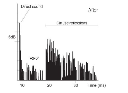

    Foretrekker en ETC tilsvarende dette.
    Såpass høy terminering av ISD gapet krever riktig nok spesialbygget rom, men prinsippet blir uansett det samme med sterk attenuering av tidlige refleksjon og tilbakeslag av diffusert energi. RFZ området kan gjerne ligge enda lavere i nivå enn dette (-30 dB).
    Rom med null tilbakeslag låter dødt og mangler det store og omsluttende lydbildet. Not my cup of tea. Er rommet derimot lite, så er det vanskelig å finne en god balanse. Et større rom hvor man ha et ISD gap på nærmere 20 ms er mye enklere sådan. Da kan man både få et superpresist stereobilde med mye energi og stort lydbildet.

    Sikkert flere med bergfinn som liker det tørt, andre liker et snev av klang. Sikkert fordeler og ulemper med begge tilnærminger. Har i grunn ikke sterke meninger for annet enn eget rom og anlegg.
    Min hensikt med å legge ut impulsen var vel bare å vise at man ikke alltid trenge tykke feller på sidevegger og andre 1st punkt for å få et, for meg, akseptabelt nivå på det tidlige. For jeg synes ikke det gir meg noen lydmessig gevinst med en relativ høy tidlig eller kort "etterklang".
    Mener oppriktig ikke at jeg har noe å slå meg på brystet for - jeg er fornøyd, det får holde.

    En vanlig ETC viser mest høyere frekvenser, og sier sånt lite alene om det er kontroll på refleksjoner i et bredere frekvensområdet.
    Nei, det bryter sammen nedover. Trenger vel verken ETC eller spectrogram for å se det. Holder med fr.

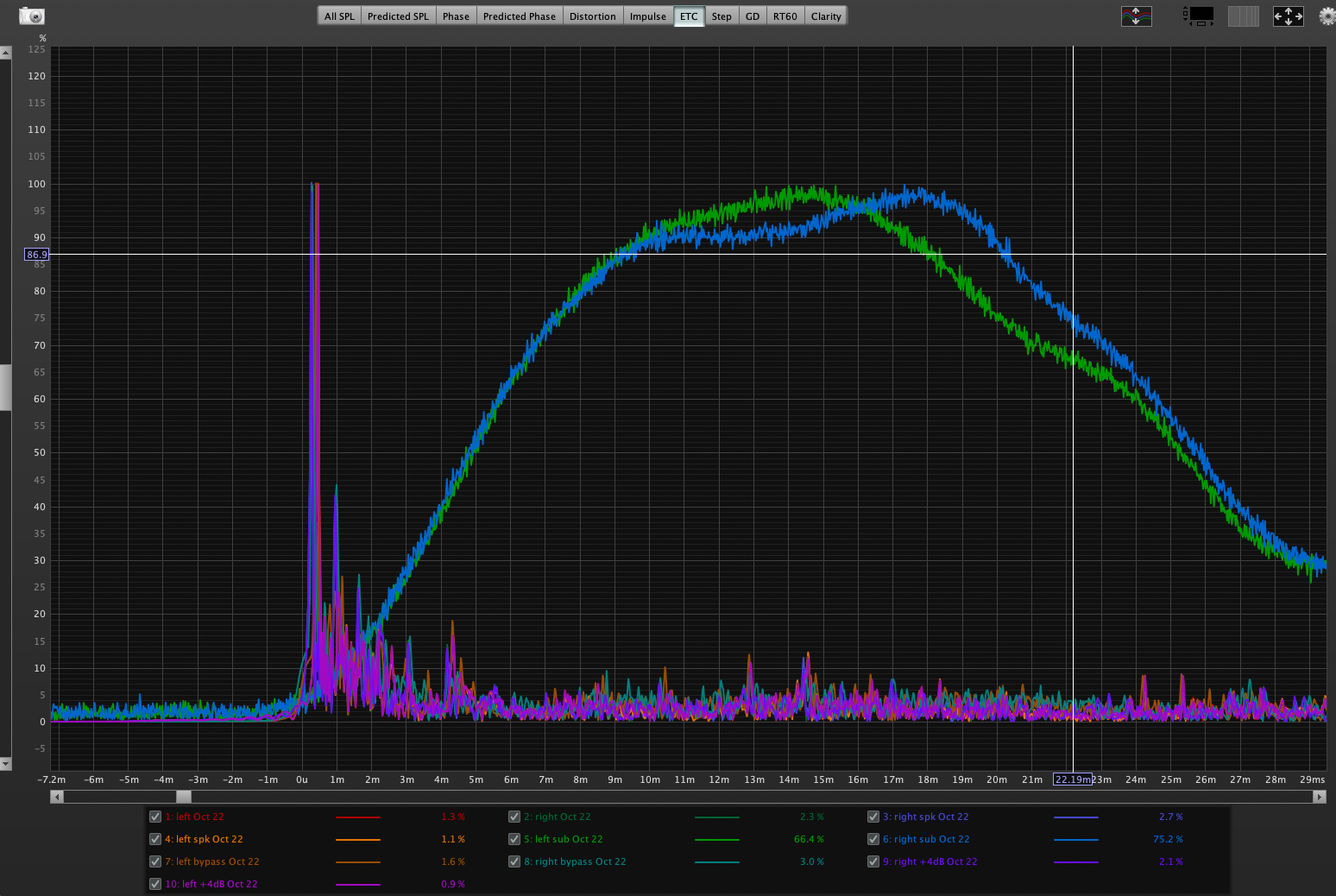

    Noen som vet om det er mulig å vise tidsaksen på Impulse respons i REW som avstand i meter, i stedet for eller i tillegg til millisekunder ?
    S
    Syncrolux
    Nice! Men hadde vært kjekt å ha på den horisontale aksen også.

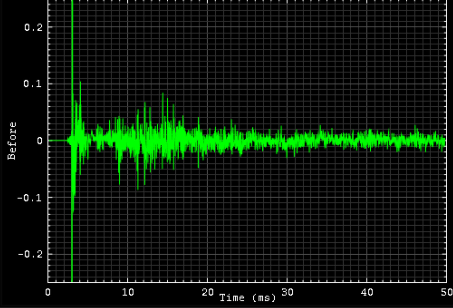

    Noen som kjenner til denne funksjonen - CLARITY - og har erfaring med den?
    Og er det noen som har forsøkt med C20* i stedet for C50 eller C80?
    *«The early to late energy ratio in dB, using sound energy in the first 20 ms as the 'early' part.»
    OMF
    26.02.2002
    16.242
    9.459

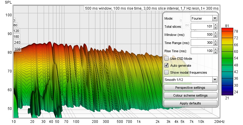

    Da har jeg omsider fått laget til slik at jeg kan måle anlegget med Audiolensefilteret inne.
    Har målt hver høyttaler for seg.
    Tar gjerne i mot innspill på ting som kan bedres. Målingene er gjort i lytteposisjon, som er snaut 4 meter fra høyttalerne og rett over 2 meter fra bakvegg.
    Er ikke så dreven i REW foreløpig:
    Først Impuls:
    Vannfall
    Forvrengning
    Frekvensrespons - begge kanaler
