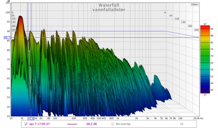

    40 Hz og 8-9 kHz ligger over 20 db nede i forhold til 400 Hz, så jeg tviler vel på at dette er riktig.

    Sikkert på villspor, men begynner å bli desperat. Har det noe å si at høyttaler som måles er satt til "liten" av reciver?
    Sent fra min SM-G955F via Tapatalk
    The Shy
    10.04.2017
    12.259
    19.552
    Langesund
    Det er vanskelig å si for meg, er ikke veldig inne i dette med receiver og innstillinger. Hadde jeg hørt sveipen kunne jeg sagt mer

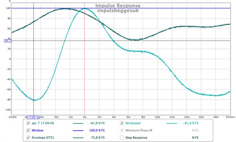

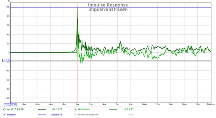

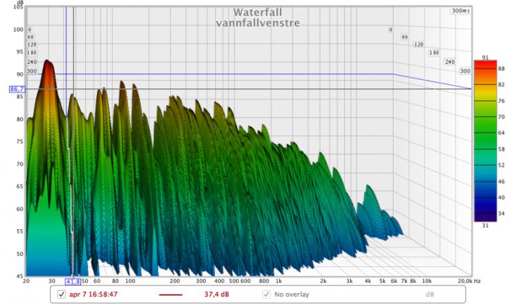

    Da prøver jeg med en ny runde med bilder så får vi se om jeg har kommet noen vei. Har målt en og en høyttalere og helt til slutt begge sub-ene. Det er også en måling av begge høyt sammen og en hvor sub også skal være med.
    Først venstre front:
    Høyre front:

    Forløpet i bassen og oppover i mellomtonen ser normalt ut, men det store fallet opp mot diskanten er urovekkende stort. Hvilken høyttaler måler du?
    Tyrkel
    31.03.2018
    196
    68
    B&W DM686 er de jeg har som fronter her.
    Vinkler du høyttaleren inn mot målemic? Hvis ikke, hvor mange grader tror du det måles på... 20, 30, 45 grader?
    Vinkler litt inn mot målemic ja. Men selve mic peker jo i taket. Bruker den kalibreringsfila som er 90 grader.

    Hvis en ser bort fra den store peaken på 30 Hz så ser det egentlig ganske bra ut i bass og mellomtone.
    En del etterklang generelt men ikke så mye berg og dalbane.
    Vi har jo sett på tidligere målinger at høyttalerne produserer diskant også, så det må være noe med målingene som gir denne dempingen oppover.
    Jeg har ikke erfaring med å bruke mikrofonen pekende opp, kanskje det er det som gir dette fallet.
    Fort gjort å sjekke med et sveip med mikrofonen pekende mot høyttaler.

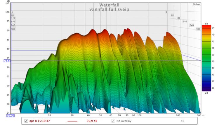

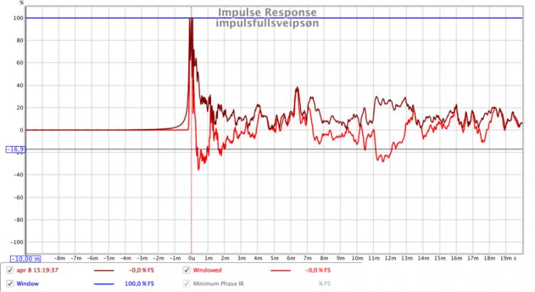

    Da har jeg forsøkt med noen nye målinger med mikrofon pekende rett frem og den andre kalibreringsfila. Så altså nå peker mikrofonen rett frem mot senter. Står sirka en meter unna høyttalerne.
    Her er et som viser front, senter og sub:
    bare subber:

    Og 30Hz peaken, hvor ble den av?
