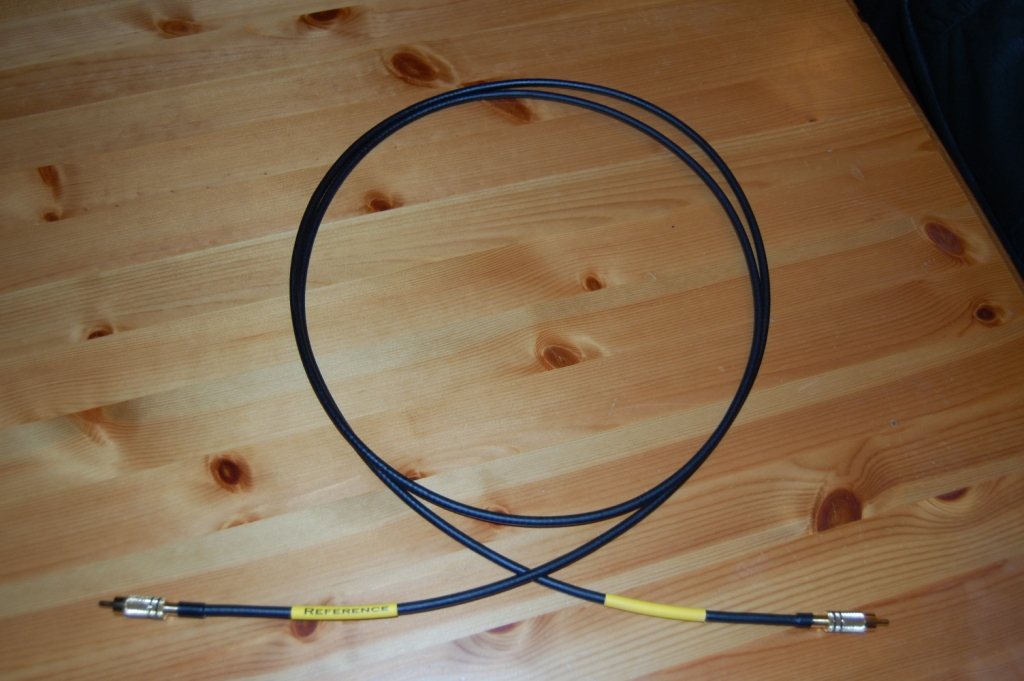

Hehe. Takk.Vermin skrev:Meget flott REX. Klarer den lille Sunfire-tassen og fylle stua?

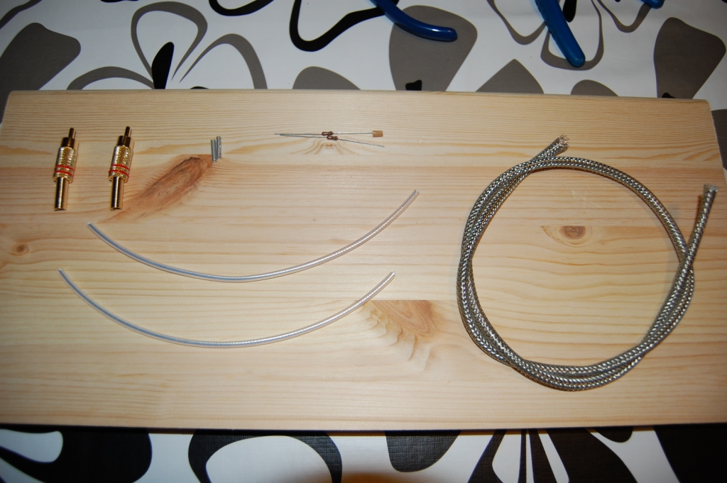

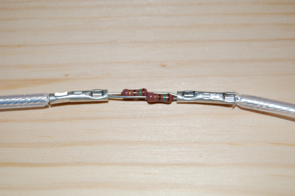

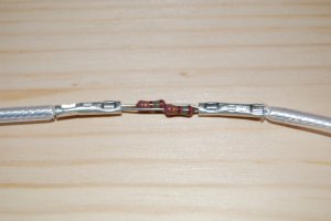

Dette skal bli en digital coaxkabel på 75 ohm. A la de som brukes mellom drivverk og dac.Rhesus skrev:Hvorfor legger du inn motstander i kabelen?
Er det ikke slik man lærer da?REX skrev:Jeg har nok vært langt ute på viddene når jeg laget denne kabelen. Det er impedansen i en slik kabel som skal være 75 ohm. Denne vil kun virke som et dempeledd.
Vel, vi lager en ny. Og bruker antennekabel istedet.
Den ble ikke prøvd nei. Men ny er laget. Med sort antennekabel. Denne funker ihvertfall.novgarod skrev:Er det ikke slik man lærer da?REX skrev:Jeg har nok vært langt ute på viddene når jeg laget denne kabelen. Det er impedansen i en slik kabel som skal være 75 ohm. Denne vil kun virke som et dempeledd.
