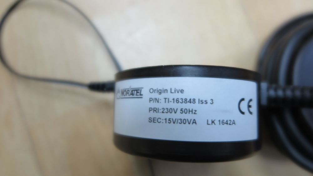

Grunnen at jeg spør er at jeg har en motorstyring fra Origin Live til platespilleren min.
Der fulgte det med en kiip veggvorte på 12vac, kabelen på den begynner å bli sliten så jeg skulle byttet den ut.
De har en oppgraderings trafo fra Noratel på 15vac:
https://www.originlive.com/shop/origin-live-transformer-motor-kit.html
Og den er jo forbausende lik en de har på elfa til 1/3 av prisen men den er på 2x15v kan jeg like vel bruke den ved å utelate den ene fasen eller hva man skal si..
https://www.elfadistrelec.no/no/rin...-2x-15-vac-noratel-ti-044221-me-ec/p/15612889

Tredobbel pris for en "oppgredering" er vel normalt......Ellers Null problem....
Det er grunnen til litt sjekking rundt ja... kobler jeg bare til den ene tappingen på sekundær siden eller kobler jeg de parallelt som man ville gjort med batterier feks?

Kjøp trafo på Elfa. Koble sekundærene i parallell, men pass på å at du kobler sekundærene i fase.
Altså gul og fiolett kobles sammen, det samme med grønn og hvit.

Den er jo " extremely advanced, purpose-designed" da. Tenker Noratel jobbet lenge med utviklingen av den der... :ROFLMAO:.
Ellers enig med både Hurra Mann og Aurora. Tror jeg hadde valgt å la den gå tom jeg også siden trafoen er mye større enn "oppgraderingstrafoen"

Den oppgraderte special osv er også på 15v.
Skulle få nok strøm med en av sekundeær tappingene ja..
