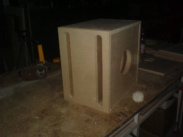

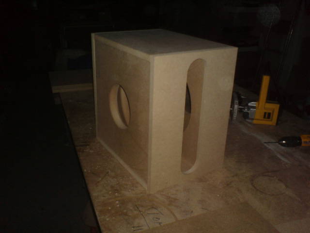

Her mine egne kasser for dobble Peerless 830500 12"XLS (never ending story).

Wilbur
Disse spaltene din. Det er estetiske grunner for avrundet ende?
Har du test-spilt på dem?
wilbur-x
03.07.2006
844
Hei,
Ja spaltene er avrundet pga design. De går i flush med topp/bunnplate så arealtapet er minimalt.
I tillegg er de nå faset slik at eventuell kant-turbulens reduseres. Siden bildene ble tatt er det satt på elementer. Men spilt på de ? Nei.. (musikk er noe dritt) de inngår i et baffelprosjekt som går rimelig seint.
Pga usunt lesestoff (OAlex & Mr.T) blir bafflene moddet til svingende bafler.
