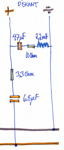

Er det vilkårlig hvilken rekkefølge motstanden (R), spolen (L) og kondensatoren (C) kobles når det er snakk om en seriekobling i parallell med diskanten?
Grunnen til at jeg spør er at det på DIY sider som Troels Gravesen og Zaph Audio utelukkende synes som notchen er koblet RLC (evt. CLR) mens det i mine høyttalere er det koblet C-R-L (skisse diskantfilter under). I mitt tilfelle er det snakk om en scanspeak ringradiator i en custom wave guard (NT1).
Om denne notchen er en impedanskorreksjon eller om den demper en peak i diskantens frekvensrespons vet jeg ikke. Jeg er ingen ekspert. Takker for innspill!
Mvh Ti Kei
Mvh Ti Kei
