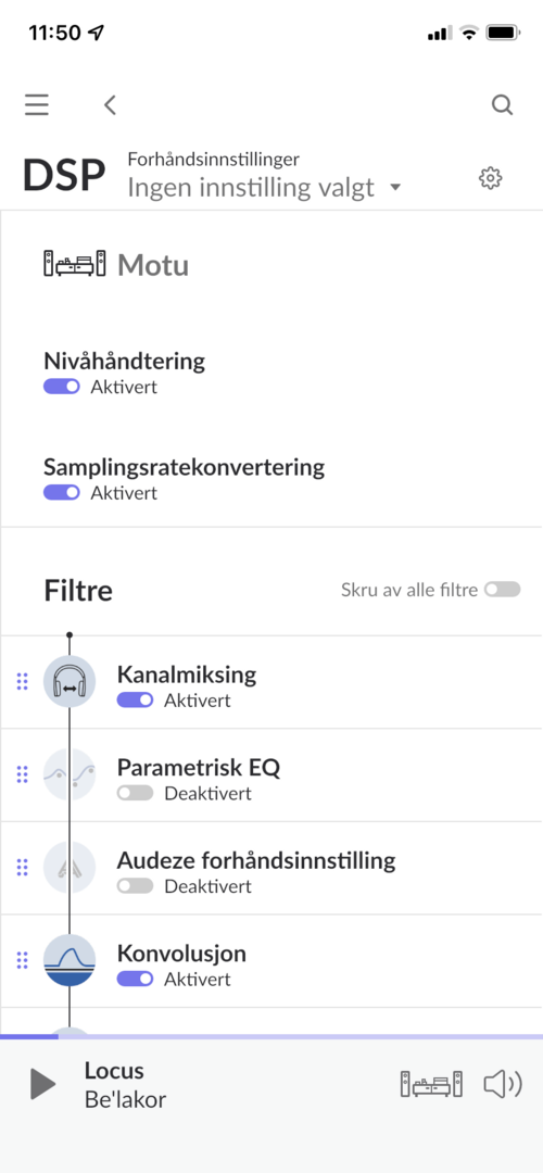

Du bør også i dsp fanen sette alt som ikke er 96 til å resample til det du har satt filteret til. Skru av for mcq eller hva det nå heter dersom dac ikke støtter dette. Du trenger ikke wav. Flac filene som du streamer skal gå gjennom uten problemer
H.R
14.12.2008
8.152
6.786
Jessheim | Ullensaker

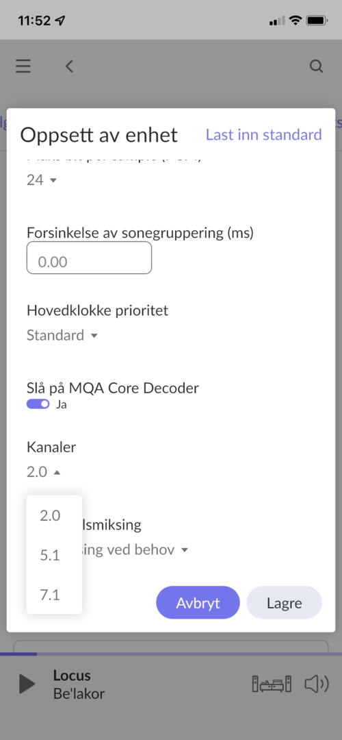

Under dsp så bør utgangspunktet da se noenlunde slik ut
under enheten, dvs lynx i ditt tilfelle sjekk under avanserte innstillinger velge 7.1
