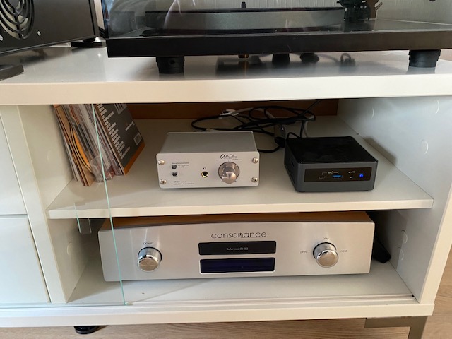

Har NUC stående bak en glassdør, men finner stadig døren åpen, så støy er ikke et problem her, i alle fall ikke under spilling.

Jeg har en nuc stående under stereobenken i stua og har kun støy når jeg kjører full scan av musikken. Ellers er den helt tyst.

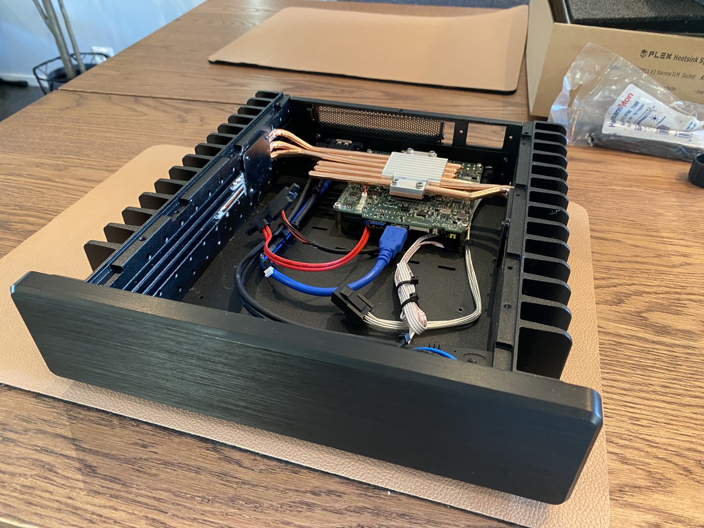

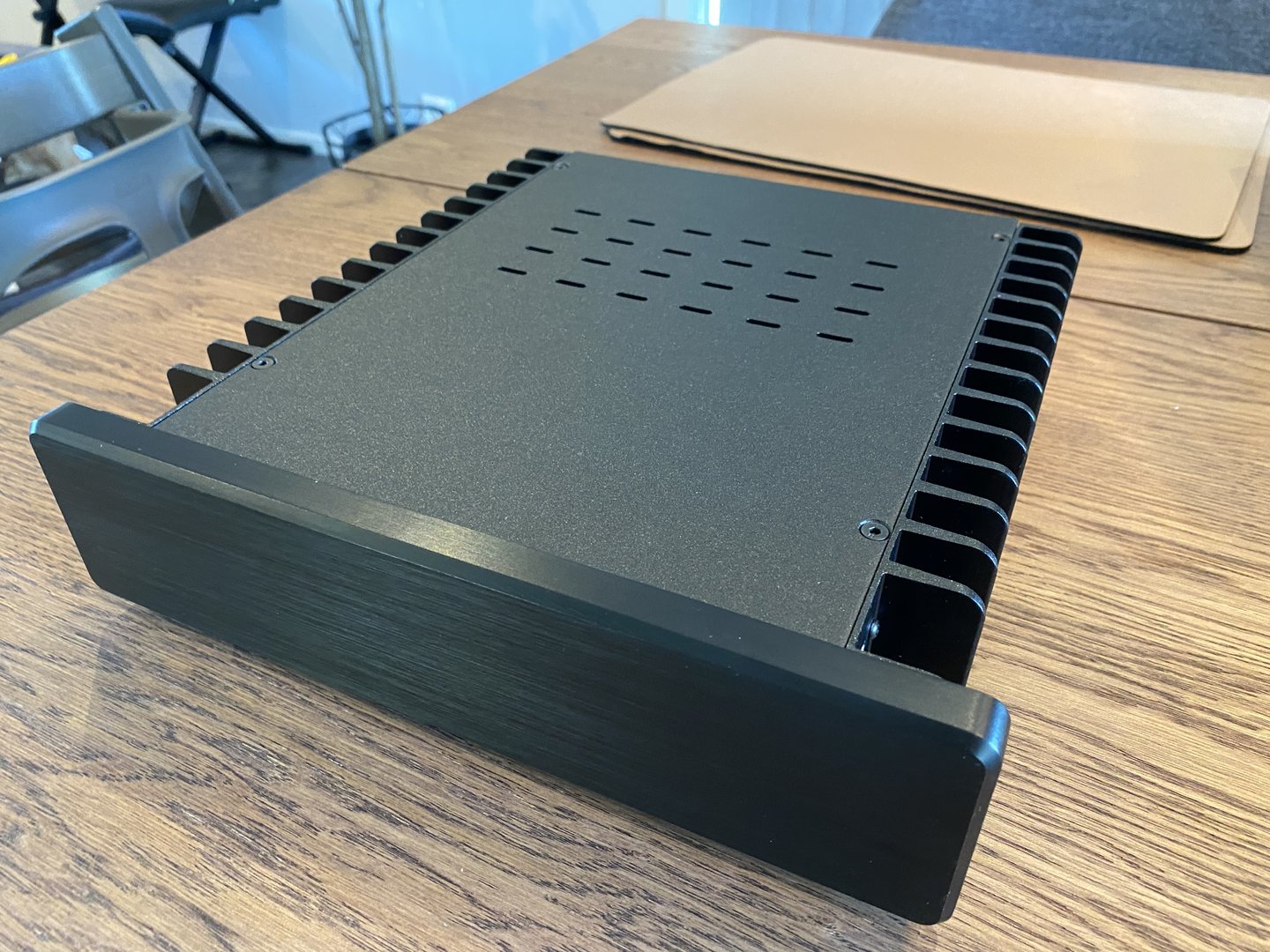

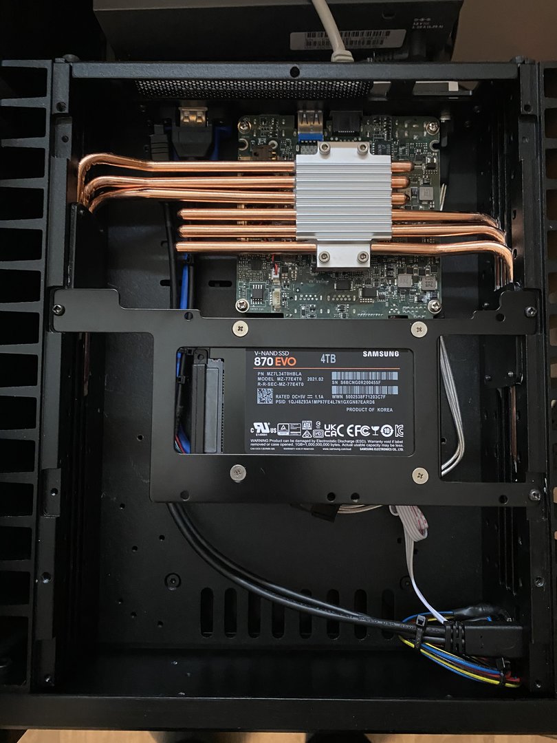

Jeg begynte med Roon i november i 2020, etter testing og feiling, så gjorde jeg og en kompis to ulike valg til slutt.
Kompisen kjøpte Nucleus, i tillegg til en 4TB SSD. Denne var plug&play og har ikke vært noe tull med den.
Jeg gikk selv for en rimeligere utgave, rettere sagt Roon ROCK når jeg oppdaget hva Nucleus+ bestod av i hardware.
- Intel NUC7I7DNBE hovedkort
- Transcend 110S 256GB NVMe
- Transcend JetRAM, 8GB, DDR4
*Alle disse komponentene over er samme som står i Nucleus+ til opplysning, iallefall for ca. 1 år siden.
- Samsung 870 EVO 4TB SSD for lagring av musikk
- HDPLEX H1 V3 Fanless Chassis
Sistnevnt kabinett er vifteløs og bruker kobberør til å kjøle ned prosessor. Aldri vært noe problem med varme.
Oppsummert, min ROCK har krasjet to ganger pga. strømbrudd, noe så Roon databasen ser ut til å like dårlig. Som kompenserende tiltak, så tar ROCK backup hver natt til Dropbox, så skulle det skje, så kan jeg gjenopprette databasen enkelt, men tar ca. 20 timer om ikke mer. Ellers ingen andre problemer, oppdateringer og alt går smertefritt. Vedlagt litt bilder av selve maskinen.
