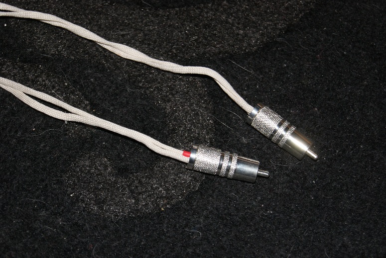

    Rundsølv 0,5mm med Eichman Bulletplugger speller dritbra! 2 ledere for pluss og 2 for minus. Jeg prøvde først å flette etter Svalander oppskrift (det vil si at jeg betalte eldstejenta for å flette:rolleyes:). Det spiller like bra med tight tvinning imo så har man også mindre tap av lengde på kabelen. Har til og med endt opp med kabel etter samme oppskrift som digitalkabel mellom klokke og dac. Sikkert ikke etter boka, men det speller som bare f..:cool:
    Til signalkabel bruker jeg 0,5mm, men bare en leder til pluss og en til minus. Har aldri forsøkt dobbelt opp med ledere, men lurer på om det er noe å hente her? Har du forsøkt begge deler gut_man?
    Hvis du bruker 2 ledere er det noe å hente på å tre alle lederne i hver sin bomullstrømpe før tvinning/fletting? eller tvinne de "nakne" 2 og 2?

    Har bare testet to ledere tredd i hver sin bommullstrømpe så om det er noe å hente på to kontra en leder eller å tre flere ledere i en strømpe vet jeg ikke. Så lenge oppskriften funker så bra har jeg ikke følt behov for å eksperimentere så mye.

    Ingen spader/terminering på ht kabel. Loddet rett på filter og skrudd rett i terminal. Signalkabel terminering er utelukkende Bullet plugger fra Eichman, type gold plated Tellurium. Har vurdert å teste sølvpluggene, men har vært litt for kjip..

    Er det noen som har betrakninger om en kontra to ledere til pluss og minus? Er det noen grunn for at to ledere skal funke bedre enn en? Holder på å skal lage et 4m signalkabelsett til å bruke mellom pre og effekt. Har materialer til å lage kabel med to ledere, men gidder ikke dobbelt så mye arbeid hvis det ikke er noe å hente lydmessig eller støymessig på det.
    Med et så langt strekk er det mulig at du må vurdere skjerming.
    To ledere gir lavere motstand, men kapasitansen øker (dersom lederene er individuelt isolerte) slik at man lettere får en avrulling i toppen.

    Takker for innspill whistler! Lengden og behov for skjerming er et usikkerhetsmoment. Funker det uten skjerm er det fint. Hvis ikke får jeg begynne å eksperimentere med skjerm. Har kjøpt en ekstra bommullsstrømpe til å trekke utenpå pluss/minus lederne igjen, men den er neppe veldig effektiv som skjerm.
    Jeg ønsker ikke noen avrulling i toppen så da er det kanskje verdt å teste med kun en leder til hhv pluss og minus. De andre kablene mine er laget med to individuelt isolerte til hhv pluss og minus. Lydsignaturen i disse kablene er behagelig imo. Heller nok mot det varme, men oppleves veldig oppløst. Akkurat passe for min smak, men så har jeg ikke eksperimentert med en leder kontra to. Kanskje det er noe å hente. Bare en måte å finne det ut på!

    Med mine forskjellige sølvkabler har jeg endt opp med fletting og 2 ledere til -. 1 til +. Sølv i teflon og Eichmann silver bullets.. Blir liksom ikke så mye bedre. Ikke om du slenger 2-300k på bordet og kjøper boutique....
    Terminering av + på Eichmann gjøres ved at man fører sølvtråd gjennom den hule kontakten og lodder i enden. Låter en anelse bedre.

    jeg har bestilt 1mm sølv for å legge til ht. Jeg har bestilt slik at jeg skal legge 2 ledere til pluss og to ledere til minus, slik jeg forstår av dere skal jeg tvinne begge plusslederne rundt hverandre (uisolert), så tvinne begge minuslederne sammen (uisolert) så tre de tvinnende pluss og minus lederne i hversin silkestrømpe og til slutt tvinne begge strømpene rundt hverandre (gjerne hardt?). Har bestilt ei slik fancy nylonkappe for å tre rundt slik at den hvite silken ikke blir skitten med tiden :). Samt sølvbelagt spade på sluttrinn og sølvbelagte banaplugger til ht,, høres det greit ut? :)

    er vel stort sett samme måten jeg gjorde det på også.
    Tilsammen 4 stk 1 mm til hver kabel.
    er meget fornøyd med dette.
    Steinar.

    Du tvinnet uisolert ? Eller isolerte du alle fire lederne i hver kabel?

    2 uisolerte i slengen med dril, så isolering.
    Etter dette så tvinnet jeg de igjen med drillen.
