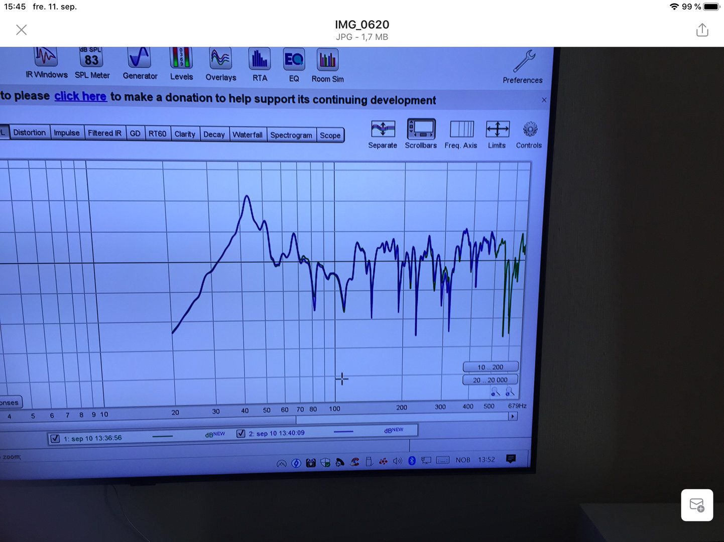

Hei har begynt å leke meg med Rew 😄 .Her ser dere bass responsen i mitt rom . Har skikkelig 45 Hz stående bølge . Er dette noe å gjøre med i en vanlig stue ? Har DSP i anlegget men hva virker av absorbenter eller lignende ?

Plassering av høyttalere og lytteposisjon er alfa omega, har selv hatt en runddans på stuegulvet med høyttalerne mine. Jeg målte kun etter at jeg var i mål etter øra og da målte det ganske bra, har noen stygge peaker/dipper, men de trengte jeg ikke å måle meg frem til, de hørte jeg selv også. Dsp synes jeg personlig bare er noe tull, hos meg ble så mye av dynamikken borte at jeg endte opp med å selge dspen .... Jeg har også absorbenter i førsterefleksjon, men det er det hele. ;) Beregn 30+ timer på plassering så begynner du å nærme deg, har selv brukt 40-50 timer på plassering her ....

Jepp skal prøve . Det et kanskje en ide å bruke mikrofon og høre/måle hvor denne 45 Hz bølgen har lavest nivå ?

Last ned en 45Hz tone og ta en spasertur fra høyttaler og bakover. Har utført den øvelsen med min 55Hz.Hører lett hvor topp og bunn på amplitude er.

Har tenkt litt her . Vil et høypass filter fra ca 60 Hz hjelpe på den stående bølgen på 45 Hz ?

Joda, klart det vil hjelpe. Sender man mindre energi ut av høyttaleren på den gitte frekvensen vil man også få mindre problemer med den stående bølgen.

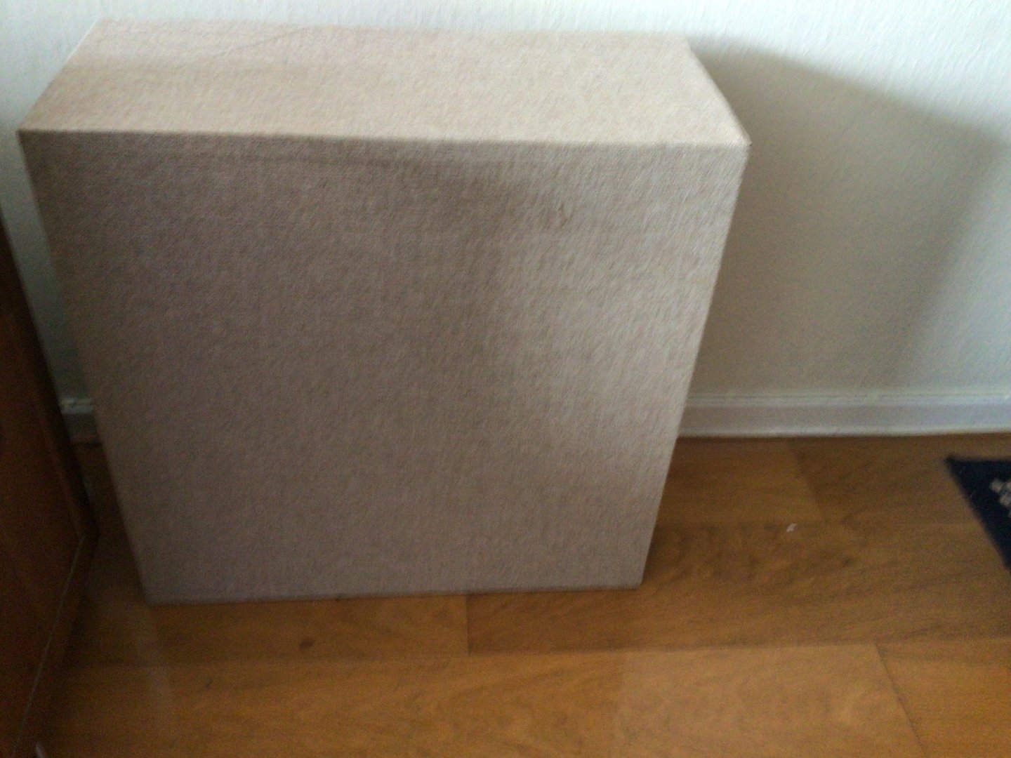

Hei her kommer en oppdatering . Har nå installert 4 stk GIK T40 . 3 stk bak sofa og 1 bak lytte stol . Ble det noe bedre dypbass ? Jeg skal være forsiktig med å være bombastisk men jeg kan nå høre på musikk spor nå som var helt umulig før pga av en stående bølge som dominerte/ overførte alt . Har også oppdaget ny dypbass info på spor som jeg har spilt mange ganger før. Synes også at dybde perspektiv og detaljer har blitt bedre .
