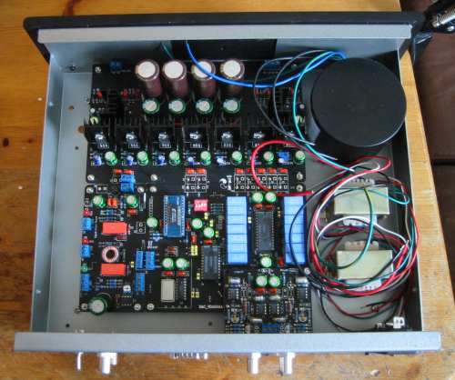

Tenkte bare jeg skulle legge ut et bilde av Satch-kittet som dumpet ned hos meg her i dag. Blir vel ikke å Lampizere det, ihvertfall ikke med det første. 10 kilo DAC, dere! 36cm brei, med sølvkontakter og greier. Utgangstrafoer. Kanskje litt skuff at såpass mye allerede var montert og loddet, men jeg får ta meg god tid. Hmm, ingen TOS/ link, bare RCA og BNC.
Også er det joggu flere måter å sette det opp på, med reclocking, uten, med 1 opamp, osv, så det er jo så en stakkar blir svimmel.

Jeg har overhodet ingensomhelst peiling på teknikken egentlig, men specen sier enten gjennom opamper eller trafoer. Akkurat nå spiller den gjennom 4 OPA604; jeg har ikke prøvd trafoutgangen ennå, det er en prøveoppstilling med halvferdig kit. Dog kan jeg si at jeg intet har å klage over (det måtte være at vippebryteren mellom BNC/ RCA er laget av plast som smelter ved loddetinnsmeltepunktet... ;) ).
Jeg kjøpte forresten med upgrade pack, sølvRCA og oppgraderte kondensatorer.
Default er Non-upsampling, den kan lett settes opp med
- 1X med reklokking
- 1X uten reklokk
- 4X med og uten reklokking
i tillegg; dette med jumpere og mikroswitcher.

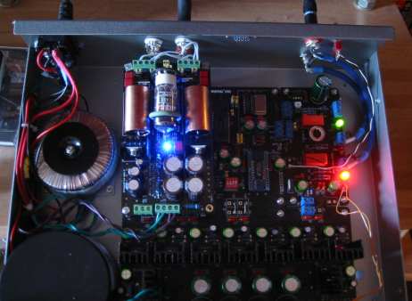

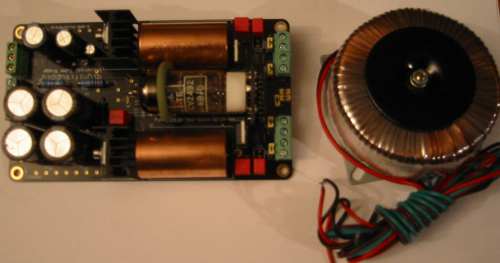

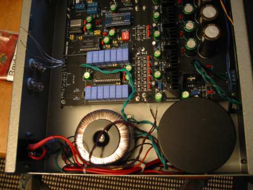

Update: Brian hos Diyhifisupply har hørt på Lukasz Fikus, og laget en rørforsats, som mer eller mindre går rett inn i en Satch, og erstatter Opamp-kortet med dette som han kaller Universal Tube Stage, som har en masse andre bruksmåter: Linjetrinn, balansert og ubalansert, utgangspkt for en RIAA osv:
Måtte selvsagt kjøpe det, og her er et par bilder: Satch med trafo og signal (ennå uisolert)
Ferdigmontert, satte inn et Mullard CV2492 jeg hadde liggende, og ja da, dette spiller musikk!. Har ikke kappet glødekabelen ennå, men det blir.
Brukte sølv i teflon, det eneste uventede jeg støtte på var at
- Hullene i selve det gamle DAC-printet var litt små til 1mm kabel
- Avslått/ mutet måler utgangene kortsluttet til jord, og dette måtte jeg spørre Brian om, da det ikke går fram av manualen.
Direktelink til produktet: http://www.diyhifisupply.com/?q=node/399 . Koster 185$ inkl ringkjernetrafo; røret må kjøpes utenom.
Anbefaler firmaet, jeg.
Bernt K
